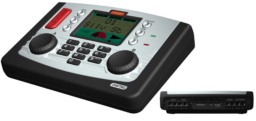

Ciao a tutti volevo chiedere quali binari mi consigliate tra questi due..rapporto qualità prezzo..
1-Tillig elite cod83 228mm (http://www.modellbahnshop-lippe.com/pro ... odukt.html)
2-Tillig standard cod 100 228 mm (http://www.modellbahnshop-lippe.com/pro ... odukt.html)
Quali mi consigliate tra i due???cioè so per certo che la serie elite è meglio..però se comprando i tillig standar mantendo lo stesso una buona qualità e casomai perdo in bellezza però riesco a risparmiare preferisco i tillig standard..se invece sono scadenti vado per la serie elite..mi sono informato è sono giunto a questa conclusione..
Oggi o preso la centrale digitale honrby elite..che ne pensate???

cavolo..per la centrale digitale che ne pensi??mi sembra la migliore per il rapporto qualità prezzo..

Per la centrale non l'ho mai usata, non so niente di peculiarità o negatività d'uso.
Dopo una attenta valutazione delle caratteristiche non l'ho scelta ma solo perché ho esigenze diverse di connettività e modularità.

ciao..grazie per la risposta..ma quindi questi binari tillig standard non sono buoni..??cioè c'è il rischio che ogni poco devo cambiare il binario perchè si è rotto o ossidato??per la hornby elite..ho gia letto tutto di quel sito..adesso infatti so come funziona il digitale e la hornby elite mi sembra una buona soluzione..
