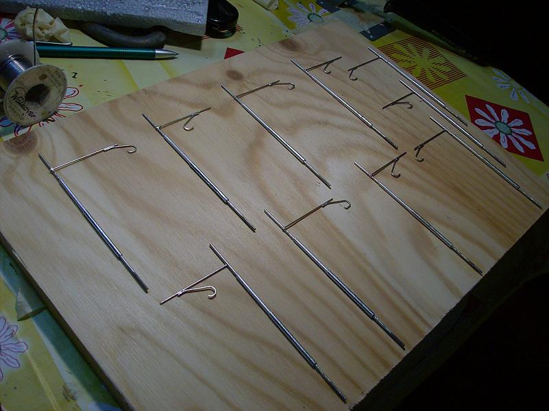

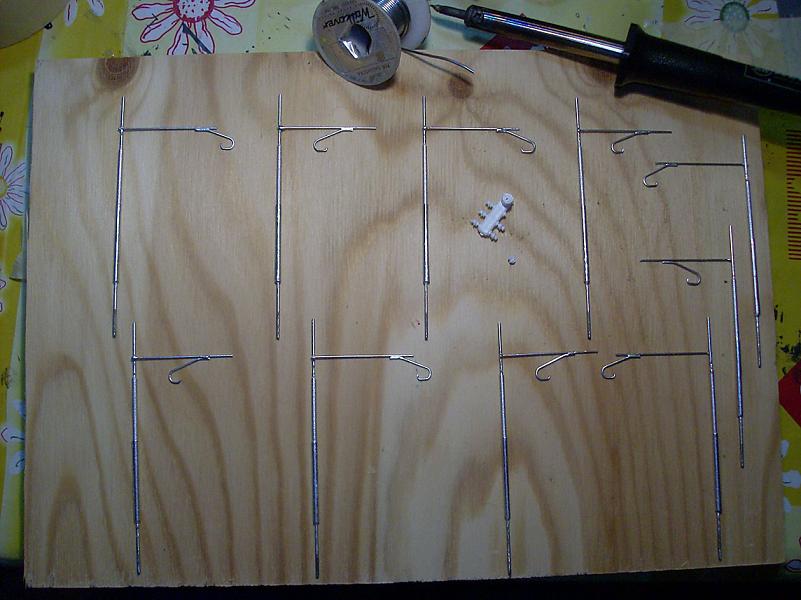

Usando degli isolatori a campana sommerfeldt(unici pezzi di provenienza commerciale),sto saldando per un amico questi pali autocostruiti.Naturalmente mancano ancora tiranti vari,plinti di fondazione e tabelle monitorie.In ultimo saranno anche invecchiati :wink:
HPIM0654.JPG [ 69.58 KiB | Osservato 6188 volte ]
HPIM0653.JPG [ 64.26 KiB | Osservato 6188 volte ]

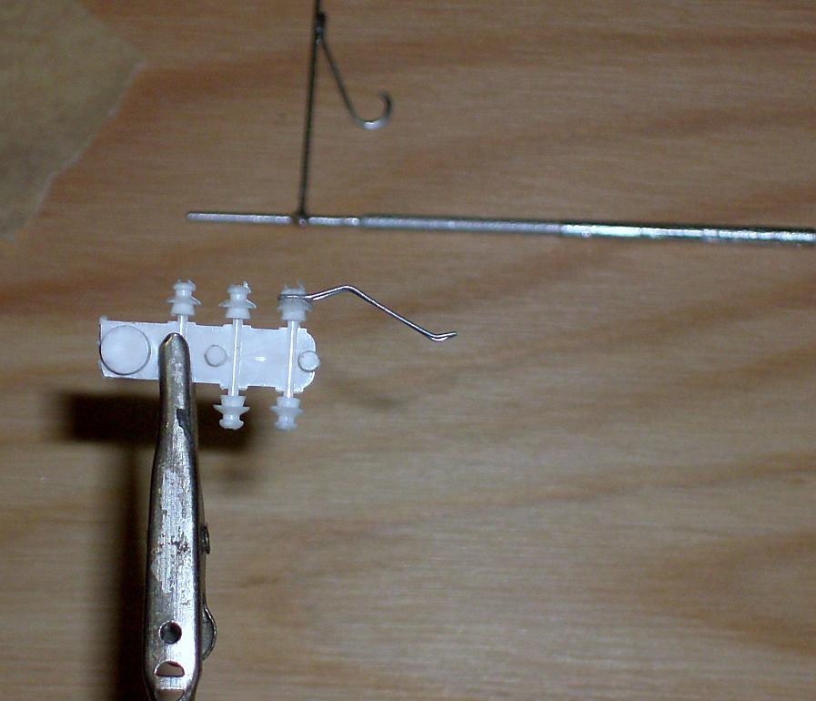

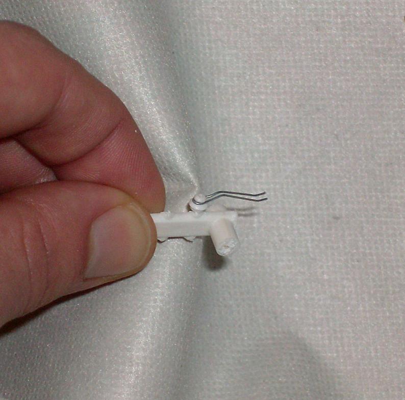

Grazie per i complimenti.Cercherò di rispondere alle vostre domande:

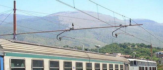

Sto realizzando queste zampe di ragno ,quelle di tipo vecchio con isolatore a campana.I pali sono totalmente autocostruiti(tranne gli isolatori sommerfeldt)con i soliti materiali.Tondini di metallo,filo di ottone e rame,tondini metallici lavorati manualmente con lima o mola elettrica da banco(per appiattire o sagomare secondo necessità).I plinti li farò in legno sagomato oppure in resina mediante calco in gomma siliconica.La tabella monitoria sarà stampata al computer su normale carta che successivamente sfibrerò per rendera sottile(simile alle decal) :wink:
normal_DSCN3653.jpg [ 37.98 KiB | Osservato 6106 volte ]
0002.jpg [ 79.69 KiB | Osservato 6106 volte ]

Sto portando avanti il lavoro dei pali.Al momento sto terminando i tirantini.L'importante in questa fase è eseguire il lavoro lasciando l'isolatore attaccato alla materozza :wink:
HPIM0730.JPG [ 64.69 KiB | Osservato 5752 volte ]
HPIM0736.JPG [ 75.33 KiB | Osservato 5752 volte ]

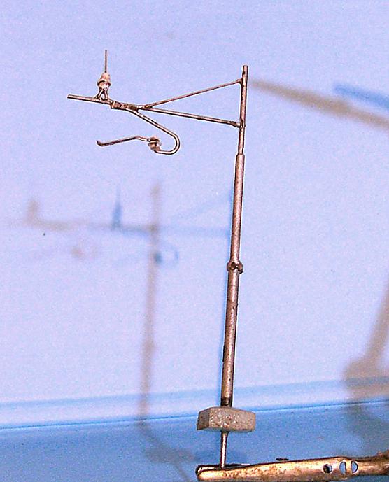

Il primo palo è pronto.Che vi sembra?
HPIM0752.JPG [ 53.41 KiB | Osservato 5659 volte ]

MessaggioInviato: martedì 1 febbraio 2011, 17:02
Messaggi: 1611
Ci sembra un'ottimo lavoro, artigianale per di più...
:wink:
 Oggetto del messaggio: Re: PALI FS VECCHIO TIPO(H0)
MessaggioInviato: martedì 1 febbraio 2011, 17:08
Messaggi: 1385
Molto belli. Se ho visto giusto sono fatti con un tondino rivestito con due tubetti di diametro a scalare.
Se è così e il tutto-metallo non è imperativo e se mi permetti un'idea, potresti usare solo un tubetto per la parte più grossa e la parte certrale farla con guaina termorestringente ottenendo una scalatura più dolce dei diametri.
