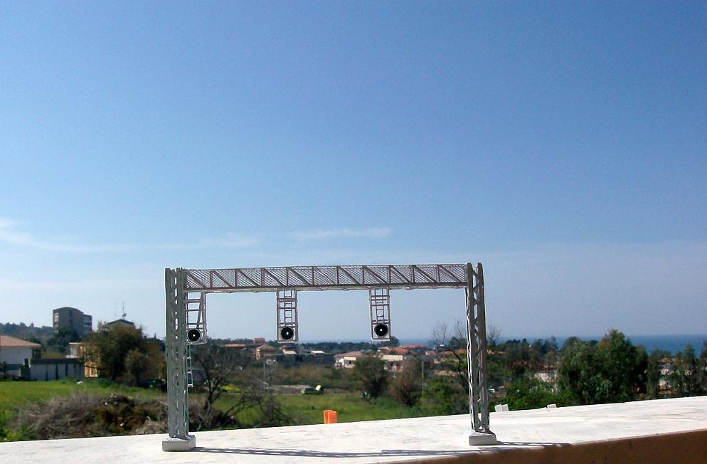

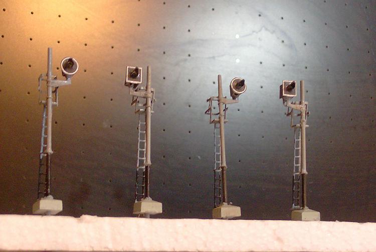

Ciao a tutti.Sono alle prese con questo segnale FS in scala H0.Inserirò presto altre foto durante le fasi di realizzazione :wink:

anche questo autocostruzione o devi ripararlo?

Bello Alex!...posso chiederti che materiali hai usato?
io non saprei dove iniziare, attendiamo sviluppi.

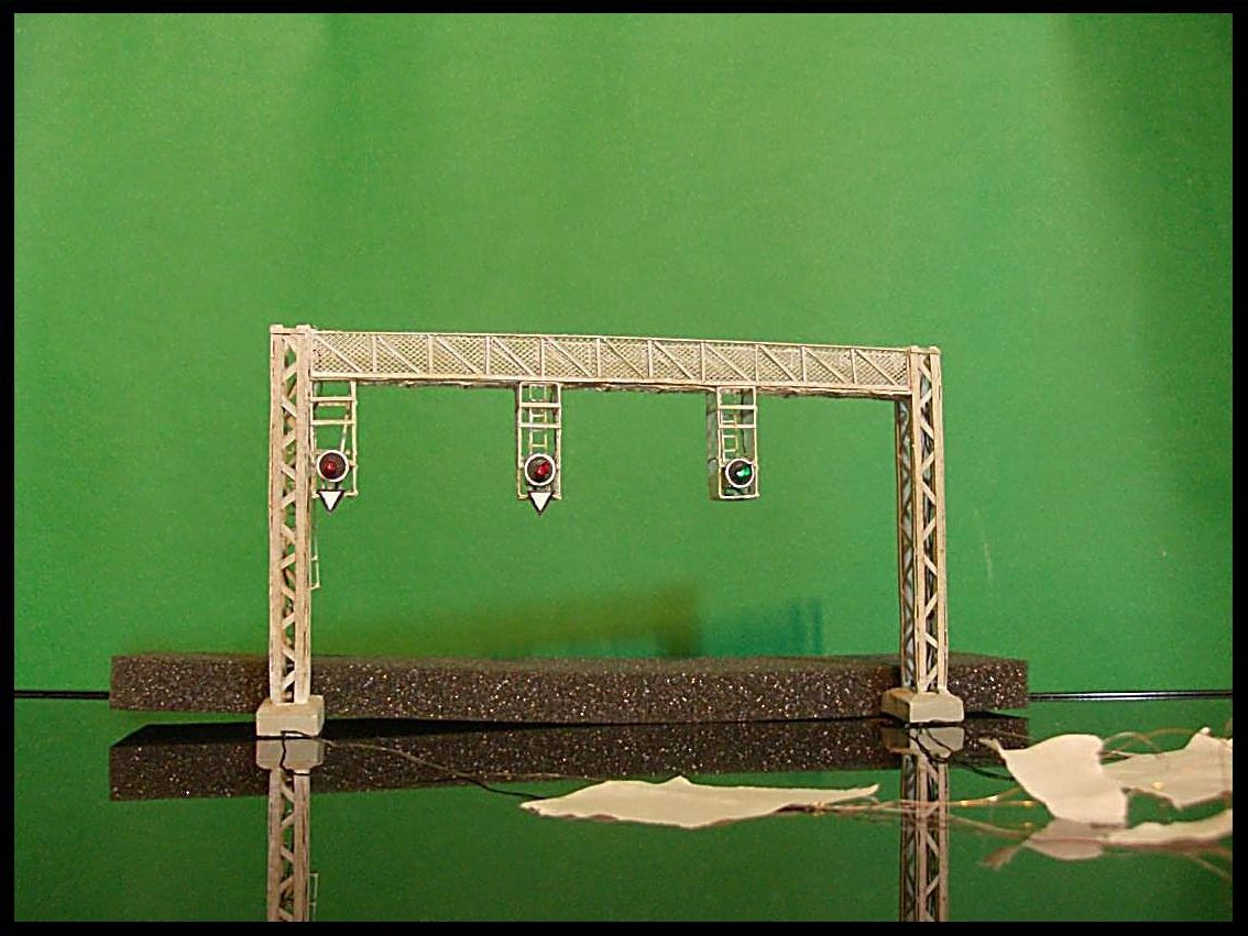

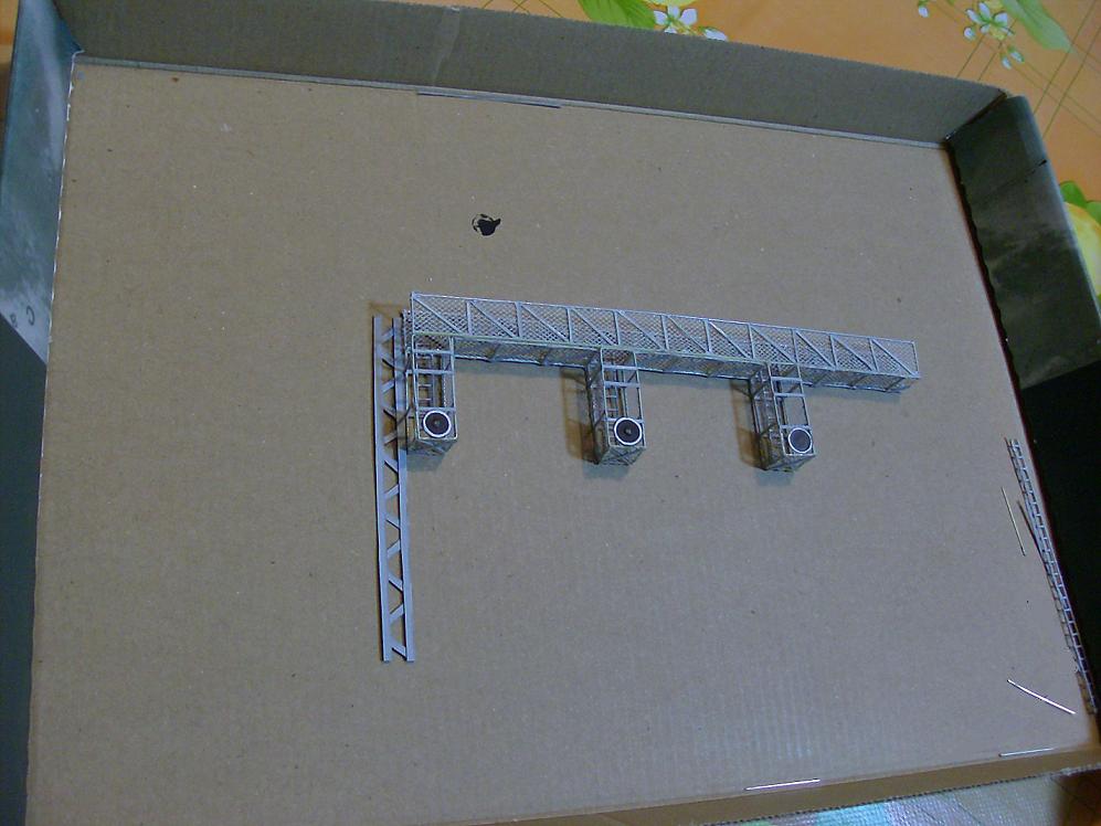

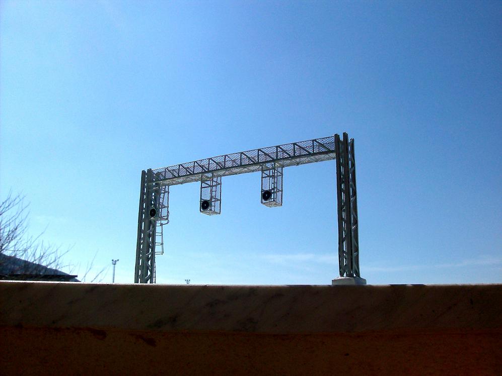

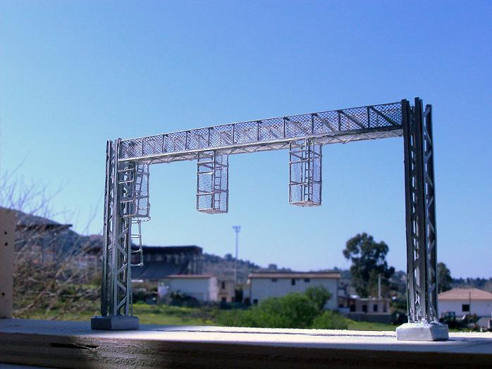

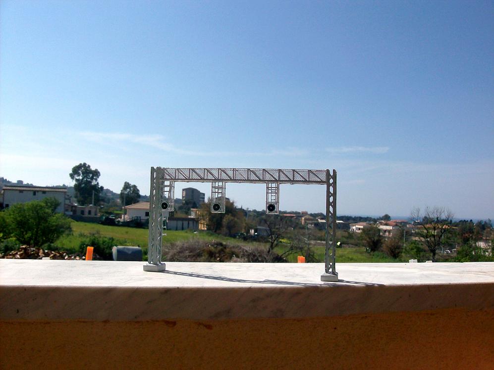

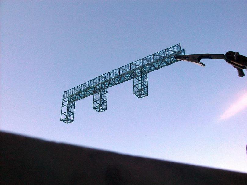

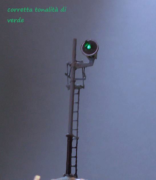

Qualche aggiornamento con qualche nuva foto in contro luce per far risaltare la finezza dei particolari.Naturalmente come già fatto per i segnali a stante inserirò dei led da me elaborati capaci di riprodurre la corretta tonalità di verde FS.Purtroppo nonostante le ditte fermodellistiche abbiano costi abbastanza elevati,non hanno ancora provveduto a sostituire i loro led lasciando quel verde giallognolo per niente realistico e privo di atmosfera FS :cry:
PS:E' un'autocostruzione integrale.Il materiale usato è:Filo metallico di vario spessore(ottone o rame)striscioline di plastica,resina per i plinti di fondazione,cartoncino,retina metallica o tulle.Assembraggio:Colla,saldatura a stagno :wink:

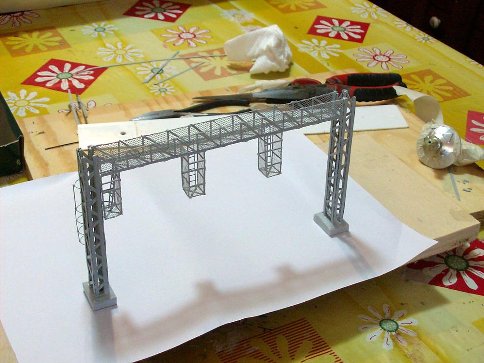

Altro passo avanti.Ora mancano le vele con i rispettivi collegamenti LED.Che ne dite?
:wink:
...mi dispiace contraddirti Axel, ma non è vero che nessuna ditta fermodellistica non ha provveduto a sotituire i loro led, per esempio Art&trains ha dei led tricolore molto belli e dalle tonalità perfettamente simili alle FS,solo che sono molto costosi, ma in rete ne ho trovati uguali a un decimo del prezzo che li fanno loro e ne ho fatto scorta.
Ho montato una quindicina di segnali e posso dirti che sono molto belli, anzi se ho tempo ne posto alcune foto così ti renderai conto :wink:
Marco

gmg20 ha scritto:
:roll: ribadisco mi do' all ipppica tu sei su un altro pianeta rispetto a mè :cry:
per fortuna che ci sono le macchine altrimenti nei tuoi confronti farei davvero schifo :!:
COMPLIMENTI GIGANTI
Grazie troppo buono :)

Bene a sapersi.Hai fatto bene a contraddirmi.Non voglio andare contro nessuno io.Anzi mi meraviglio che nessun'altro lo abbia puntualizzato.Hai detto di avere trovato in rete dei LED molto convenienti?Ma parli di led RGB?
Poi dici di avere montato dei segnali,bene se sono delle autocostruzioni integrali,mi farebbe davvero molto piacere vedere qualche foto.Grazie :)

Intanto ho posizionato in modo provvisorio le vele prive del paraluce e naturalmente prive dei led :wink:

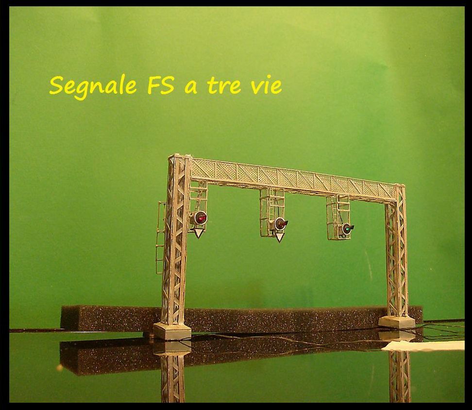

Lavoro terminato.Completamente fatto a mano in ogni sua parte.Che vi pare?

BELLISSIMO LAVORO AXEL!
L'unica cosa, a cercare il pelo, potrebbe essere di tentare di affinare i plinti laterali, sono un pochino grossi, o sbaglio?
Bravissimo Alessandro
