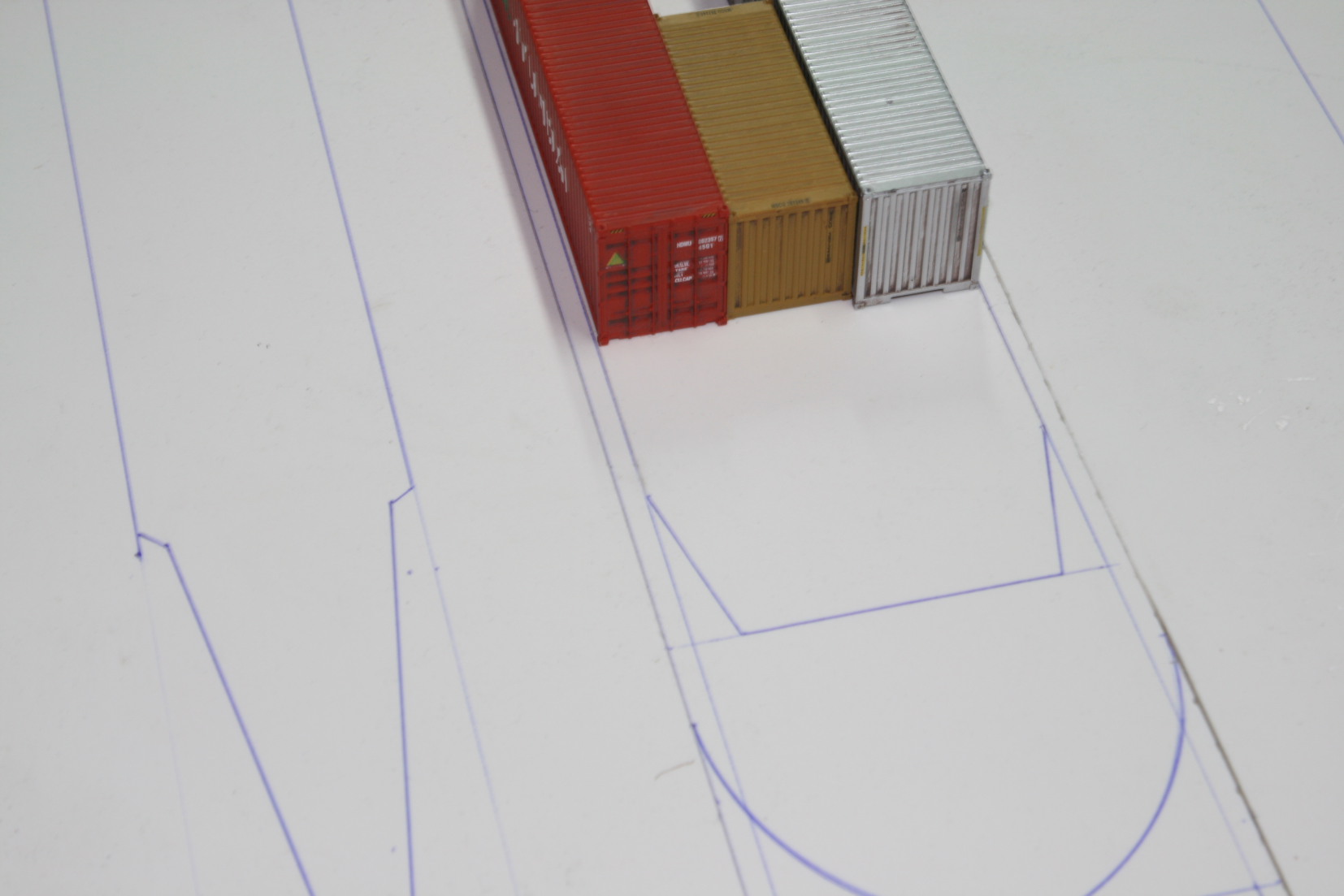

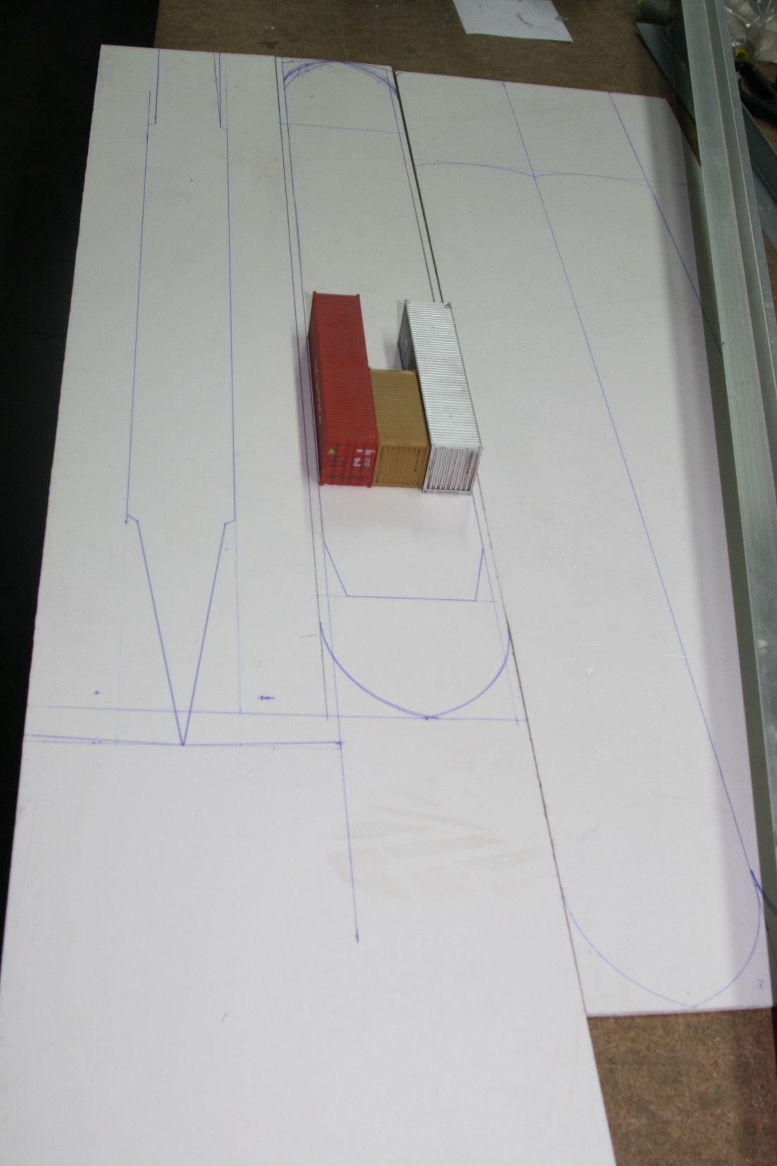

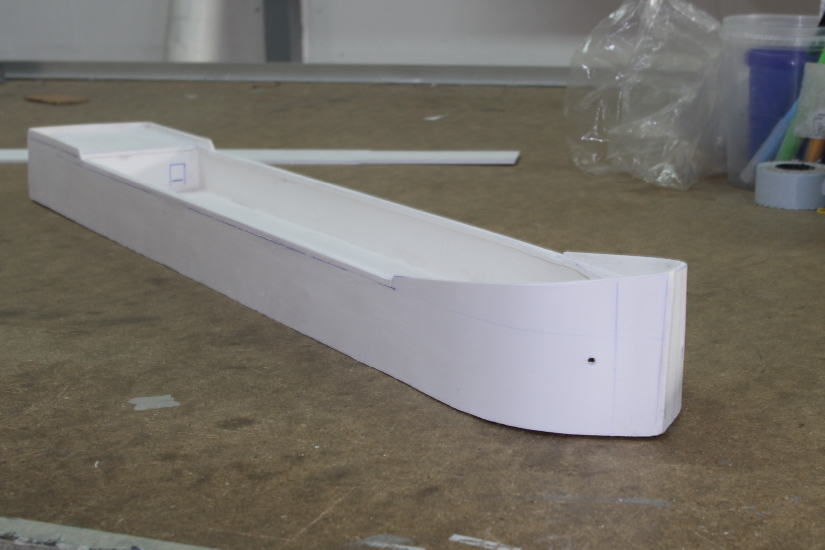

Ciao a tutti!
Da un pò di tempo, sto tentando di ricostruire in H0 una situazione che voglio realizzare sul plastico: un terminal container COMPLETO di TUTTO, servito da rotaie, gomma e... acqua! :lol:
In commercio non ho trovato moltissimo, e quindi, ho deciso che uno dei pezzi forti del terminal, servito anche con mezzi fluviali, un pò sulla base di quel che succede tra Venezia e Mantova, sia proprio una chiatta portacontainer...
Chiatte di base, di qualsiasi ditta, sono poche e mal fatte (artitec pure non ha moltissimo) allora mi son messo di buona lena a fare da me....
Vorrei quindi proporre uno step by step.... spero ne venga una buona idea di base.... AXEL, ti prego non infierire!!! :mrgreen:
Ecco fin dove sono arrivato.... cosa ne pensate?
In seguito, allegherò foto man mano.... spero di non annoiarvi!
Alessio :mrgreen:

Bravo! A me piace ,anche se hai appena cominciato l'opera,sta venendo sù bene,per caso dovrai anche fare un invecchiamento generale diquestaa chiatta?
Buon lavoro

A me la tua idea piace molto e spero di vedere presto il risultato finale.
Non sono esperto di mezzi fluviali, ma mi pare che tu stia facendo un bel lavoro.
Avanti così! :D
Andy
p.s.: piccolo consiglio: ridimensiona un po' le foto. E' vero, perdono dettaglio, ma sono complessivamente più leggibili.

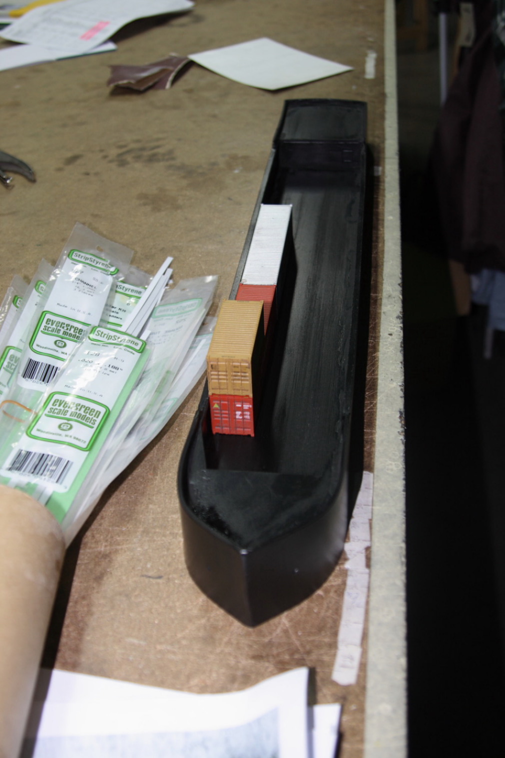

Intanto, ecco lo stato alla fine del week end. Prove tecniche di cabina di guida ed invecchiemento dello scafo.
Ora i colori sono definitivi, ho visto in un recente documentario che spessissimo si usa il verde per il piano calpestabile.
Ho anche predisposto l'illuminazione della cabina e le luci di ingombro regolamentari verde a destra e rosso a sinistra.....
Alessio

MessaggioInviato: lunedì 7 marzo 2011, 12:45
Bravo Alessio.Sta venendo davvero bene.Mi raccomando a fare anche un bel mare dopo è :wink:

Grazie Axel, un tuo commento mi fa piacere... per il mare, provvederò più che altro ad una riproduzione fluviale, sono ambientato su Po.... Licio, hai ragione, sono un pò alto sulle fiancate, ma dovrà essere un carico/scarico... provvederò a metter poco carico!!!
aggiorno con foto della cabina di comando e la cabina a prua, anche se ancora non mi convince....forse la modifico stasera!
alessio
