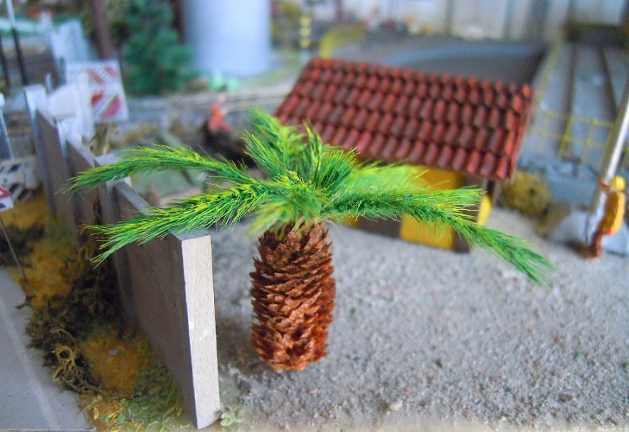

Queste sono in scala N,ma il procedimento è identico per la scala H0.
Si inizia ripiegando più volte un foglio di carta.Successivamente si disegna la sagoma di una foglia e la si ritaglia.Con un taglia unghie si da forma alla foglia.Naturalmente essendo il foglio ripiegato,si otterrà in un sol colpo varie foglie pronte all'uso.Il precedimento è semplicissimo,basta incollare a X le varie foglioline sul tronco.Quando la colla sarà asciutta si vernicia il tutto a spruzzo :wink:

Grazie Salvo,troppo buono :)
I datteri sono fatti con dei fiori secchi usati nelle composizioni floreali di alcuni fiorai.Naturalmente li ho dipinti di arancione.

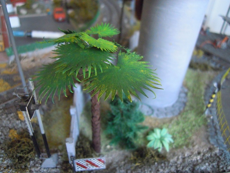

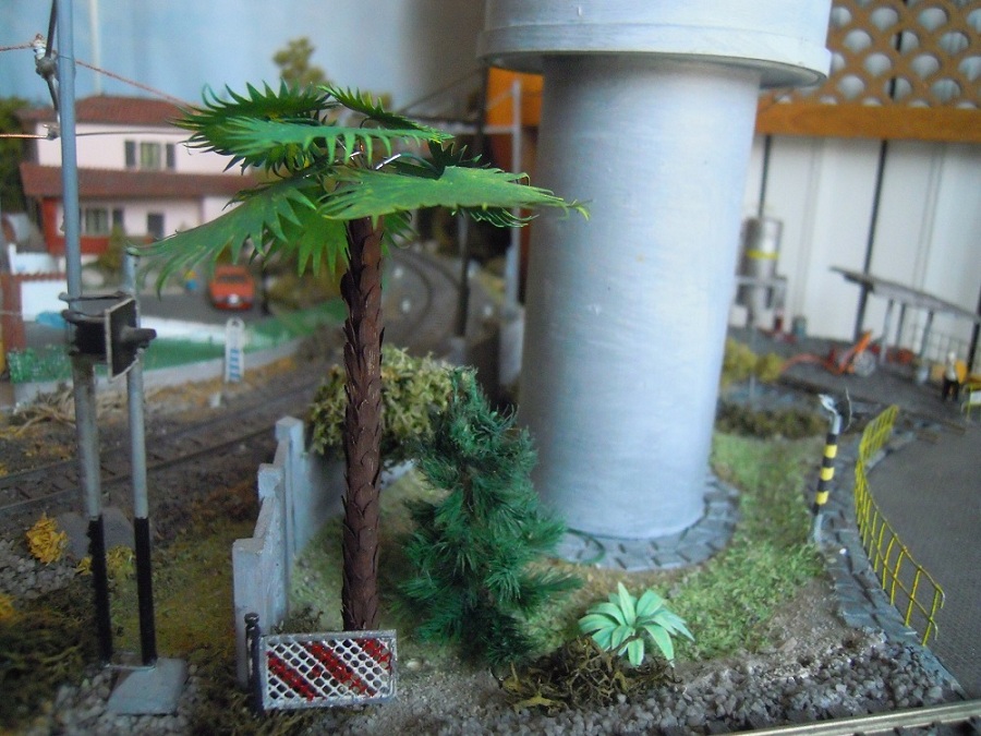

posto anche io le foto delle piante realizzate (non da me...) come vi sembrano?
DSCN2207.JPG [ 205.82 KiB | Osservato 5237 volte ]
DSCN2206.JPG [ 217.92 KiB | Osservato 5237 volte ]
DSCN2205.JPG [ 213.32 KiB | Osservato 5237 volte ]
ma scusa e non dici nulla riguardo la tecnica?? chiaro che sono bellissime...
