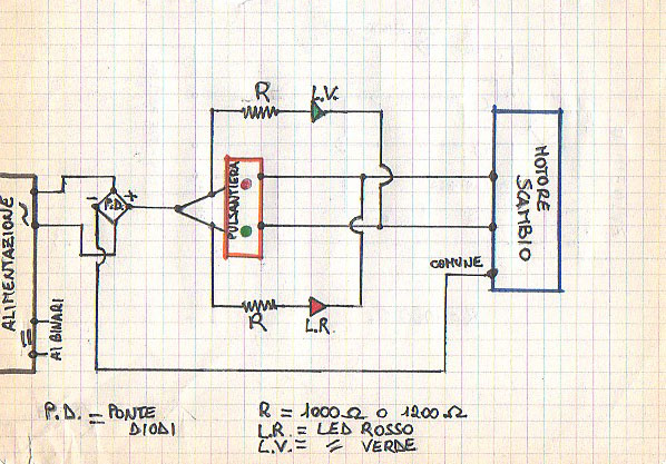

 Oggetto del messaggio: Re: Come realizzare un piccolo quadro comando
MessaggioInviato: lunedì 13 giugno 2011, 19:52
Messaggi: 1049
maurizio.n ha scritto:
Scusate l'ignoranza, ma lo schemino proposto da Antonello funziona anche con i motori degli scambi Roco in scala N?
Grazie e ciao a tutti.
Maurizio
ciao, per i motori Roco ho utilizzato questo semplice schemino.
saluti.
Frenk
