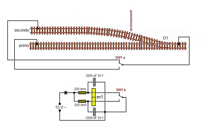

Non c'è bisogno di un bistabile, basta un deviatore doppio ed alimentare il motore dello scambio a scarica capacitiva, secondo questo schemino.
princanch1.JPG [ 44.47 KiB | Osservato 6403 volte ]

Quell' "m1" sullo schema è il motore dello scambio, del tipo ad elettromagneti, non di quelli a movimento lento, la scarica capacitiva consiste nel farlo muovere attraverso la scarica di un condensatore, anziché con la normale corrente alternata.
Il circuito a scarica capacitiva è quello intorno al motore, nello schema.

quindi ci vogliono due resistenze da 220 ohm e ... cosa sono quei due "2200 uf 35v"? Due condensatori? Tipo questo? http://www.pagineprezzi.it/a/lista_prodotto/idx/2110000/mot/Condensatore_2200_uf_35v/lista_prodotto.
E la resistenza va bene una come questa? http://www.pagineprezzi.it/a/lista_prodotto/idx/2110000/mot/Resistenza_220_ohm/lista_prodotto.htm A 2 W oppure meglio a 5W?
Quindi, il comune dello scambio lo collego al "15V" dello schema, giusto? Mentre con l'interuttore SW1b commuto la deviata?
E ovviamente contemporaneamente do e tolgo corrente alle due tratte?

I condensatori sono elettrolitici da 2200 micro Farad con una tensione di lavoro di 35 Volt.
Le resistenze sono da 220 ohm mezzo watt.
Gli interruttori SW1a ed SW1b sono lo stesso interruttore doppio, ossia: con un'unica levetta comandi entrambi gli interruttori, che poi non sono interruttori ma deviatori, si tratta perciò di un doppio deviatore.
Comandando la levetta del doppio deviatore si da alimentazione alla tratta e contemporaneamente si muove lo scambio.
I collegamenti elettrici devono essere fatti come nello schema, altrimenti nisba. E' meglio che ti faccia consigliare da un amico che conosce un po' di elettricità.

vuol dire che con un circuito di questo tipo, con un deviatore a 6 piedini riesco a:
- utilizzando 2 piedini (centrale e uno laterale) comandare ON/OFF l'alimentazione del tratto sezionato;
- utilizzando altri 3 piedini (centrale e due laterali, alternativamente), comandare con IMPULSO SINGOLO le bobine degli scambi (che quindi rimangono comunque non alimentate quando non utilizzo il deviatore)?
Se così, in effetti si risparmiamo i relè.....
Grazie e ciao
Giovanni

Si, è proprio così.

Bisogna tenere presente che tra una manovra e l'altra dello switch è bene che passi qualche secondo, per dar tempo al condensatore di ricaricarsi.
