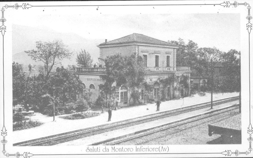

Salve a tutti!
Qualcuno conosce o sa dove posso trovare le dimensioni delle stazioni in scala H0 attualmente in commercio?
In realtà mi servirebbe saperlo per realizzare, nel modo migliore possibile, la stazione di Montoro-Forino, ovviamente la versione "storica".
Luca

Più di sapere le misure delle stazioni commerciali dovresti conoscere le dimensioni del fabbricato di Montoro...intendi autocostruirlo?

So bene che non esiste in commercio una stazione identica.
Vorrei costruirla minimizzando il lavoro da fare e quindi attraverso l'utilizzo di stazioni acquistabili e poi da modificare e assemblare.

Attento che i modelli della Hornby di solito sono in resina, difficile da modificare. Inoltre mi sembra un po' piccolina rispetto a quella in foto. Prova a guardare quella della Simplon Model a tre luci, più le ali laterali.

A perder tempo con modifiche e taglia e cuci, io valuterei l'autocostruzione in forex.
La stazione che hai in mente è molto carina ma, essendo piccolina, non sarebbe un lavoraccio ma...hai bisogno di qualche misura, anche di massima, per buttar giù un disegnino quotato.

sicuramente con le misure costruirsela in forex, cartone o legno è molto semplice..quello che mi "spaventa" di più sono quelle porte al pian terreno.
credo sia abbastanza complesso..almeno per me
Per le porte al pianterreno torna utile il kit di A.C.M.E.

Per le porte della stazione - se per te non è un problema scendere a qualche compromesso - si trova qualcosa di commerciale:
Se vuoi la riproduzione fedele....disegno in scala con PC, stampa su cartoncino, bisturi con lama affilatissima, tanta pazienza e, dopo verniciato, incollaggio su foglio di acetato sia per riprodurre i vetri sia per dare rigidità al cartoncino...
