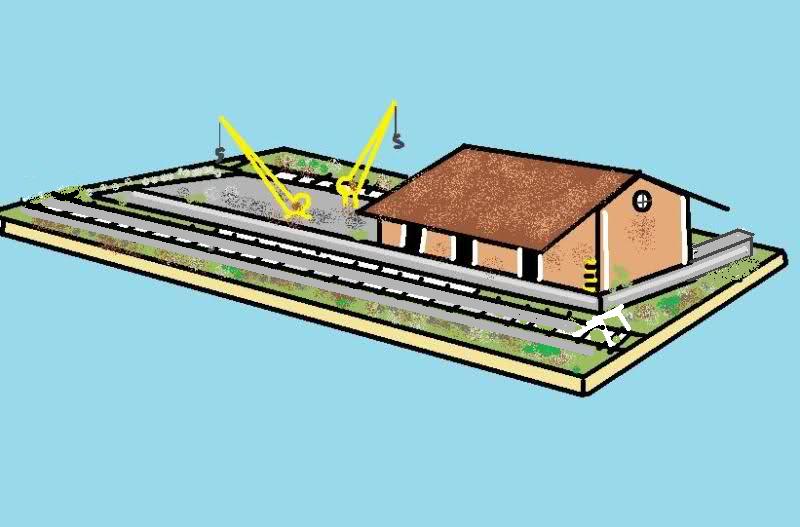

Vi presento il mio prossimo lavoro.Un piccolo diorama di 70x25 cm con magazzino merci a 4 campate,gru fs da 6 tonnellate,rampa di carico,classico binario lato ferrovia e binario affogato nel cemento lato scalo.Merci varie raggruppate sul piazzale e per finire un bel invecchiamento.Sperando di fare cosa gradita,nei prossimi giorni comincerò a postare le foto del work in progress :wink:
PS:Il diorama potrà essere tranquillamente inserito su un plastico o diorama operativo ed è un'ottima base di partenza da elaborare a piacimento.
Cordiali saluti
Alex :)

Diffiicile vedere 2 gru ...solitamente se ne trovava una sola.
 Oggetto del messaggio: Re: UN NUOVO DIORAMA FS
MessaggioInviato: sabato 16 aprile 2011, 11:55
Anche a me pare difficile,comunque mi è stato commissionato così.Il magazzino sarà lungo 40 cm,mentre la rampa sarà di 25 cm.
