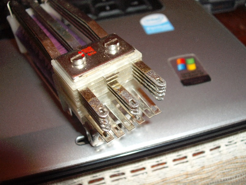

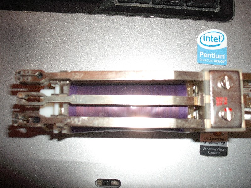

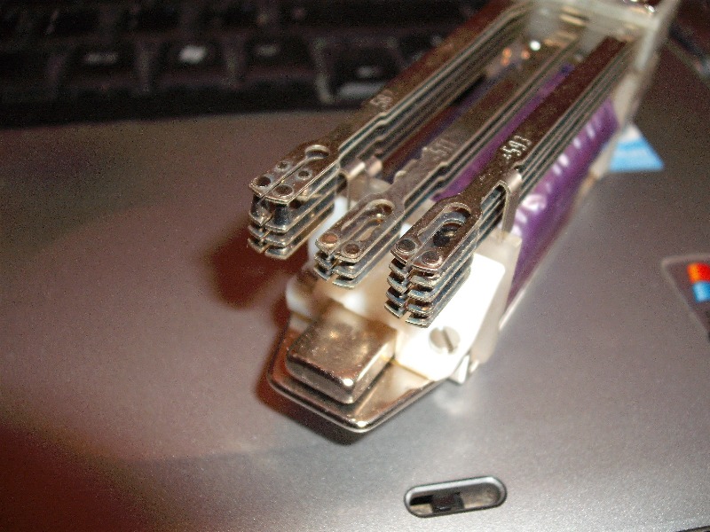

Salve a tutti, trovo questa discussione e chiedo un aiuto da perfetto ignorante dell'argomento .... :)
Ho acquistato una decina dei grossi relè che si vedono nelle foto allegate, (proveienza: baya tedesca, senza specifiche, istruzione,, nulla) ma non mi ci raccapezzo su come utilizzarli e come collegarli etc.
Grazie a chi potrà "illuminarmi" :wink: ...!
Marco
