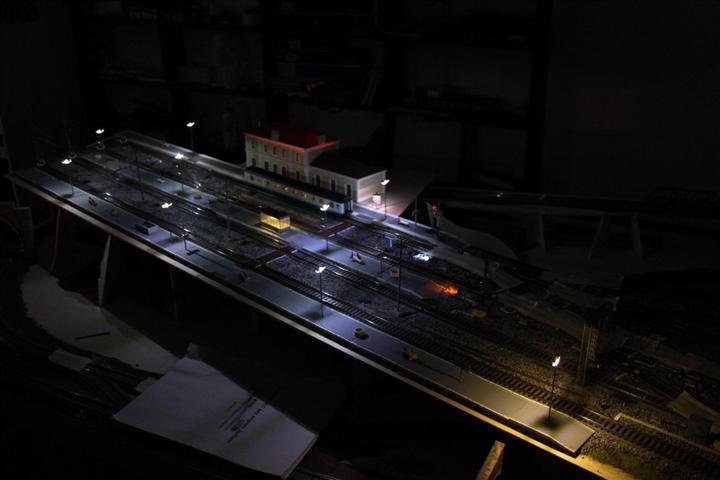

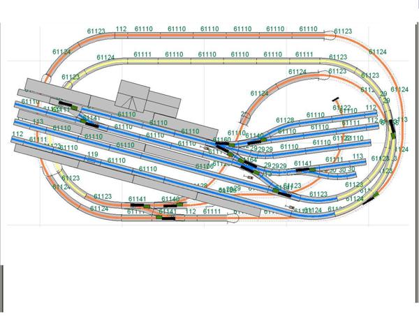

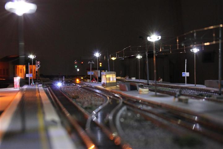

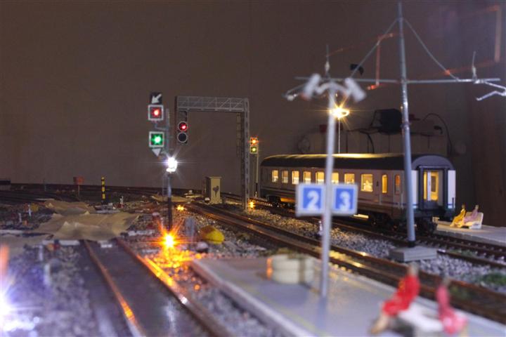

Ormai quello che prima sembrava un semplice ammasso di tavole di legno, binari, locomotive e carrozze iniza a prendere forma e si avvicina a ciò che potrebbe definirsi un plastico; considerate le misure di 2.25 metri di lunghezza x 1.20 di larghezza, mi considero molto soddisfatto, in particolar modo perchè lo ritengo un ottimo compromesso tra lo spazio a mia disposizione e le grandi possibilità di movimentazione che mi sono prefisso di attuare.
Posto qualche foto sperando vi piacciano.

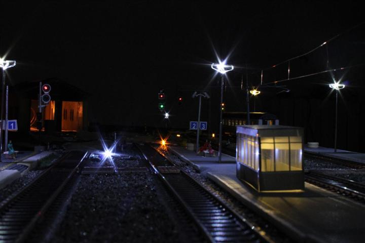

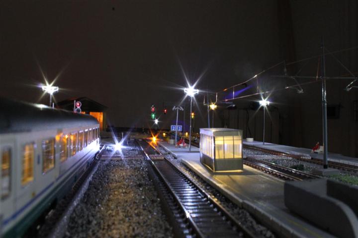

Promette molto bene il tuo lavoro,anzi si vede giá che ben avviato,anche per le foto non é mica tanto facile fare quelle inquadrature notturne. sono belle ma evidenziano alcune note stonate,piccolo consiglio mettere una resistenza alle marmotte,o se giá cé sostituiscila con una piu grande,e solo un seggnale non un lampione da piazzale :wink: .Io purtroppo sono ancora fermo all´ammasso di tavole :( :( tu sei molto piú avanti

Inoltre mi sono molto incuriosito dalla scelta del interasse binario nella stazione,alquanto largo,quanto misura?

E per andare da un marciapiede ad un altro, data la larghezza dei binari, c'è un servizio navetta con gli autobus della SITA?

Effettivamente, se usavi un interbinario più realistico potevano starci anche un altro paio di binari per il ricovero delle macchine e delle carrozze! Capisco l' uso di una geometria di binari già pronta, come il Geoline o Rocoline, però con i Peco o con i Tillig avresti potuto sfruttare meglio lo spazio a disposizione.

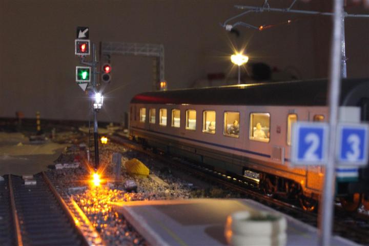

Il segnalamento non mi convince troppo, ne hai messi un po' troppi di segnali?

Grazie per i complimenti (ovviamente a chi li ha fatti :) ) per il problema dell'Inter imatio non posso farci nulla considerato che ho scelto quei binari della roco e la geometria non la posso variare. I marciapiede sono collegati con sottopassaggi e attraversamenti, le marmotte sono dotate di resistenza e la luce non e' eccessiva ma la ridurro'. Quanto ai segnali, torrino a quali ti riferisci?

Dovresti, a parer mio ridurre un poco l'illuminazione nella cabina vetrata sulla pensilina centrale e, soprattutto, schermarla alla base !

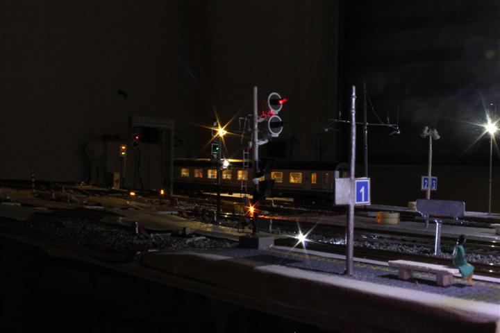

I segnali a vela quadra, non lo so, ma non ne ho mai visti così disposti in una stazione di testa.
Per la geometria, sarebbe bastato segare i deviatoi almeno 1,5 centimetri per parte ai tratti deviati.

La velaquadrata in stazioni di testa se ne usano; nello specifico ho preferito la quadra rispetto al portale con gabbia a sinistra perché le carrozze mi avrebbero urtato in ingresso o avrei dovuto limitare i convogli alle 2 carrozze

Il segnale a destra (vela quadra) è possibilissimo (vedi Torino Porta Nuova...). Il fatto è che è in antitesi con la mutanda (il triangolo).
- è verde con la mutanda (30 o 60)
oppure
- è rosso verde con eventualmente il rappel a 60...
