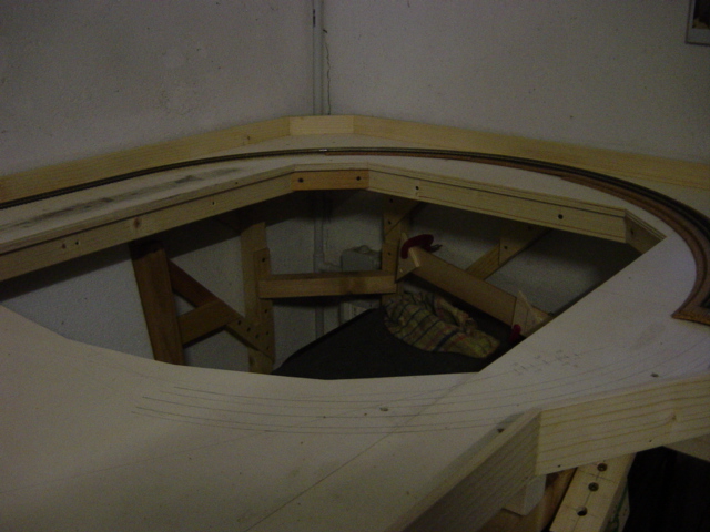

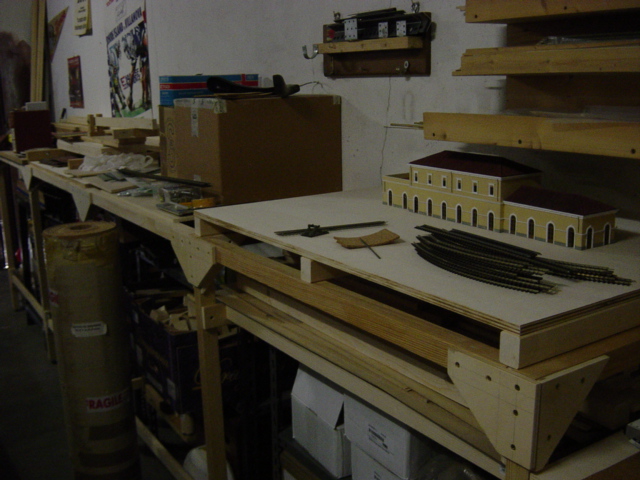

A questo punto, allegherei una foto che mostra quello che dovrebbe essere un pezzo della futura stazione (non in quella posizione) e il resto del plastico e una foto dell'anello di ritorno. Ogni modulo (anche se non è modulare) poggia su gambe di altezza circa 1,10 metri, è largo 1 metro e profondo 60 cm. La lunghezza totale sarà di circa 6 metri con un anello di ritorno con un diametro di circa 1,10 metri. L'anello di ritorno è già una striscia di circa 20 cm di larghezza che poggia su una struttura analoga al resto del plastico. La struttura portante è incollata con Vinavil e tenuta insieme con viti, anche se dopo l'incollaggio non servono più. Per ora invece le traverse che reggeranno il multistrato da 15 mm di spessore non sono ancora incollate in attesa di preziosi suggerimenti.
Le strisce di multistrato (?) poggeranno sulla struttura mediante traverse di 60 cm e di spessore 35 x 45 mm. (ne vedete tre in foto). Una struttura del genere (penso rappresentativa di molti plastici) si presta ad essere insonorizzata decentemente o è già sbagliata in partenza?
Per quanto riguarda il piano della stazione (4/5 binari) cosa suggerite? Strisce di multistrato? Piano unico? Ogni suggerimento è ben accetto. Dove saranno posati solo i binari suggerite di usare solo delle strisce di multistrato e di realizzare il resto su un piano differente, se ho ben capito, oppure ....?
Cerchiamo di insonorizzarlo al meglio. Grazie e saluti a tutti ( e spero di non aver fatto confusione con le foto ... è la prima volta!)
