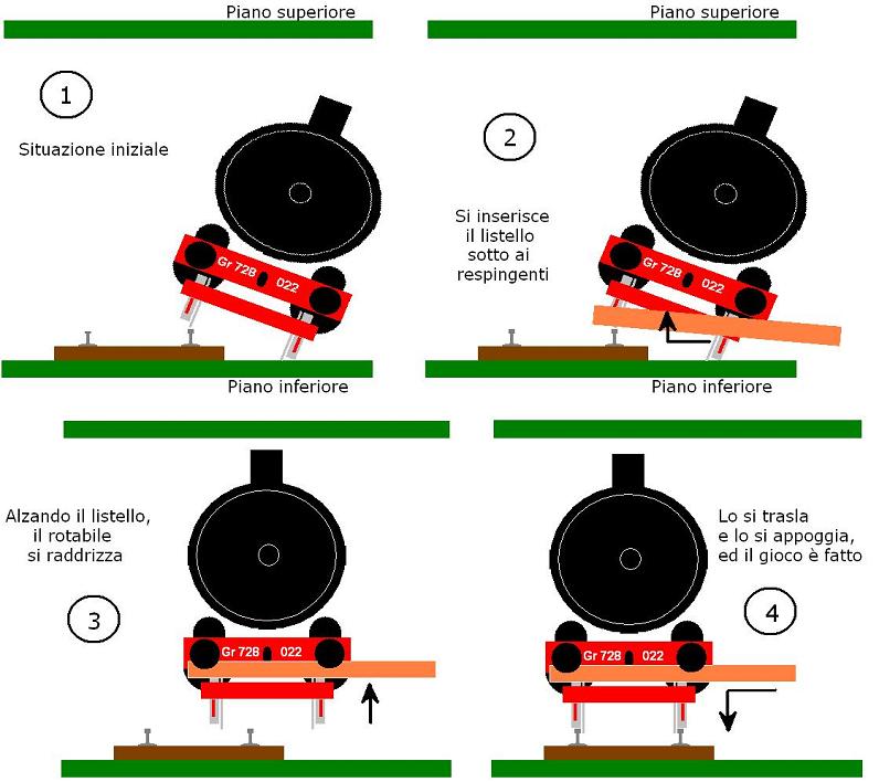

Queste domande mi vengono dall' esperienza personale con Klausen21. Avendo un percorso di servizio sotterraneo, avevamo pensato all' acccessibilità, praticando aperture nel piano inferiore per un accesso dal basso.
Ma, ovviamente, non avevamo considerato tutti i problemi possibili. Trovare i punti deboli e sistemarli ci ha dato da lavorare non poco.
Poi ci sono i problemi non dipendenti dall' impianto, ma da difetti di un rotabile (carrello di loco a vapore che non ruota abbastanza, accavallamento di respingenti, rottura di gancio, bruciatura del motore, ...) che pongono la necessità di intervenire. Da noi, per sistemare i deragliamenti (per fortuna ora sono rari), con una bacchetta lunga, illuminando con una torcia elettrica, sbracciandosi all' interno per 50 cm fra due piani distanti 7 cm, si fà la seguente operazione :
RialzoRotabile 08-08-2011.JPG [ 72.14 KiB | Osservato 4950 volte ]
Se dovessimo rifarlo oggi, sappiamo che, comunque, non potremmo avere accesso comodo a tutti i punti interni (e questo credo sia anche il tuo caso). Sarebbe necessario ugualmente compiere certe manovre. Ma :
