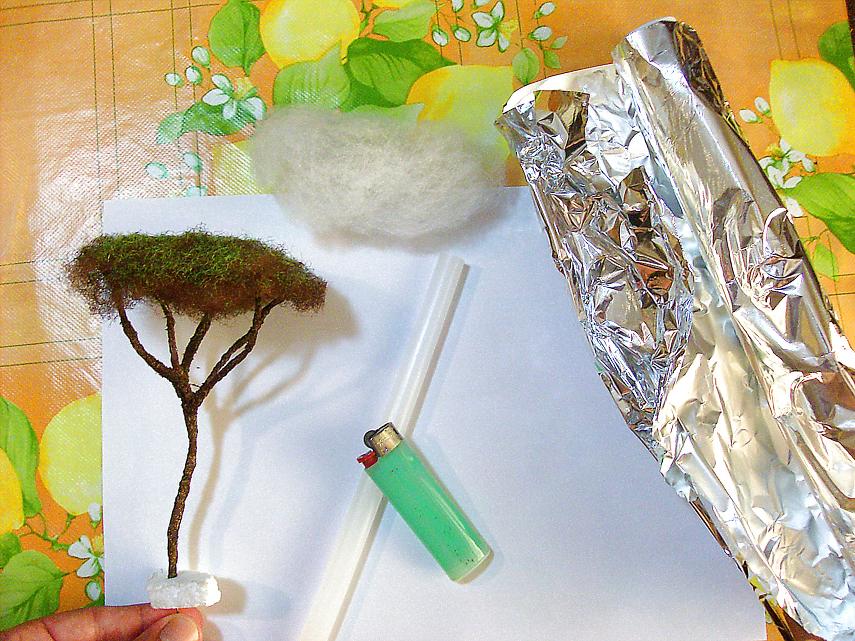

Materiale necessario:
Carta alluminio
filo di ferro
colla a caldo
accendino
dacron
talco
colla vinilica
segatura fine colore marrone
vernice spray marrone
fibra sintetica verde o spugna molto fine.

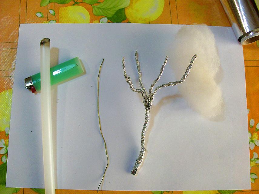

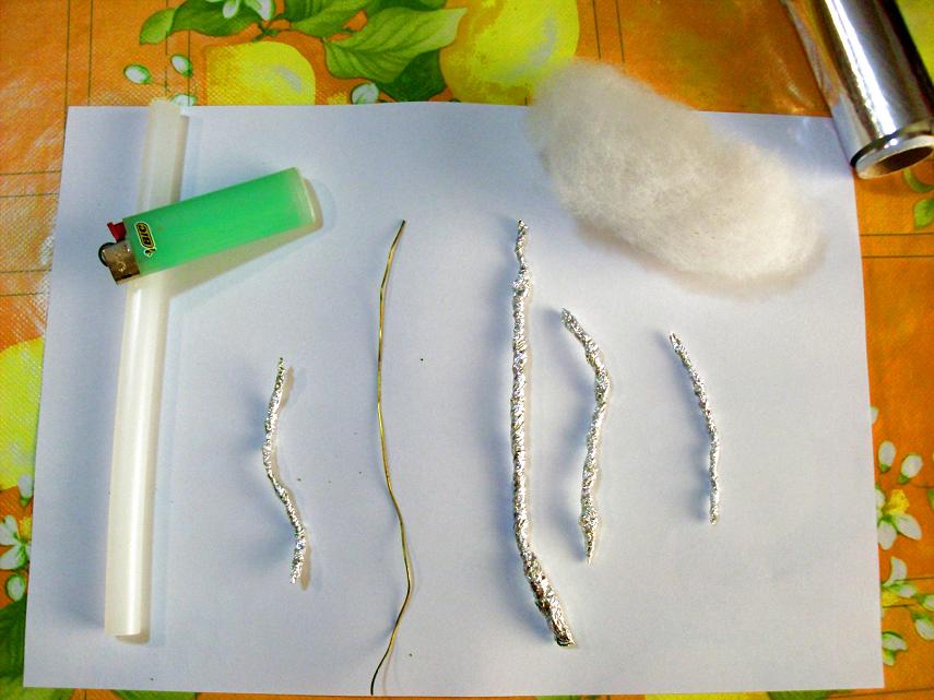

Procedimento:
Avvolgere la carta alluminio con all'interno del fil di ferro
Incollare i vari rami ottenuti,mediante colla a caldo(per scaldare la colla si può adoperare anche un accendino)
Ricoprire i rami con una pastella creata da colla vinilica,talco e segatura marrone.
Verniciare il dacron con colore marrone spray.Prima della completa asciugatura applicare un pò di fibra sintetica o spugna colore verde.
Quando la pastella sarà asciutta,applicare la chioma di dacron sul tronco fissandola con poca colla a caldo.
PS:Per chi desidera maggior realismo dovrà creare più rami sottili in cima :wink:

axel bravissimo!!!
una domanda...e se si usassero le fibre per fare l'erba dritta del colore appropriato caricate elettrostaticamente con l'apposita macchinetta(tipo noch) per imitare gli aghi dei pini?
 Oggetto del messaggio: Re: COME FARE UN PINO MARITTIMO H0/N
MessaggioInviato: giovedì 15 settembre 2011, 13:34
lorenzo73 ha scritto:
axel bravissimo!!!
E me lo chiedi?Sarebbe perfetto.Sicuramente è da provare,anche se il procedimento di infoltimento chioma sarebbe diverso.Bisognerebbe vaporizzare acqua e vinavil sul dacron ed aplicare un morsetto che conduca elettricità su di esso.Chi vuol provare? :D

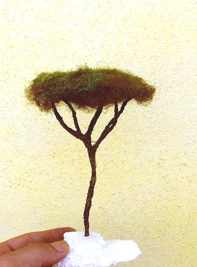

Bello Alessandro!
Se posso, forse l'unica cosa che differisce con la foto è che il modello rimane un pò "piatto", ovvero non si apprezzano benissimo le varie fronde ravvicinate, ma sembra un pò un toupet adagiato sui rami...
Non so se mi sono spiegato!!!
Alessio :mrgreen:
MessaggioInviato: venerdì 16 settembre 2011, 19:56
Madalex ha scritto:
Bello Alessandro!
Alessio :mrgreen:
Si forse sarebbe meglio creare piccoli batuffoli di dacron,anzichè uno soltanto.Così com'è assomiglia di più a quegli orribili pini marittimi commerciali(non dico la marca).Grazie del consiglio Alessio :)
