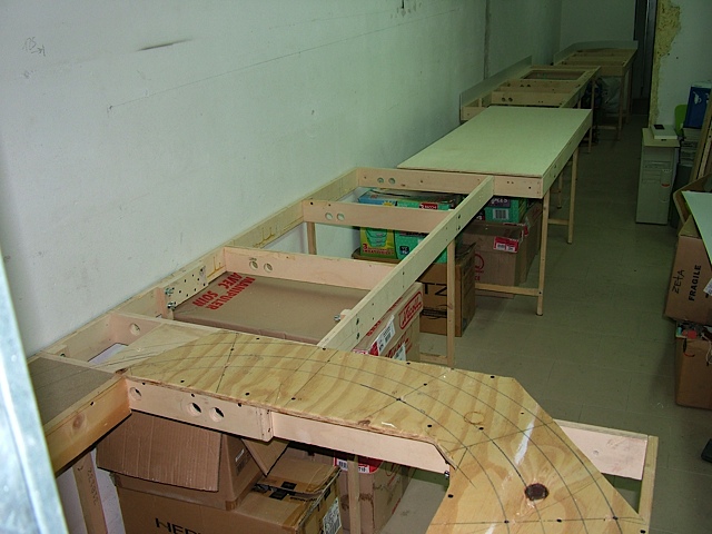

Ritornando al vecchio plastico, avendo con quest'ultimo occupato tre lati del mio garage e avendo la necessità di spazio ho deciso di sfruttare solo una parete del garage ma prolungando lo sviluppo alla cantina adiacente per un totale di 8 metri e 35 centimetri.

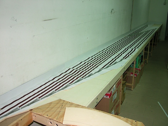

Intanto inserisco le foto del piano dedicato alla stazione nascosta e pian piano aggiungerò le foto degli altri due piani uno dedicato alla stazione e l'altro alla piena linea, il tutto collegato da due elicoidali.
Il piano è scomponibile in quattro moduli tutti profondi 60 cm con dimensioni di 160 cm e 230 cm dovuti alla posizione degli scambi.
A voi qualche scatto e a voi consigli e critiche (costruttive)!

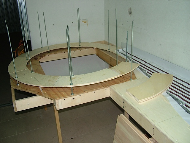

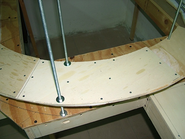

Aggiornamento costruzione:
Ieri (sabato) sono riuscito a lavorare tutto il giorno al plastico ed ho cominciato a costruire la prima elicoidale (solo il primo giro) che mi permetterà di iniziare a montare i binari.
Ho utilizzato il metodo descritto da Giulio sul suo sito Train Passion tagliando ottavi di cerchio da archi che avevo già utilizzato per il precedente plastico, ma visto che il raggio interno precedente di 480 cm dava problemi di circolazione alle carrozze, ho utilizzato raggio 600 per l'anello esterno e 540 per quello interno.
Per sostenere la rampa ho usto il metodo delle barre filettate ma per i fori, visto che ho usato compensato da 6 mm doppio, li ho praticati a circa 1/4 della sezione in modo che potessi sovrapporre i due strati ed avere sempre un punto di collegamento.
Poi ho incollato i due strati con vinavil e bloccato il tutto con viti che poi toglierò.
A presto.

Che raggio ha l'elicoidale, e che pendenza gli hai dato?
Sembra un mega scalo merci complimenti e :D
L'ho scritto sopra il raggio: o meglio i raggi, comunque quello esterno è 600 mm e l'interno è 540 mm riferiti ai binari.
Il diametro totale del legno è 1300 mm.
Non si tratta di un mega scalomerci ma della futura stazione neascosta e grazie per i complimenti.
Ale

 Oggetto del messaggio: Re: PLASTICO: Il plastico della maremma
MessaggioInviato: domenica 18 settembre 2011, 16:30
Messaggi: 2001
Località: sesto fiorentino
Elicoidale stazione nascosta.
ALeho
da quanto vedo sembra (ripeto: sembra) che il binario di salita sia quello interno.
non conoscendo il disegno complessivo, quella sarà senz'altro la scelta migliore, considerando appunto il Complesso,
In genere viene scelto il binario esterno per aiutare la trazione nell'arrampicamento.
e saranno certamente delle gran toste composizioni, complimenti per il tutto,
buon lavoro.
Daniele
MessaggioInviato: domenica 18 settembre 2011, 16:52
Messaggi: 1011
Località: Grosseto
ALeho
buon lavoro.
Daniele
Si il binario di risalita è quello interno e, come ho già spiegato sopra, già collaudato nel precedente plastico come raggio di risalita e le composizioni pesanti di 10 carrozze andavano su senza problemi.
Le tratte che ho realizzato sono lunghe 360 cm ma saranno predisposte per accogliere anche 2 convogli (più corti) in sequenza e quindi questo tipo di composizione pesante sarà limitata ad alcuni convogli.
Grazie per i complimenti.
