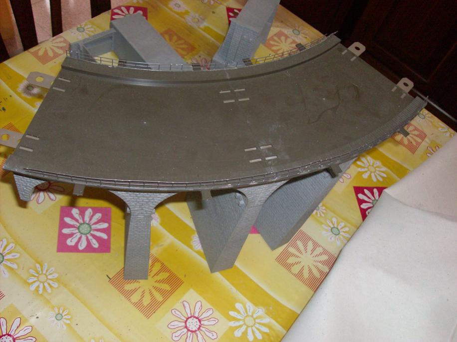

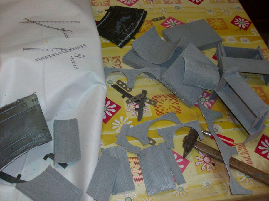

Come già accennato nell'altro mio post,un amico mi ha commissionato un nuovo diorama.Mi ha chiesto di inserire un ponte commerciale da lui precedentemente acquistato e montato.Io ho accettato a patto che il ponte sarebbe stato ampiamente rimaneggiato ed italianizzato.La prima cosa che ho fatto è stata quella di farlo a pezzi :evil: :lol:
Poi ho estratto le parti che mi interessavono e con l'ausilio di un getto di aria calda ho raddrizzato il tutto.Infatti il ponte che inserirò nel diorama sarà dritto e non curvo.Le parti mancanti le clonerò usando la resina bicomponente.

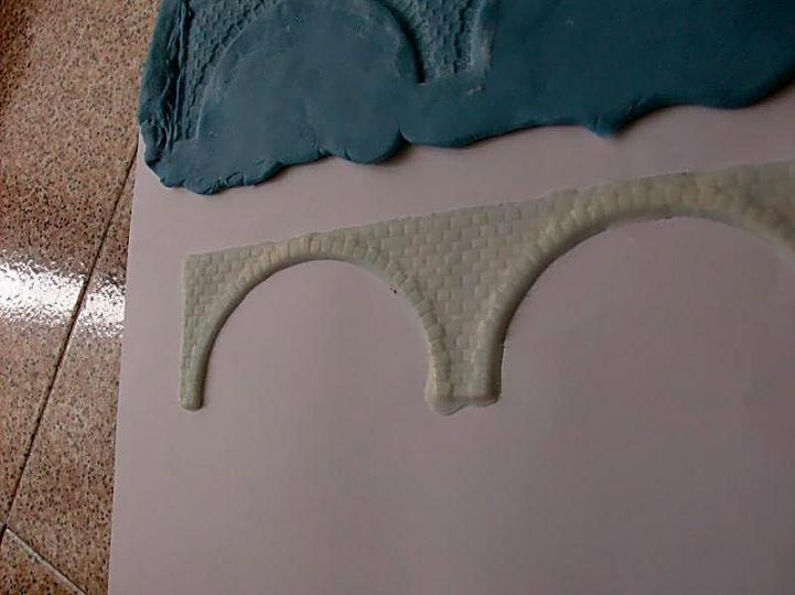

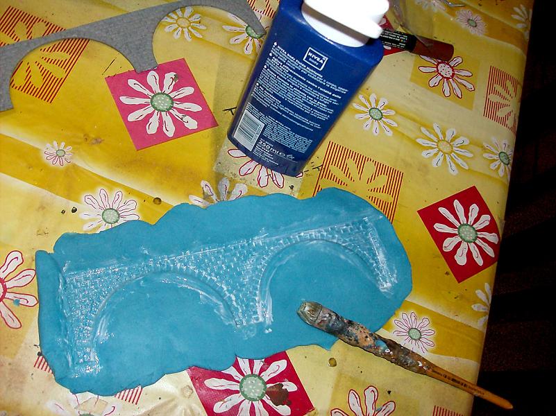

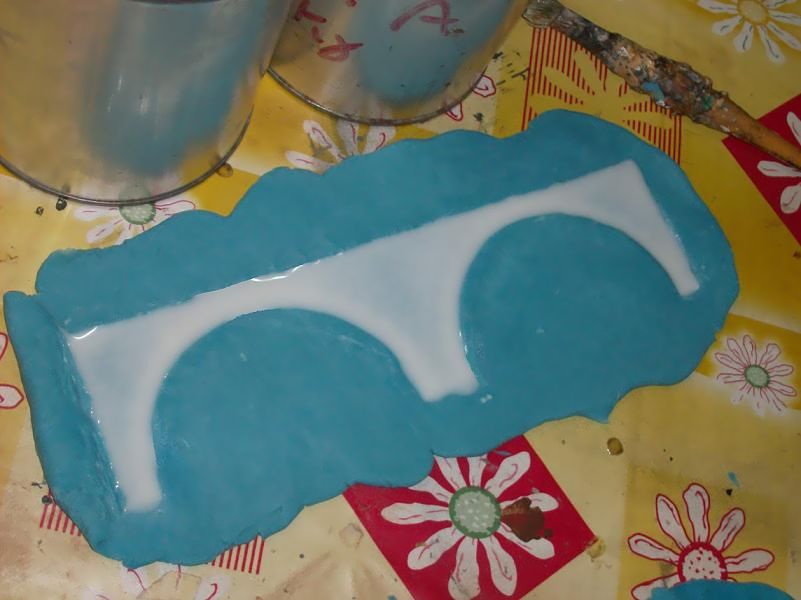

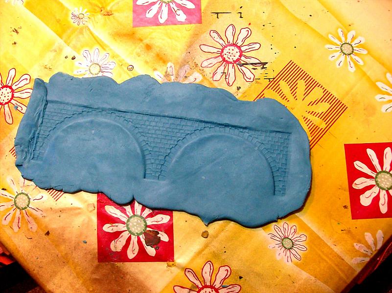

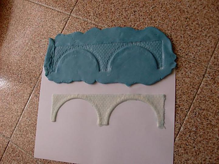

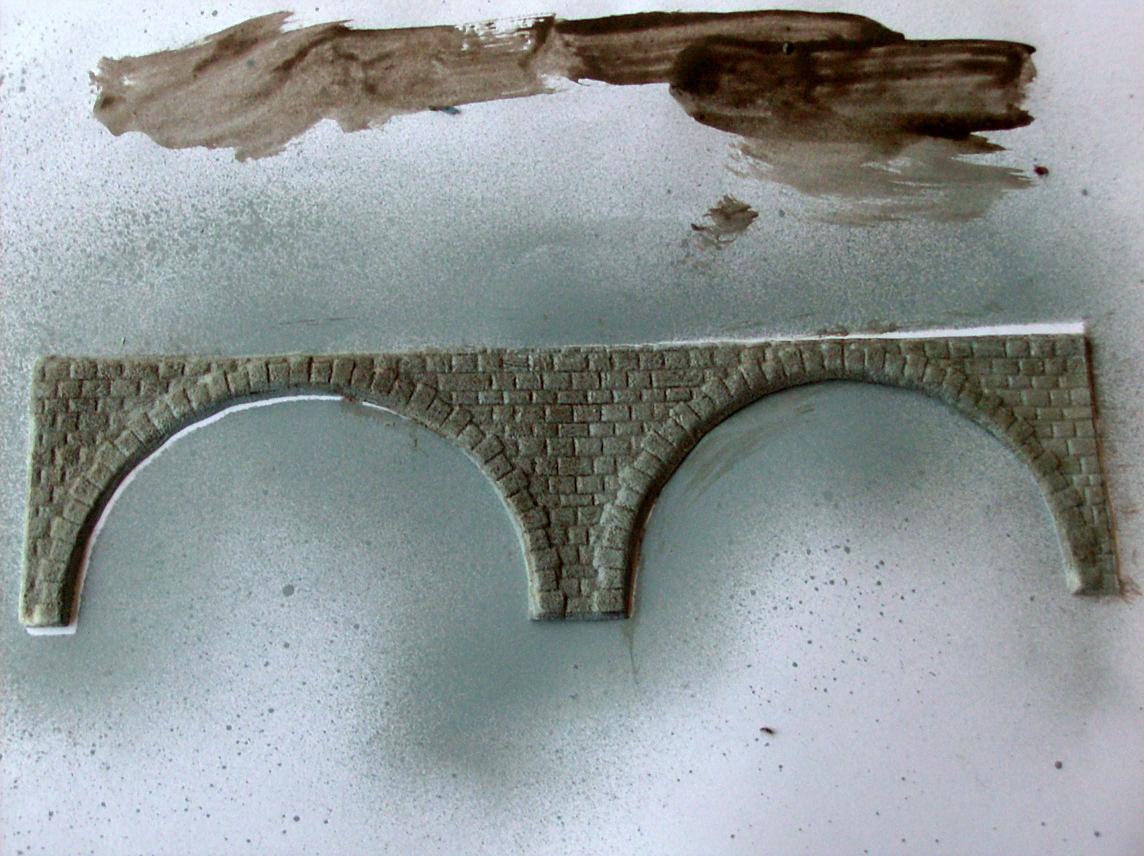

Aggiornamenti:Prima operazine di clonazione arcate.Dovendo effettuare dei pezzi unici ho realizzato lo stampo mediante pasta per modellare tipo didò.Per riutilizzare lo stesso stampo prima della colatura della resina bicomponente basta semplicemente spennellare sopra della crema nivea.

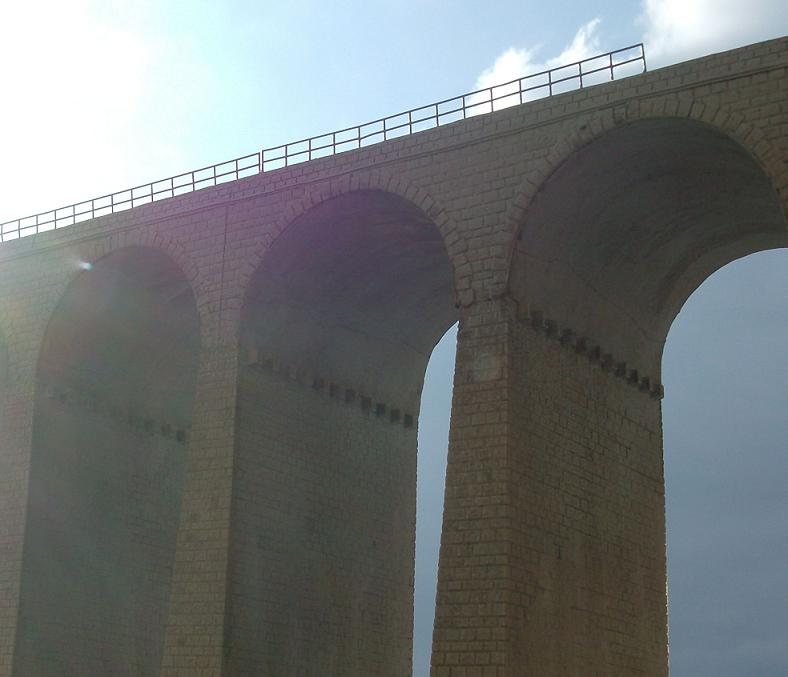

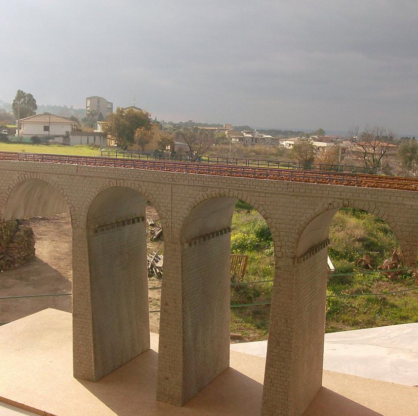

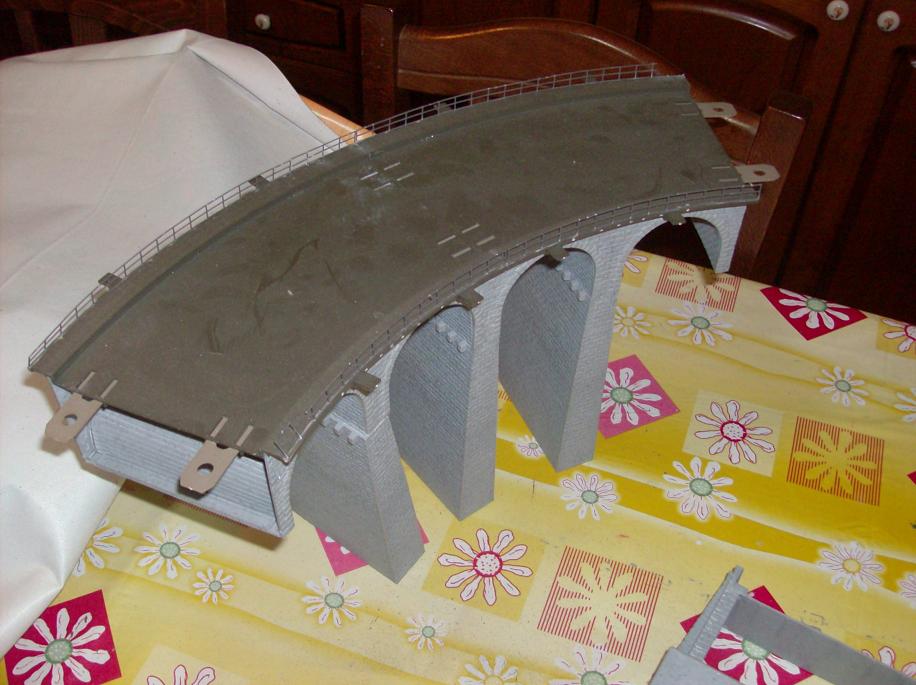

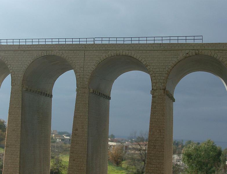

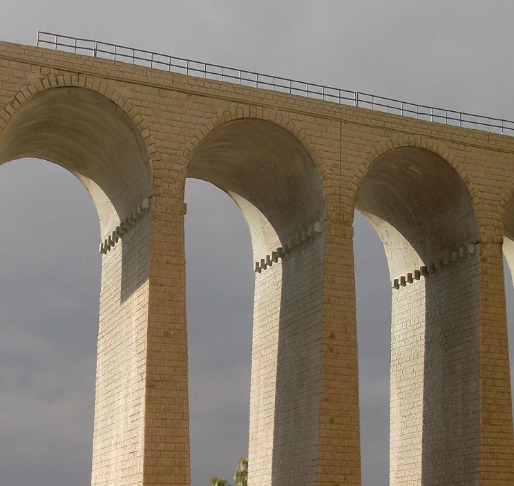

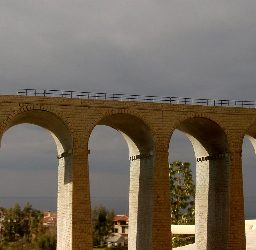

Ecco il viadotto prendere forma...Come vi sembra?
Per Eurostar:Non ho mai provato a clonare reostati,comunque per maggior dettaglio dovresti creare uno stampo in gomma siliconica :wink:

Dico che sta venendo benissimo, fa una belle scena già così, immagino sul diorama... Ma farai la solita stupenda ambientazione, quindi sud Italia vicino alla costa? o altro... attendo curioso gli sviluppi.

alla prima foto mi sembrava vero..
 Oggetto del messaggio: Re: NUOVO DIORAMA CON PONTE,RUSCELLO E CASCATA (inizio)
MessaggioInviato: venerdì 11 febbraio 2011, 18:41
Anche a me quando ho scaricato la foto sul PC :shock: :lol:

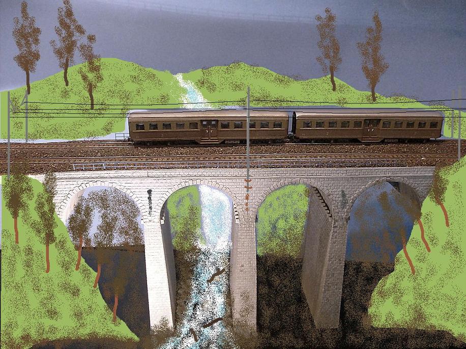

Grazie Adriano.Si accettano consigli e idee da tutti su come terminare il diorama.La mia intenzione era quella di fare un qualcosa del genere... :?

Direi che funziona, ma se hai spazio a sufficienza io metterei alle due estremità del ponte dei portali (almeno in una delle due estremità, quella sinistra), un dettaglio che arricchisce ancor di più il diorama...ovviamente gusti personali.

Beh si in effetti un portale ci starebbe benone :wink:
