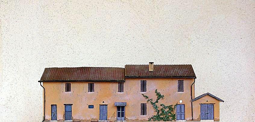

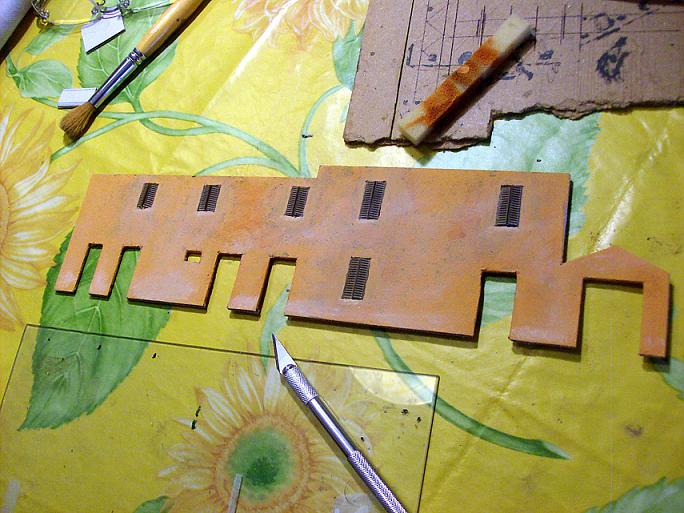

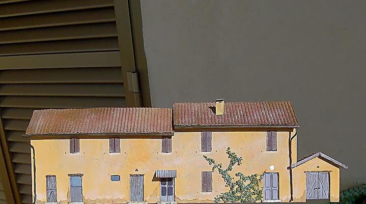

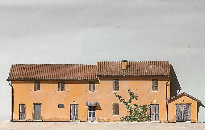

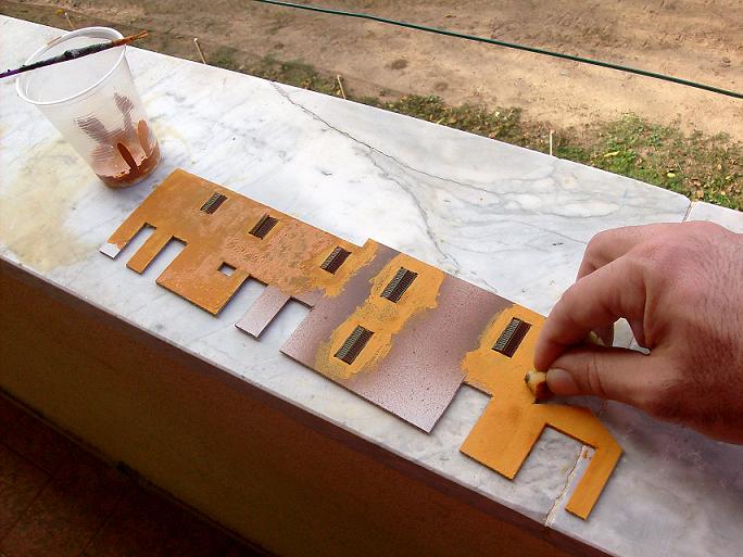

Un amico rimasto affascinato dal lavoro del Maestro Carlo,mi ha chiesto di riprodurgli una casa molto simile.Che ne dite?
Tutto il modellino è realizzato in cartoncino.La vernice adoperata è tempera murale addizzionata con talco e pigmenti colore ocra.Le persiane sono le solite fascette ferma cavi :wink:
PS:Manca ancora qualche dettaglio.

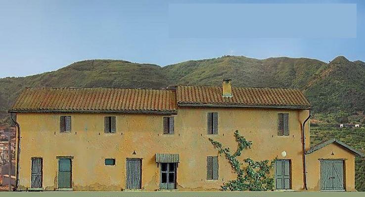

Ma no,io e Carlo siamo grandi amici,ecco questa foto l'ho scattata apposta per te, sembra che io abbia fatto un falso d'Autore :lol: :lol: :lol:

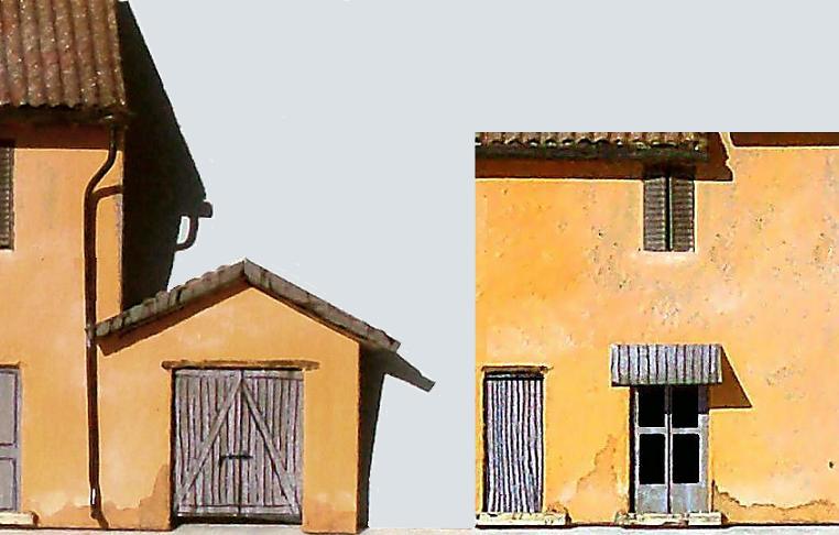

Bravo Alex!! anche per quest'ultimo lavoro, molto bello e quindi pienamente riuscito.
Però dalle foto che hai postato non si riescono ad apprezzare i dettagli.
Ad esempio come hai fatto le porte? spiega... e qual'è la profondità del casolare?
Anch'io probabilmente su Iblea M. dovrò fare un pezzo di fondale, dietro la stazione, con dei fabbricati e volevo capire appunto la profondità minima da dare agli edifici, non avendo molto spazio.

Bel lavoro Alex!
Per curiosità, cos'è quella specie di gesetto che passi sui muri per dare l'effetto sbiadito? Grazie!

Grazie Luca.Allora quella specie di gessetto altro non è che un gessetto/carboncino professionale per ritrattisti.Ne esistono di tutti i colori.Eccoti il link:
http://www.amicucci.it/colori.aspx?c=104&s=299
La tecnica da me adoperata è la seguente.L'effetto muro lo ottengo miscelando del talco alla tempera murale.Il colore va steso a pennello,ma prima della completa asciugatura va picchiettato con una spugna.Per sbiadire i muri gratto della polvere di gessetto(aiutandomi con la lama di un cutter)direttamente sul muro.Con un pennello morbido cospargo in modo casuale la polvere ottenuta.In alcuni punti agisco direttamente col gessetto come se volessi disegnare o lasciare un segno,dopodichè sfumo con le dita.

Ho trovato le foto per Adriano.Le porte e i portoni sono realizati in cartoncino.La casa è lunga 28 cm e larga 9 cm (le misure me le ha fornite il mio amico).
