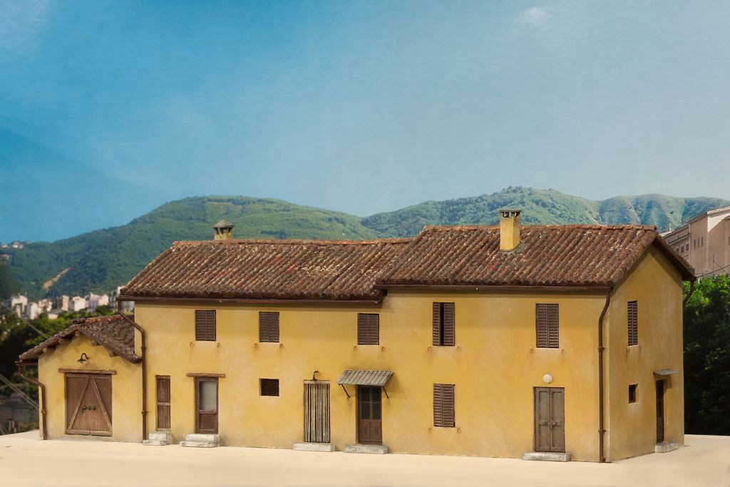

Un amico tedesco amante delle ferrovie italiane mi ha chiesto di realizzargli una casa rurale x il suo plastico della direttissima e mi ha inviato una foto campione da cui prendere spunto. Il materiale usato e' forex da 2 mm. Ho gia' realizzato il corpo principale e sto sistemando i tetti. Mancano ancora molti dettagli ma posto alcune immagini dei lavori in corso (nella seconda e terza foto i tetti sono solo appoggiati e non ancora rifiniti)

MessaggioInviato: venerdì 14 ottobre 2011, 22:26
Bravo Carlo , Ben tornato! :wink:
MessaggioInviato: venerdì 14 ottobre 2011, 22:29
Messaggi: 1098
Località: a Est di Rapa Nui
Ciao Carlo.
Sta venendo su un bel lavoro,sembra pulito e bello nell`insieme.una cosa peró ho notato la parte destra del fabbricato sembra essere un corpo apparte o comunque che viene avanti,non é tutta la parete sullo stesso piano.infatti la diferenza di altezza dei tetti che hai riprodotto,non dovrebbe esserci in quanto é frutto solo del efetto prospettico.Hai altre foto a disposizione?,in modo da ricavare la pianta.Di solito il metodo é questo. dalla pianta stabilisci quanti sono i muri e poi si riproducono.anche per controllare meglio la volumetria.Comunque ti ripeto a me piace molto,anche cosi comé ,ma se deve riprodurre la foto mmmmmmh

MessaggioInviato: venerdì 14 ottobre 2011, 23:34
Messaggi: 1122
Carlo sta venendo proprio bene. Poi a me le case piacciono in modo particolare. Riguardo a quello che diceva Solodisel credo, se ho interpretato bene, che sia un effetto ottico provocato dalla calata di un filo elettrico o una gronda verniciata come la parete. Può darsi?

MessaggioInviato: sabato 15 ottobre 2011, 1:23
Messaggi: 1652
Località: Piossasco (TO)
Ciao Carlo, bel lavoro complimenti. Credo di aver capito chi ti ha commissionato il lavoro.
MessaggioInviato: sabato 15 ottobre 2011, 5:49
Messaggi: 1897
solodiesel ha scritto:
... una cosa peró ho notato la parte destra del fabbricato sembra essere un corpo apparte o comunque che viene avanti,non é tutta la parete sullo stesso piano.
No, non è così: Carlo ha fatto bene.
I tre corpi del fabbricato sono stati costruiti in tempi diversi, ma tutti sull'esatto prolungamento dello stesso frontale.
Trae in inganno la discesa del cavo (mi sembra) telefonico, ma se la guardi con attenzione, la facciata giace tutta sullo stesso piano.
Un ottimo spunto.
MessaggioInviato: sabato 15 ottobre 2011, 7:41
Nome: carlo borra
Messaggi: 1378
Grazie per i commenti. In effetti la parete frontale del fabbricato sembra posizionata su un unico piano (ho un'altra foto che lo confermerebbe). In ogni caso non era mia intenzione riprodurre l'edificio esattamente com'e' nella realta' mancandomi le viste di dettaglio e quelle latero-posteriori, ma ho semplicemente tratto "l'ispirazione" per il mio modello, come si suol dire.

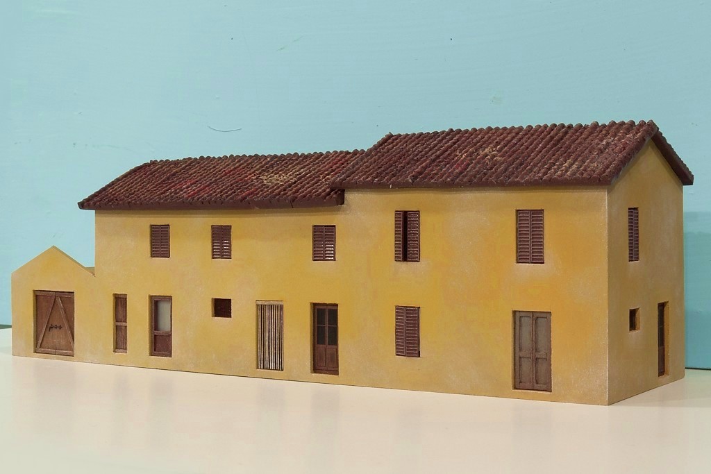

MessaggioInviato: giovedì 20 ottobre 2011, 11:50
Nome: carlo borra
Messaggi: 1378
Casa rurale praticamente finita.
Carlo

MessaggioInviato: giovedì 20 ottobre 2011, 12:00
Carlo
Si ma questa è la foto della casa vera.Il tuo modello dov'è? :shock:
Bravissimo come al solito Carlo :wink:
MessaggioInviato: giovedì 20 ottobre 2011, 12:01
Messaggi: 1897
Carlo
Mani d'oro ...
MessaggioInviato: giovedì 20 ottobre 2011, 12:23
Messaggi: 1098
Carlo .é veramente bella.Il tuo amico tedesco sará felice,ne sono sicuro

MessaggioInviato: giovedì 20 ottobre 2011, 12:40
Nome: Paolo Bartolozzi
Messaggi: 3397
Località: Dicomano (FI)
Carlo
Spettacolo!!!
p.
MessaggioInviato: giovedì 20 ottobre 2011, 12:49
Messaggi: 568
Carlo
E no, non è finita per niente, ne devi fare delle altre...... :shock:
TROPPO BELLA!!!!
