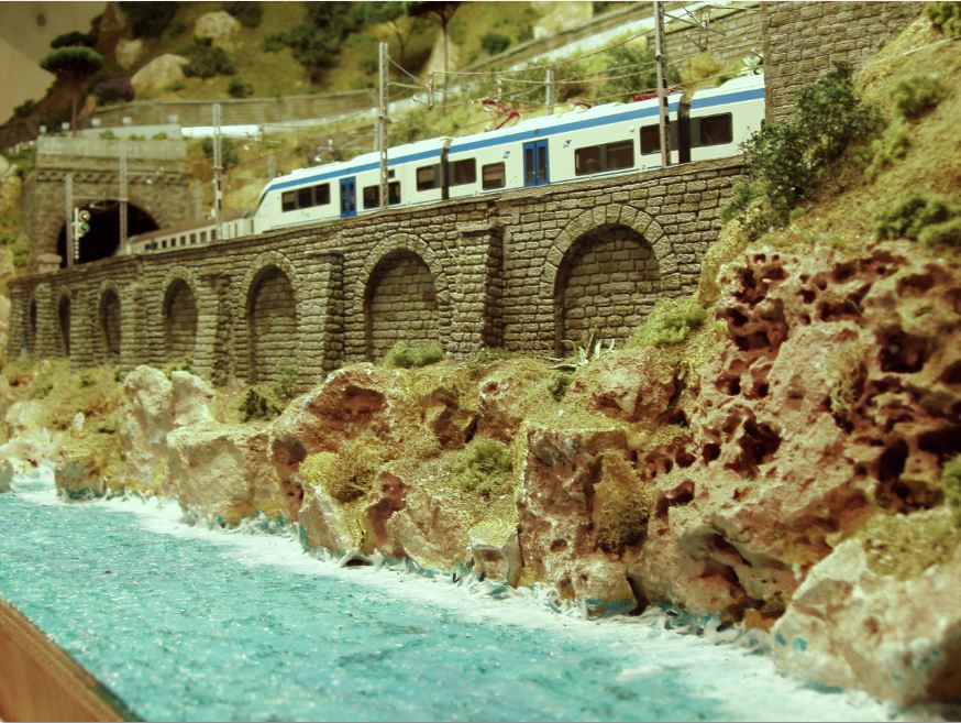

Si individuano le aree che saranno ricoperte da rocce e rilievi, si realizza la classica intelaiatura in rete metallica e si stendono 2/3 mani di carta igienica NON DISEGNATA applicata con acqua e colla vinilica, magari già colorata con i pigmenti acquistabili in ferramenta, in questo caso un color terra. Nei punti più complessi (molto verticali o difficili per bloccare la rete) si può usare lastre di polistirolo o schiuma in bombola.
Dove si vogliono ottenere le rocce vere e proprie, si ricopre con polyfilla (stucco per esterni a base di cemento) mescolata con colla e acqua. Nei punti più rocciosi si può affogare nella polyfilla anche qualche sfrido di polistirolo per dare maggior spessore. Quando il materiale è quasi asciutto, lo si può modellare con un giravite e con la spazzola di metallo per ottenere solchi realistici
Si colora quindi tutto con un grigio chiaro, colore acrilico, non troppo diluito, in modo da coprire bene tutte le rocce. Qua e la si spennella con giallo ocra per simulare poi le tonalità differenti dovute alla diverse composizioni della roccia. Si prosegue con un color bruno molto scuro e piuttosto ben diluito, ottenuto con nero e terra di siena, che ricopre il tutto e poi si rimuove velocemente con una spugna (da ripulire costantemente, magari avendo vicino una bacinella d'acqua). Così si ottengono le zone più scure e all'ombra.
Si può ora riprendere con dry brush in color verde scuro e marrone scuro alcuni punti, dove vogliamo immaginare zone ricoperte di muschio o zone dove poi metteremo erba e cespugli (terra, appunto)... oppure possiamo riprodurre sentieri a piedi. Io ho riprodotto anche una scogliera con veri sassi, colorati allo stesso modo, visto che questi sono rotolati giù dalla montagna o comunque rocce della zona, lì messe a dimora per proteggere la linea e le case
Ora si riaccompagnano i colori verde e terra con il resto delle rocce, e si schiarisce un pò il tutto, per alleggerire il colore, con del color ocra (bianco+giallo scuro) anche questo in dry-brush. A destra la zona finita, a sinistra quella non trattata
Infine, si ripassa tutto con del bianco puro solo molto velocemente, per rendere le zone più colpite dalla luce solare, con dry-brush.
Ecco il lavoro finito in attesa della posa del verde, a breve posto foto anche di questa fase altrettanto importante! A destra la zona finita, a sinistra quella ancora alla fase precedente
Altra visuale. A destra la zona finita, a sinistra quella alla fase precedente
La chiesa sul mare, ancora incompleta, riprende lo spunto dalla città di Vernazza.... tra poco completo il lavoro e metto foto!

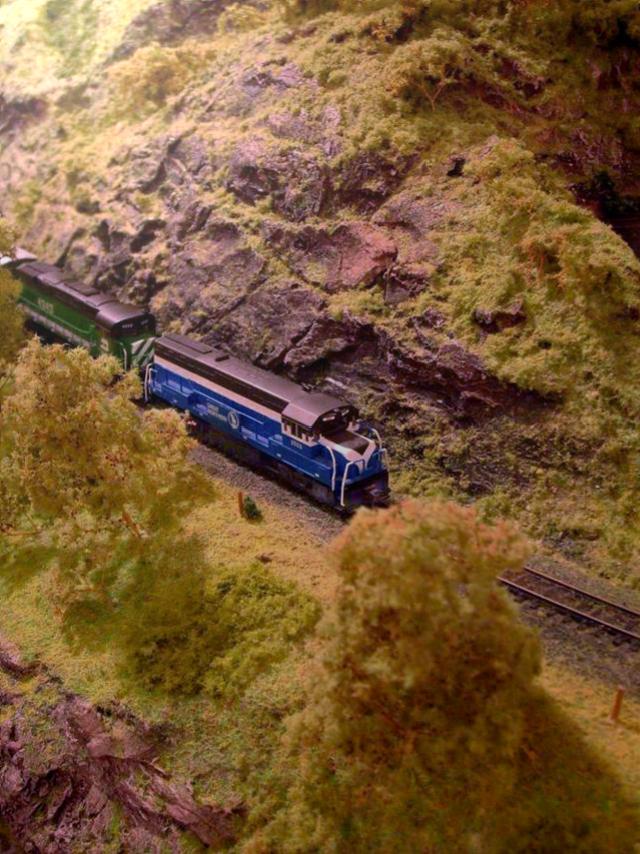

Se permettete do anch'io il mio contributo con la mia "ricetta" della modellazione diretta del polipan o styrodur (in pratica i pannelli per isolamento termico per edilizia).
Si parte da un blocco di materiale e lo si scava con vari arnesi: cutter, cacciaviti, raspe da legno, spazzole in acciaio, ecc)
Poi si applica uno strato sottile di stucco per cartongesso+poltiglia di carta igienica+vinavil+(opzionalmente) sabbia fine
Per la colorazione ricalco ciò che ha spiegato Madalex quindi fondo scuro per risaltare i dettagli negativi (incavi, crepe, ecc)
e dry-brush per schiarire ed esaltare i dettagli positivi (speroni, superfici, texture, ecc)
Questa parete è stata realizzata invece con la tecnica dei calchi in gesso (Noch, Wodland, ecc) raccordati con la miscela che ho descritto sopra ma resa più densa e ho poi colorato con la solita tecnica
Despx 8)

Hai ragione ma è un trabocchetto ottico! Mi spiego, le foto del passo passo hanno come esempio un blocco di 25 cm alto 10 di materiale illuminato da più fonti dirette e fotografato quasi in macro da 40 cm...la parete del plastico è lunga quasi 120 cm, alta 60 cm, illuminata con luce radente proveniente dall'alto e fotografata da 2 metri di distanza!
Le proporzioni tutte sballate e quindi credi che il pezzo in polipan sia "piatto" ma è il contrario! :mrgreen:
Ho fatto un fotomontaggio alla buona per farti capire le proporzioni ecco come dovresti vedere la roccia del passo-passo nel contesto reale
Despx 8)
