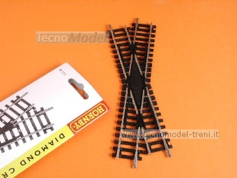

Il mio tracciato prevede l´inserimento di alcuni di questi elementi.Avendoli intercettato a Londra tempo fá.mi ritrovo ad esaminarli atentamente solo ora,e francamente il cuore di questo affare non mi va giú per niente.Qualcuno di voi a provato a modificarlo?.non so magari asportando la parte centrale e mettendoci delle traversine prese da altri binari,oppure ne esistono cosi al vero?.

ciao bruno, io taglierei via quel T-rombo centale e metterei delle traversina ritagliate da qualche binario di risulta, chiaramente per la direzione delle traversine bisognerebbe trovarne uno reale, una foto, ma non so se esista un incocrocio senza aghi, cosi' rigido, nel sistema tranviario si, in quello ferroviario non credo......

Ciao Marco,grazie del tuo intervento,infatti e quel rombo che mi sa tanto di asfalto,quindi giustamente pensavo di levarlo. ma per aghi intendi una controrotaia?,visto che comunque rimane un incrocio fisso.

penso il suo utilizzo sia il cuore di un doppio incrocio, intendo che metti 4 scambi alle sue estremita' no?
dici bene per le controrotaie al posto del rombo.
puoi vedere come sono quelle di plastica che fanno da invito prima del rombo, se hai rotaie in scala N e' meglio, altrimenti spezzetta con un miniflex 4 rotaie e, prima di metterle, abbassale poco poco, cosi' sei sicuro che nessun carello di locomotore (es, le tue d445 HL hanno una coppa nel carterino del carrello che sicuramente sbatterebbe!) ci urti o strisci nel passaggio..... :)

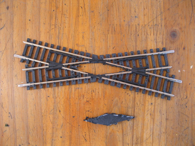

Per l, incrocio:
E proprio cosi, anche se non in CA,ma la struttura e quella.Ieri,poi mi son messo a smontare un altro incrocio Lima,quelli con le rotaie di alluminio,per sostituirle con rotaia in Silver,ma sembra fusa con la plastica in prossimitá del cuore,penso che la tagliero e basta.

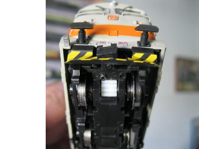

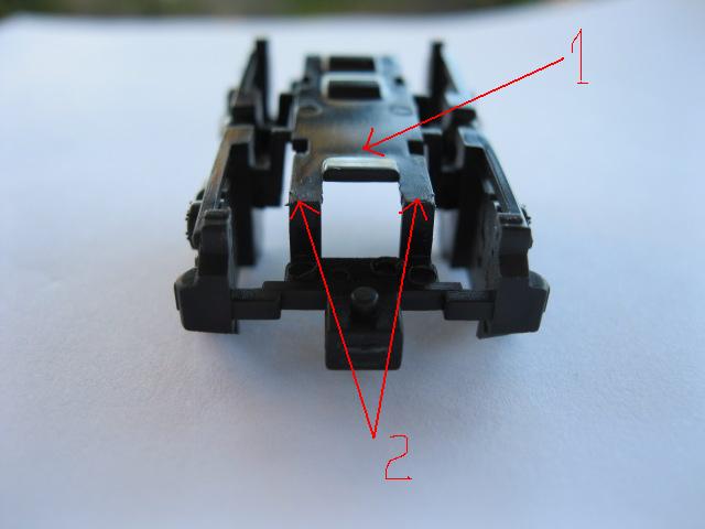

Ecco il telaio del carrello.Ho usato quello in aggiunta nella confezione.Alla macchina non sono riuscito a levarlo,avendo tolto le 2 viti.
A occhio mi sembrano 3 i punti da limare. ma proprio quelli che piu danno fastidio i due laterali,se si esagera con la limatura si compromette la struttura del carrello,che casino io ho la mano pesante.E poi comunque dovro montarlo quindi come caspita si leva il carrello,
L`esploso allegato non é molto illuminante.Non ditemi che bisogna smontare tutto,come ho letto per un´altro modello.
Poi chiedo anche lumi,visto che siamo nell`argomento.Ma che si siano resi conto alla Hornby a modello quasi finito del probblema?dato che il carterino vero e proprio copre solo meta dell´ingranaggio,lasciando a vista láltra metá.(sara mica per favorirne la lubrificazione?).messa cosi mi sembra un raccoglipolvere fenomenale :?: :?:
Saluti Bruno.
Commento file: Inizia la rimozione delle traversine,quelle al centro sono pure piú larghe
