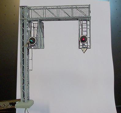

Sto realizzando quest'altro segnale FS in scala H0.Sono graditi i commenti.Grazie :)

Grazie a tutti per i complimenti.Ecco il segnale terminato.Che ne di te?

Inserisco una foto col segnale illuminato(l'intensità dei led è volutamente bassa)

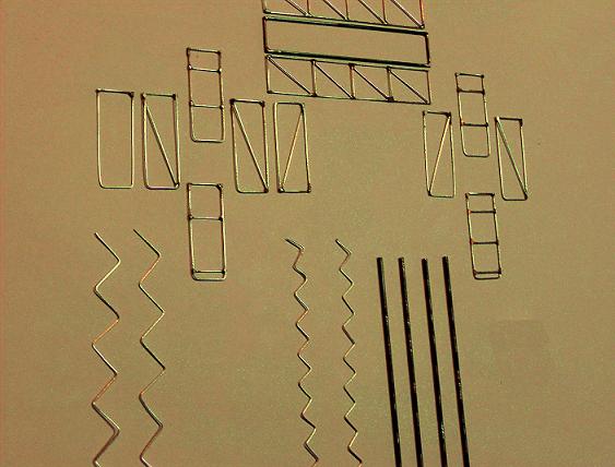

ed una foto del segnale in fase di realizzazione.Come si può osservare il segnale è fatto in prevalenza di metallo saldato a stagno (ottone/rame/zinco)

Che metodo usi e trovi più comodo/pratico per tenere in posizione i vari pezzi durante la saldatura?
C'è qualche suggerimento particolare per velocizzare il tempo di saldatura così da non scaldare troppo il pezzo e magari ritrovarsi con tutti gli altri pezzetti appena saldati che si dissaldano per il calore (vanificando la fatica fatta!)???

Ciao e grazie per i complimenti.Il mio metodo di saldatura è quello di fissare i vari pezzi con nastro di carta su di una tavoletta di legno.Normalmente non mi capita di dissaldare altri pezzi.Comunque per prevenzione metti dei batuffoli di cotone intrisi di acqua sopra i punti che temi di dissaldare :wink:
