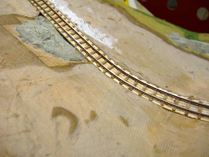

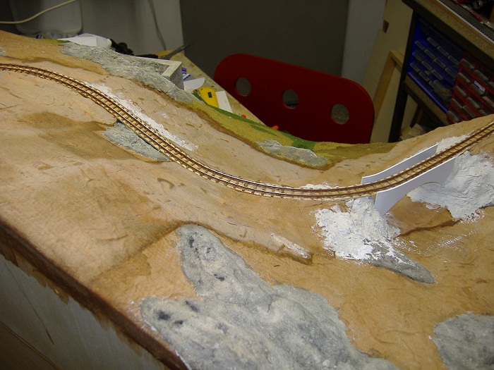

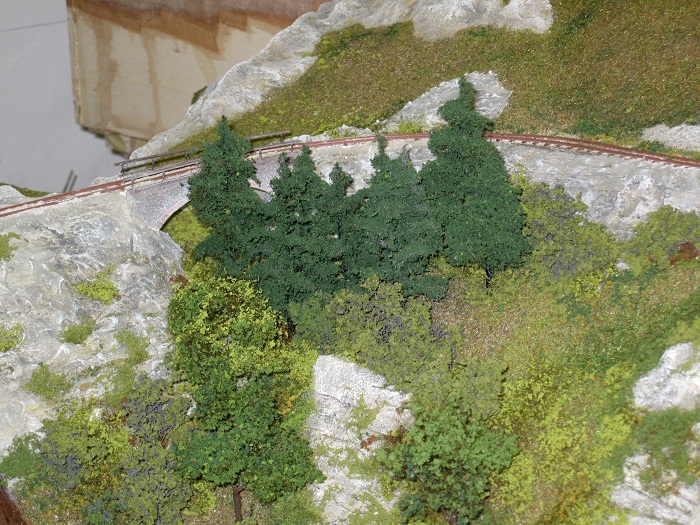

Direttamente consigliato dalle parole di cesare apro questo filetto per scambiare con voi foto ed idee per la realizzazione di un diorama, plastico, a scartamento ridotto che tratti non solo di ferrovie forestali, ma di deucaville in genere. Si accettano foto e idee di ogni genere, attinenti l' argomento.
Buon divertimento.
Le foto che ho messo rappresentano ciò che ho realizzato sopra una porzione del mio plastico modulare Fremo per arricchire il rilievo di matrice appenninica che copre una curva di raggio improponibile alla vista, in galleria, sopra la quale si trova una foresta, immagino il Casentino, con un tratto di ferrovia deucaville.

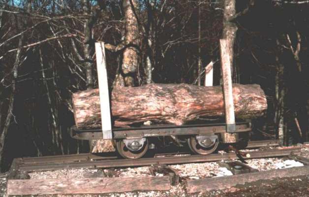

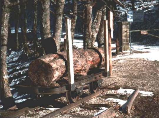

Metto le foto dei carri che si usavano sulle forestali italiane. Se guardate bene i carrellini Roco in H0e, basta solo mettergli gli stanti e stringerne lo scartamento, cosa facilissima da fare, con quel tipo di asse usato. Ah, se potete, comprateli all' estero, costano una stupidata in Austria e in Germania.
Lama03.jpg [ 18.87 KiB | Osservato 5997 volte ]
Lama02.jpg [ 37.05 KiB | Osservato 5997 volte ]
Lama01.jpg [ 38.21 KiB | Osservato 5997 volte ]

:shock:
Spettacolare, non immaginavo che avevi già realizzato qualcosa in tal senso.
Ma se stringi gli assi lo fai per portarli allo scartamento da 60 cm al vero? Cioè circa 7 mm di scartamento in scala o mi sbaglio. Come circolano i rotabili con uno scartamento così piccolo? E per i binari come si fa?
Certo che bisogna posare il binario alla perfezione, non ti pare?!?

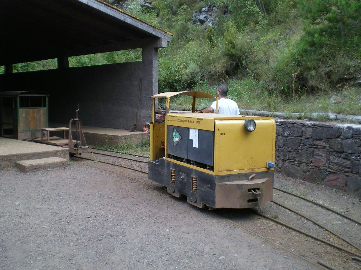

è parecchio che non scrivo, ma dopo aver visto il titolo del 3ad non ho potuto esimermi ! Vorrei anch' io dare il mio contributo alla discussione con qualche immagine scattata in Liguria , alla nota miniera di Gambatesa.
Qui un pò di materiale rotabile:
Commento file: locomotore ad accumulatori

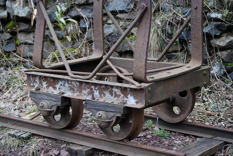

Commento file: carrello a boccole esterne

Ciao Cesare! Beh, lo sai, di solito non parlo prima di aver sperimentato qualcosa, ogni volta che ho parlato senza farlo ho detto solo cazzate!
Lo scartamento usato è quello della scala Z, 6,5mm e corrisponde quasi a quello, al vero di 600mm

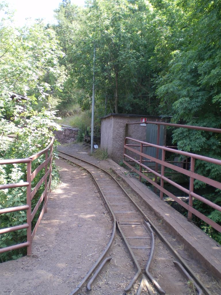

Qui invece gli impianti fissi e l' armamento :

Commento file: Ponticello su torrente e deviatoio per la tramoggia di scarico
agosto 2008 193.jpg [ 208.75 KiB | Osservato 5934 volte ]

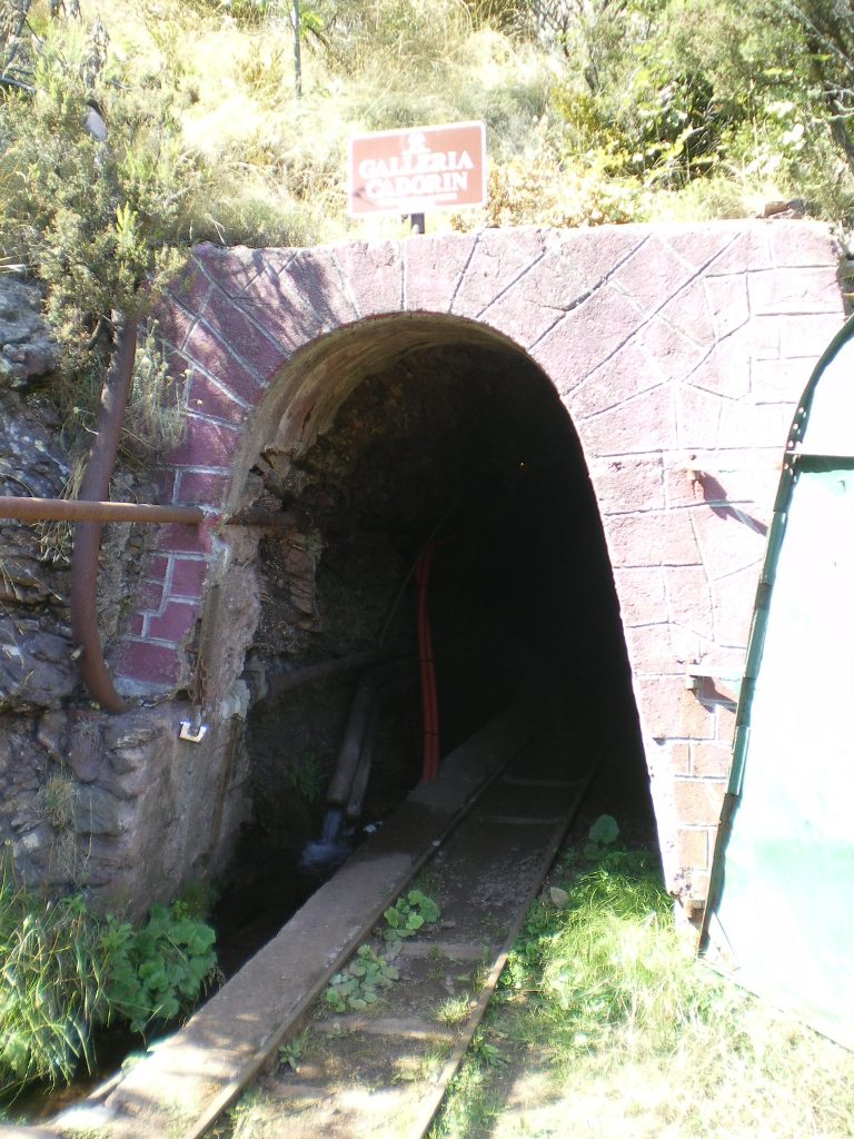

Commento file: Portale del tunnel della miniera

Grazie Ange668, mi ero ripromesso di andare a fare una visita alla miniera ma nonostante che da Milano sia abbastanza agile arrivarci e tornare in giornata non mi sono ancora deciso.
Fabrizio, se si usa il binario Z, ovviamente dopo aver opportunamento distanziato le traverse, allora posso anche immaginare di usare quale motorizzazione una loco in Z opportunamente adattata.

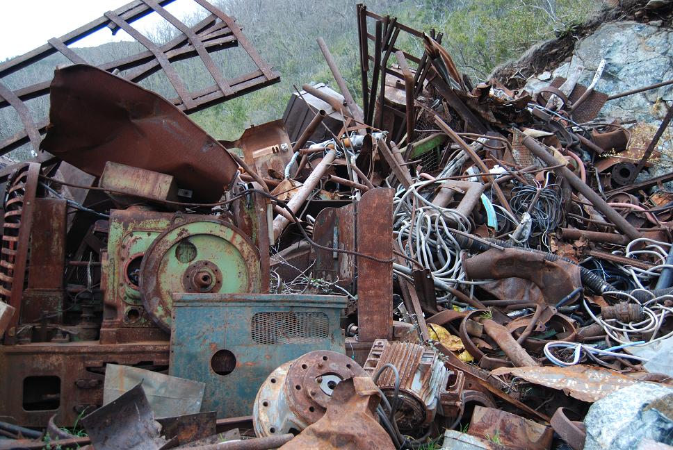

Grazie a voi , e spero che questa discussione sia lunga e prolifica ! Intanto , se avanza del materiale, ecco un' idea per creare un angolo insolito...
Commento file: Un' idea per riutilizzare il materiale in avanzo...
DSC_0304.JPG [ 198.61 KiB | Osservato 5922 volte ]

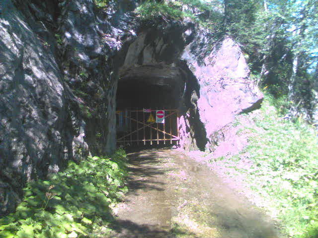

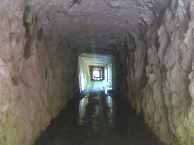

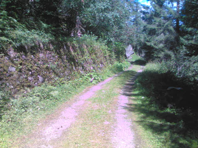

Anche in Valtellina, camminando per i boschi si possono fare incontri interessanti... foto orrende, scattate con un cellulare che tuttavia possono essere d' aiuto per la riproduzione in scala di gallerie scavate nella viva roccia ; qui siamo non lontani dall' Aprica :
Commento file: ex sede

Commento file: interno tunnel
Decauville.jpg [ 28.88 KiB | Osservato 5913 volte ]
Commento file: ingresso tunnel
Decauville 2.jpg [ 55.52 KiB | Osservato 5913 volte ]

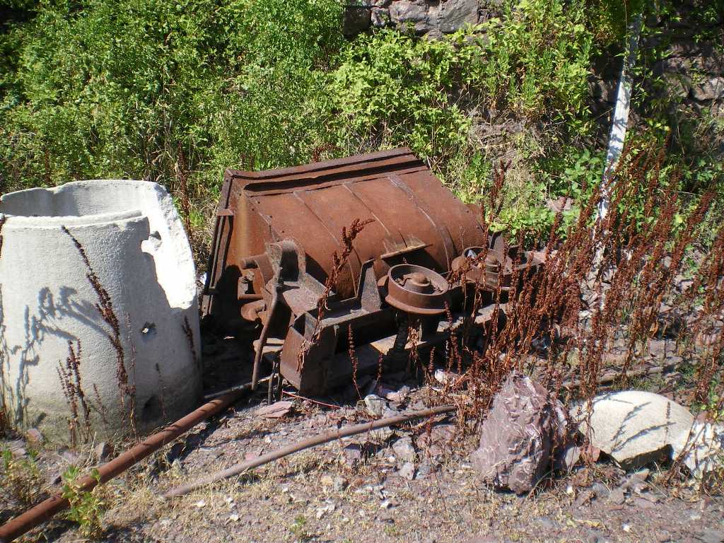

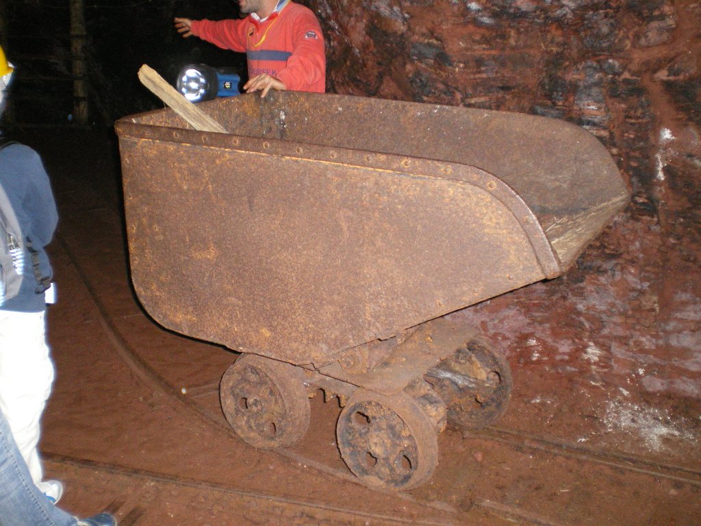

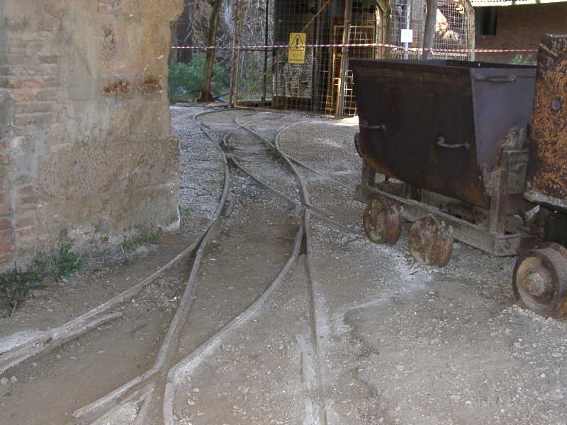

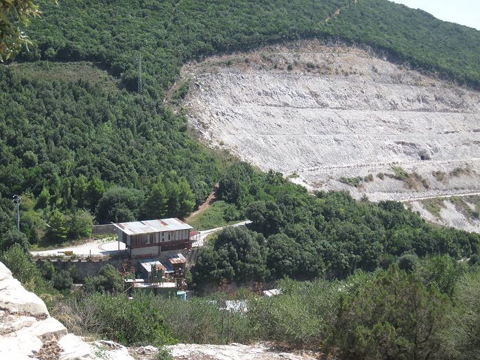

Si Cesare, esatto! Un grazie ad Ange668 per le belle immagini. Due parole, poi, le volevo spendere per massimo di Vico che ha profondamente contribuito al circuito museale delle miniere in Toscana, in particolare il parco Archeominerario di San Silvestro a Campiglia Marittima che ho visitato assieme ad un robusto amico nel luglio 2010.
Inserisco un paio di foto a riguardo, della miniera del Temperino.

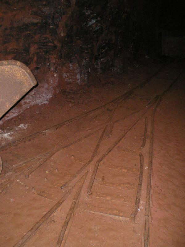

Per la Miniera del Temperino metto una mia foto "old time" prima dell'inizio dei lavori.
Ora quei binari sono tutti inghiaiati per l'esposizione museale ..... Mha!
Piuttosto, se volete tornarci, ditelo che vengo a fare da guida! :wink:
Massimo
03240020.JPG [ 244.55 KiB | Osservato 5864 volte ]
