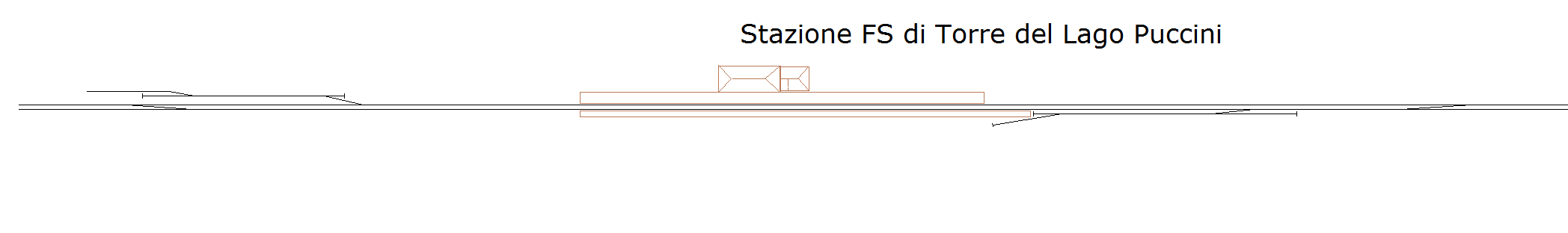

Io voglio realizzare un diorama di una stazione di media importanza:
La stazione FS di Torre del Lago Puccini.
Infatti ho cominciato costruire il fabbricato viaggiatori 3 mesi fa`....
Pero` vorrei che questo diorama sia operativo.
Mi date un consiglio di come renderlo circolabile? :?:
Grazie.
Ecco la piantina:
Stazione.png [ 13.64 KiB | Osservato 6355 volte ]

sbaglio io, ma mi sembra tutto molto fuori scala. La stazione è grandissima rispetto ai binari o viceversa hai tronchini cortissimi.... Dovresti fornirci le misure, quanto meno.

A me il disegno sembra giusto.
Il fatto è che quella stazione non si presta per niente a una riproduzione fermodellistica, non ci sono aspetti che la caratterizzino o che meritino di essere riprodotti:
è in rettilineo, a doppio binario, in pianura, non possiede un traffico merci, nè movimentazione passeggeri, a momenti sarà soppressa e resterà soltanto il doppio binario di transito.

Concordo sul fatto che dovresti darci qualche misura.
Se posso permettermi metteri la stazione su un tratto di leggera curva che ha sempre il suo fascino...magari con leggerissima sopraelevazione della rotaia esterna.

Intendevo: in quei tronchini, paragonati alla stazione, non ci entra neanche una sogliola.
Idem l'interbinario.... non mi sembra in scala, insomma!
Alessio

Ovviamente il disegno non e` in scala.
