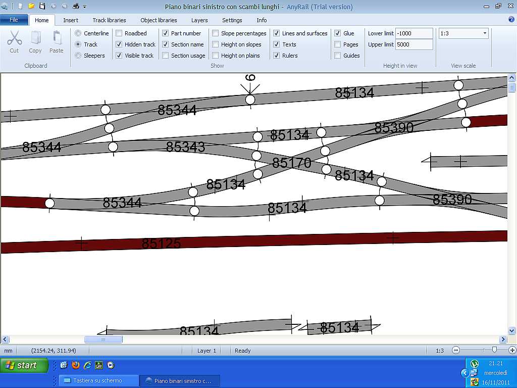

Io e il mio amico Andrea, non riusciamo a capire come va realizzato l'impianto elettrico dell'incrocio 85170, della linea elite di Tillig senza causare corto circuiti, abbiamo provato vari cablaggi ma con scarso successo!
Dove sbagliamo?
Premetto che usiamo i motori della stessa tillig, sotto schema dei binari.
Grazie per l'aiuto
Andrea Campedelli
Appunti01.jpg [ 80.64 KiB | Osservato 8047 volte ]

L'incrocio probabilmente non ha colpa, dovrebbe avere le rotaie isolate, altrimenti diventa impossibile usarlo.
Piuttosto avete polarizzato correttamente gli inglesi 85390?
Il motore destro deve polarizzare il cuore sinistro e viceversa.

Fai così:
- l'incrocio 85170 deve essere completamente isolato; quindi uniscilo agli altri binari utilizzando solo scrpette isolate: 8 scrpette isolate;
Poi collegalo elettricamente in modo che:
- quando l'itinerario è disposto sulla direttrice 85344 - 85390 deve essere alimentato come il ramo di questi;
- quando l'itinerario è disposto sull'altra direttrice 85343 - 85390 deve essere alimentato come questa.
Sarebbe più facile spiegarlo se tu, invece di utilizzare il numero di catalogo dei binari, avessi dato loro un nome (una sigla) sempre diverso.
Il principio è quello che ti ho scritto sopra, ma studiandoci bene, potrai semplificare di molto i collegamenti elettrici.

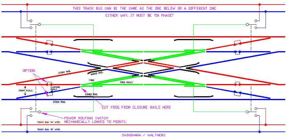

Dunque la soluzione sta nel mettere un bel lenz LK100, e isolare totalmente l'incrocio con scarpette isolanti, cosi funziona benissimo, anche le 245 passano senza problemi.
shin2x.jpg [ 53.75 KiB | Osservato 7348 volte ]
