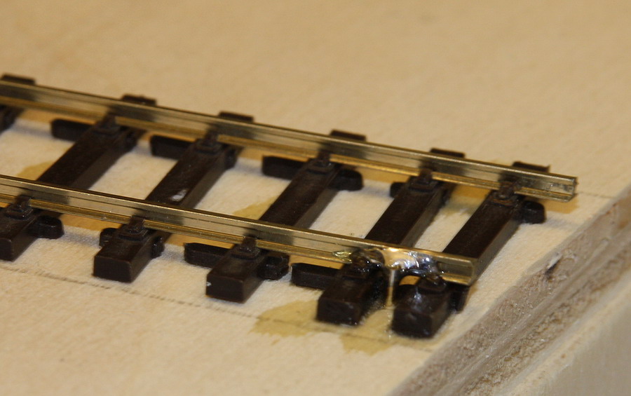

Io chiodini in ottone. La saldatura deve poi essere rifinita.
2009-07-29 15-02-22.jpg [ 114.81 KiB | Osservato 8059 volte ]
