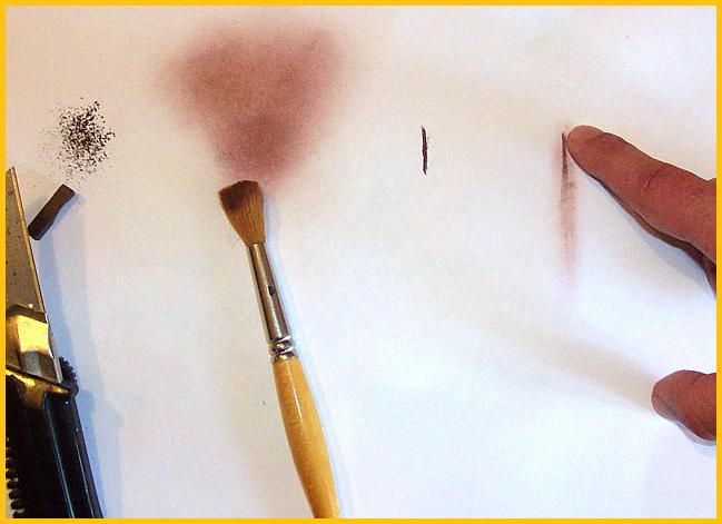

Nelle mie innumerevoli elaborazioni paesaggistiche e ferroviarie ho sempre elogiato l'uso della polvere di gessetti professionali per ritrattisti.In passato molti fermodellisti mi hanno chiesto delucidazioni in merto.Bene questa volta vi fornirò in maniera esatta, marca, codici e colori dei gessetti da me utilizzati.
CARBONCINI GESSI
contè carre shizzo
conte' carre nero 009
conte' carre ombra naturale 054
conte' carre terra d'ombra 032
conte' carre terra d'ombra bruciata 082
conte' carre sanguigno watteau
conte' carre rosso mattone 079
conte' carre bruno
conte' carre grigio
conte' carre ocra gialla 017
conte' carre seppia 042
Questo tipo di gessetto ha una consistenza leggermente oleosa e morbida.In base alla superficie di utilizzo non ha bisogno dell'applicazione di fissativo spray.Sono ottimi per invecchiare/sporcare rotabili,ma anche elaborare edifici o pareti rocciose.Ad esempio,se vogliamo riprodurre delle macchie di fumo lasciate sui muri di una vecchia rimessa locomotive,basterà sfumare con un pennello morbido il carboncino conte' carre seppia 042 e conte' carre nero 009.
L'uso dei gessetti per invecchiare/sporcare può essere una valida ed efficace alternativa all'aerografo.
Il costo di un singolo gessetto è di euro 0,94.

Quando dici sfumare, intendi che per caricare il pennello basta strofinarlo sul gessetto intero, o è necessario grattarlo per ridurlo in polvere prima ?
In questo caso cosa usi, carta abrasiva fine ?
Grazie, ciao.

Se la superficie è molto porosa occorre un pò di acqua calda per rimuovere la polvere.Viceversa, se la superficie è liscia occorre uno straccetto leggermente inumidito.I gessetti non danneggiano assolutamente nulla.Io li acquisto in cartolerie che trattano materiale per belle arti,oppure molto semplicemente on line.

Il gessetto si riduce in polvere raschiandolo con la lama di un cutter.

Non c'è differenza.Per fissarli in maniera irreversibile occorre un fissativo spray (comunque in base alle superfici di utilizzo non sempre occorre un fissativo).Io mi trovo benissimo con un aggrappante trasparente in bomboletta completamente opaco di marca CFG al costo di 2,50 euro per bomboletta da 400 ml.
L'unica vera differenza rispetto ai pigmenti è data dalla possibilità di ricreare colature di sporco (vedi secondo esempio in foto)

Nella mia esperienza, oltre al modellismo ferroviario, di sporcatura dei mezzi militari, solitamente gratto il gessetto su della carta abrasiva medio-fine ottenendo della povere che poi applico sul modello. Un'accortezza: provate ad inumidire il vostro pennello (morbido e piatto) alitandoci sopra, il pennello sarà quel "leggermente umido" che raccoglierà piu polvere di colore senza essere bagnato.

Solitamente con i carboncini gessi contè carrè non c'è bisogno di inumidire il pennello.Questi gessetti hanno una base leggermente oleosa che ne migliora l'attecchimento anche sul pennello che non deve essere necessariamente piatto, anzi.Grattare questi gessetti su carta abrasiva comporta un notevole dispendio di polvere che rimane attaccata alla carta senza possibilità di utilizzo.
