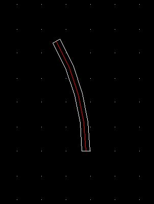

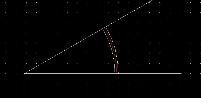

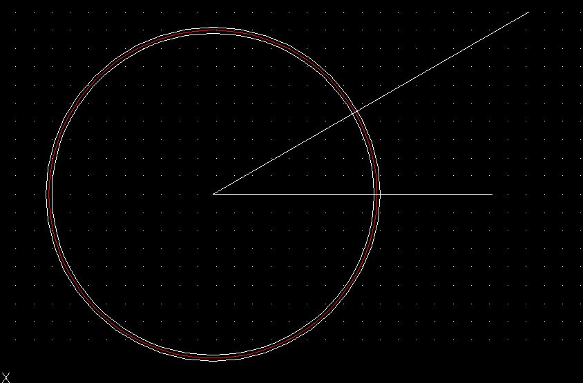

per curiosità: qual'è il comando di autocad che ti permette di fare una curva di una lunghezza specificata e di raggio che vuoi tu?
esiste?
 Oggetto del messaggio: Re: Libreria binari formato dwg (autocad)
MessaggioInviato: venerdì 27 gennaio 2012, 18:49
Messaggi: 1652
Località: Piossasco (TO)
Devi usare dapprima il comando per disegnare il cerchio. Il programma ti chiederà il centro, tu selezionerai un punto qualsiasi, poi ti chiederà il raggio e tu specificherai il raggio della curva che desideri. Ad esempio se vuoi una curva di raggio 450mm scriverari 450. A questo punto hai tracciato la mezzeria del binario. Ora dovrai disegnare le rotaie, siccome lo scartamento è di 16,5mm dovrai fare un due cerchi concentrici al primo di raggio R+8,25mm e R-8,25mm. Per ottenere la lunghezza delle curve devi ora tagliare in più punti la circonfereza che hai ottenuto. Con il comando linea traccierai una linea orizzontale dal centro della circonferenza lunga R+8,25, poi traccierai una seconda linea sempre dal centro della circonferenza e inclinata dell'angolo desiderato (ad esempio 30° se vuoi ottenere una curva di raggio 450mm 30°) con il comando @500<30 (dove 500 e la lunghezza della linea, deve essere lunga più del raggio della rotaia esterna per essere sicuro di intersecare la circonferenza più esterna ovvero di lunghezza minima R+8,25). A questo punto con il comando taglia tagli tutto ciò che è esterno allo spicchio di circonferenza che ti serve e hai così ottenuto una curva di raggio 450mm e 30°. Se ti servono angoli diversi dai 30° è sufficiente tagliare la circonferenza originaria con linee di raggio desiderato.
