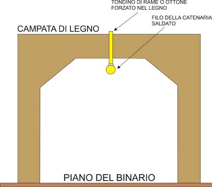

oppure, senza scomodare i binari flessibili che costano molto, acquista una matassa di filo di ottone crudo di diametro 1-2 mm che ha una buona rigidità e fissalo saldandolo al centro della campata di una serie di portali in legno CHE POSIZIONERAI LUNGO L'ELICOIDALE IN MODO DA MANTENERE SEMPRE IL FILO PERFETTAMENTE CENTRATO (i portali saranno sagomati come la volta di una galleria a sezione quadrata per intenderci vedi disegno) al cui centro sia stato fissato un tondino di rame o ottone infilato a forza nel legno in un foro leggermente più piccolo del diametro del tondino cui andrà poi saldato il filo della catenaria.
buona giornata
Giancarlo
