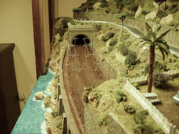

Salve a tutti,sto riproducendo un modulo in piena linea e vorrei riprodurre lungo la linea delle canalette porta cavi in cemento. Qualcuno può dirmi come riprodurle grazie

Si vede poco, ma la canaletta alla base del muro è fatta semplicemente con dei rettangolini di cartone da 1 mm verniciati ed incollati su un listello di legno quasi immerso nel ballatst.

Io ho usato dei rettangolini di cartoncino delle dimensioni di circa 10x5x3 mm affiancati e affogati nella massicciata, si vedono nella foto in basso al centro

Grazie per il consiglio. Proverò a farli con il forex .Complimenti per il plastico e veramente bello :D
