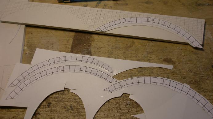

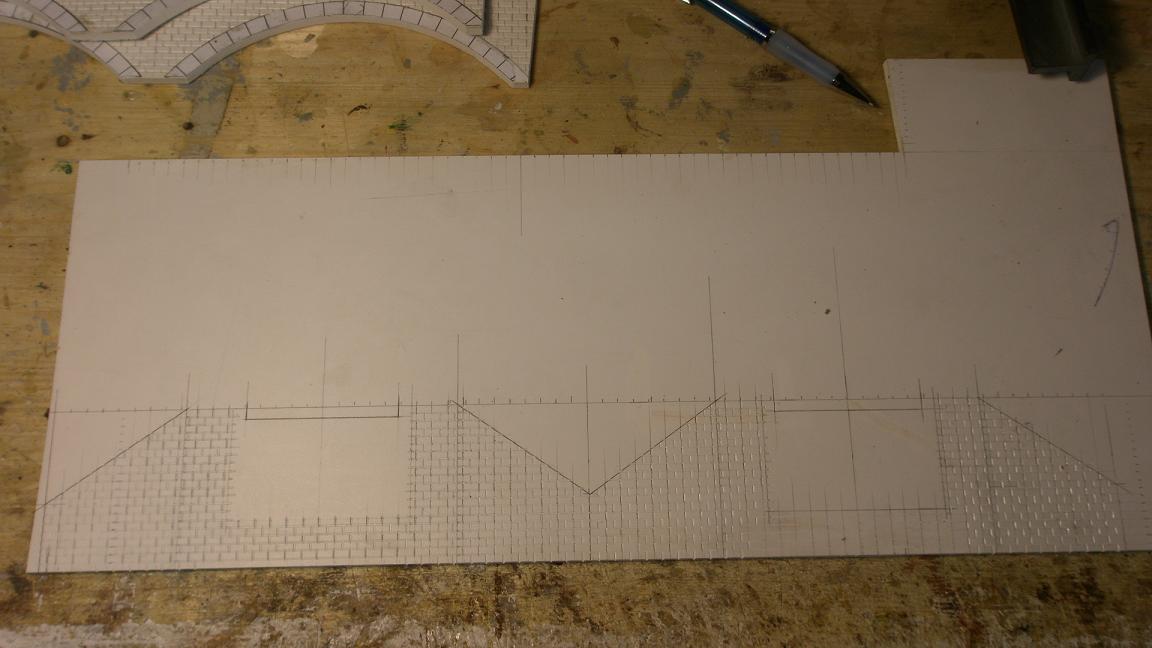

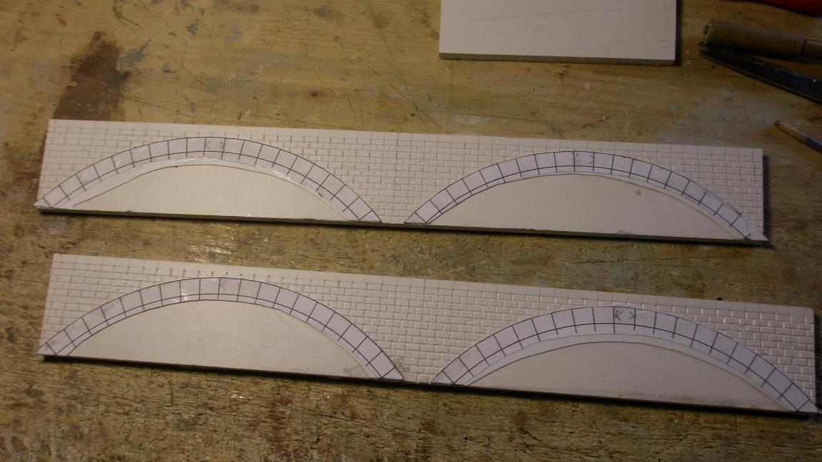

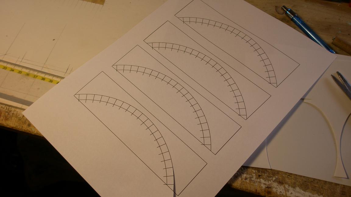

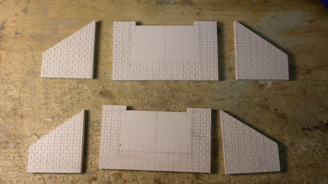

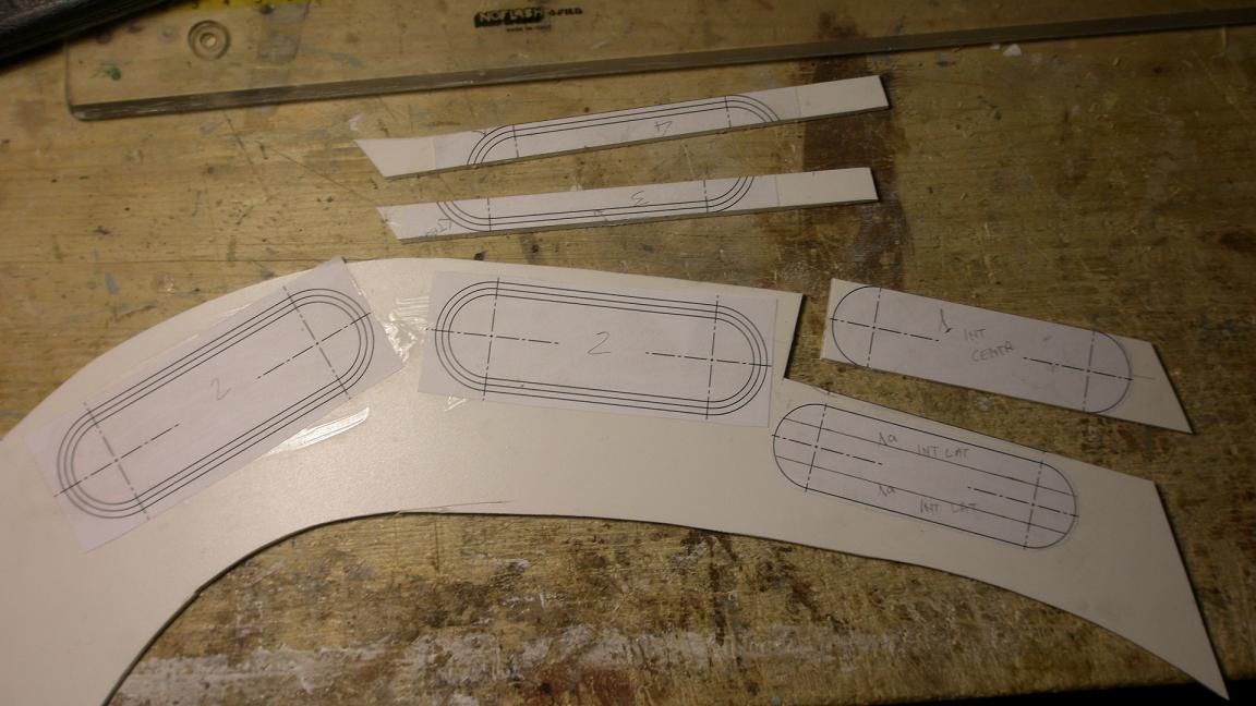

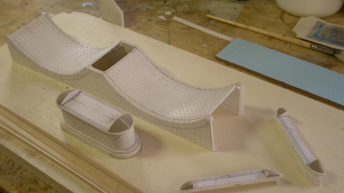

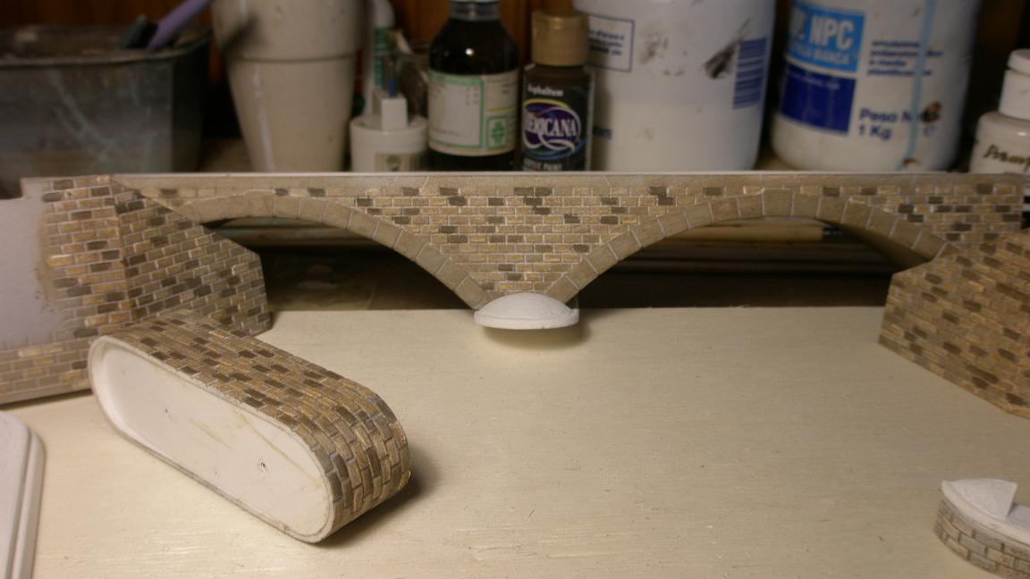

Ho voluto provare a costruire un ponte un po' diverso rispetto a quelli fatti finora. Ne ho trovato uno che mi è piaciuto molto (anche per cosa c'è sopra) e l'ho elaborato.
Saluti,
Luciano

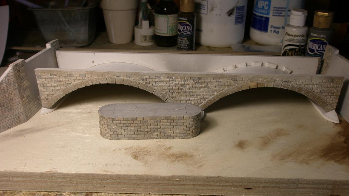

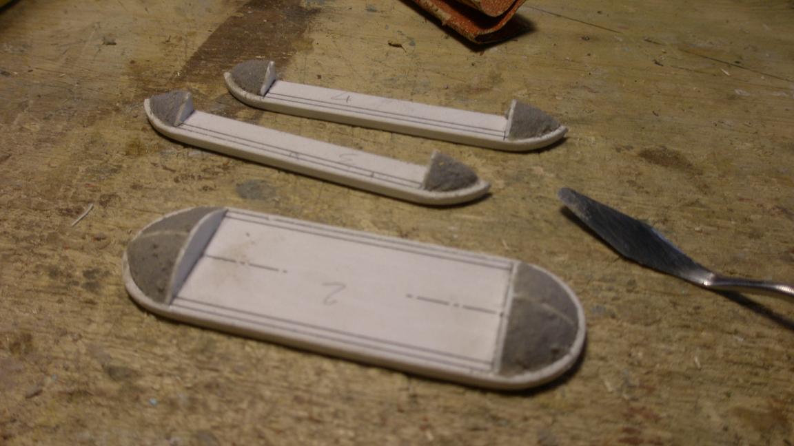

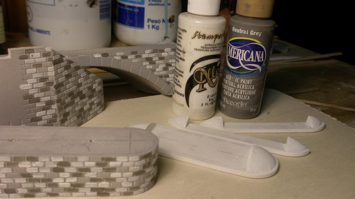

....e ancora.....

MessaggioInviato: sabato 24 marzo 2012, 20:02
Ciao Luciano,
è un piacere vedere i tuoi lavori e la semplicità con cui li realizzi...sintomo di un talento raro , fidati.
Detto ciò , ho una curiosità...in una foto si vede un cutter o un attrezzo simile , dalla forma curiosa , sembra quasi curva...non è che è un cutter apposito per incidere il forex ?
Puoi ragguagliare in merito?
Comunque , non basta il cutter , ma l'arte è nella mano che lo guida!

Grazie molte dei complimenti. Riguardo al cutter, se ti riferisci alla foto n°3, è un normale taglierino. Di quelli che si comprano in coppia. Uno grosso ed uno più piccolo.
Luciano

...i lavori proseguono...
