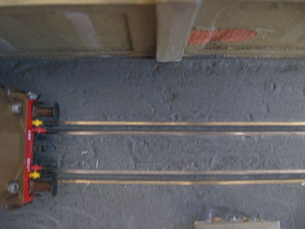

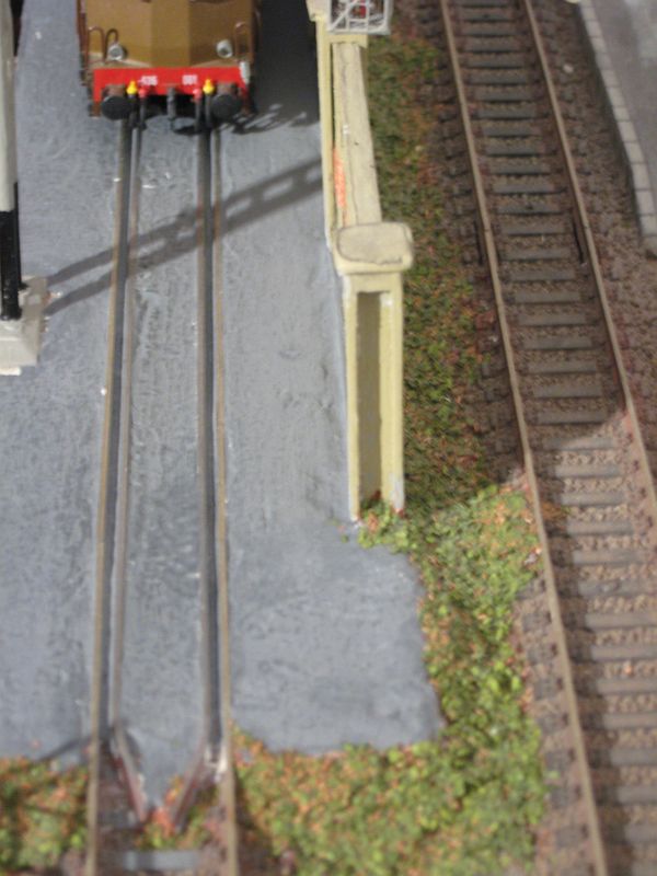

Io effettivamente ho rimosso le piastrine interne del profi gleis fleishmann e vi ho affiancato il controbinario: vi passano tutti i rotabili e l'effetto (foto sfocate a parte) non mi pare disprezzabile....

Complimenti stefagin76 , il tuo e' un bel post .
Per me sono questi i post veramente utili , si condivide esperienza e con una foto si capisce meglio di tante parole .
Non posso che essere d' accordo sul fatto che il risultato da te ottenuto non sia disprezzabile ( e mai pensarlo ).
OT : guardando il tuo profilo , ho visto altre foto del tuo lavoro ...bello - ah...anch' io ho fatto un muro , molto simile al tuo , di cui devo curare meglio la verticalita' e stuccatura e , se posso dirtelo , dovresti farlo anche tu. Interessante l' invecchiamento del muro , ti manca poco per fare meglio .
No , le doppie rotaie .
Meglio : tutti i tipi di ruote in H0 .
Quelle che Capolinea definisce "le orrende ruote dei nostri modelli" .
Vedete , perquanto le doppierotaie non abbiano alcuna funzione di guida delle ruote ( le ruote non devono mai entrare in contatto con le doppie rotaie ) sono proprio le caratteristiche delle ruote a determinare la distanza dalla rispettiva rotaia di rotolamento ( nelle rotaie Phoenix questo fatto definisce in profilo della gola) .
Quindi , prima di pensare a quanto sia possibile accostare le doppie rotaie , io mi chiederei che range di ruote abbia il materiale che deve circolare .
La risposta per l' H0 non deve essere necessariamente : tutti i tipi .
Se si prende in considerazione l' idea di pensare diversamente , si aprono altre possibilita' tecniche .
Per esempio , le rotaie Phoenix del produttore che ho segnalato sono operabili anche con ruote NMRA HO/Rp25 o fine00 ( e NEM equivalenti , se esistono - scusatemi ma io non so niente di norme NEM ; e' inutile tanto i produttori non le applicano , forse anche perche' non interessa un gran che , ricordo un intelligentone che contro argomentava : " ma poi chi e' che le fa le norme ?").
E poi , mi sembra , per te ci sia questa questione :
dato soprattutto la scarsamente veritiera corsa degli aghi dell'ordine di tre millimetri
Questa misura , comunque arbitrariamente fuori scala , non e' ne inutile ne assurda ( anche al vero il discostamento degli aghi e' molto ampio ).
Essa e' tale per consentire il passaggio delle piu' giocattolose ruote in H0 , il che vuol dire quelle con il profilo piu' ingombrante , cioe' di assali in cui la distanza fra le facce interne delle ruote e' molto ( troppo ) stretta .
Agevolo 2 foto di spiega:
Questa e' una Sogliola HRR con le ruote con cui esce di fabbrica su un binario con scartamento di 16,5 mm
Sembra che vada tutto bene , il modello sta propriamente sul binario ...o no?
Ma guardate cosa succede su un binario con lo stesso scartamento ma armato con doppia rotaia :
Non sta su i binari .
Come si vede nella parte sinistra della foto , le doppie rotaie sono abbastanza distanziate da accogliere il bordino , ma ...e' il bordino ad essere troppo arretrato , troppo lontano dalla rotaia di rotolamento .
Da qui i famigerati 3mm.
Si vedono tutti, e ci sono ( forse leggermente meno ) anche con le doppie rotaie o nella gola di rotaie Phoenix .
Chi ha postato prima di me puo' darci la misura effettivamente ottenuta .
