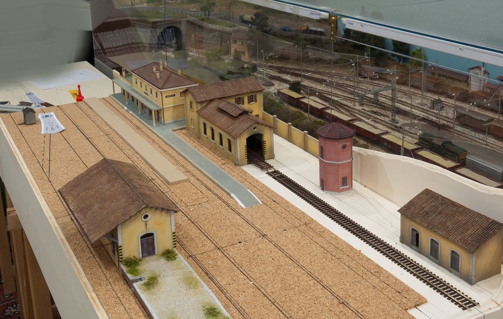

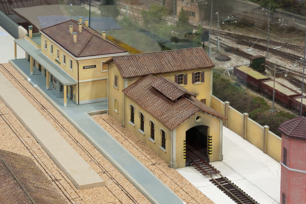

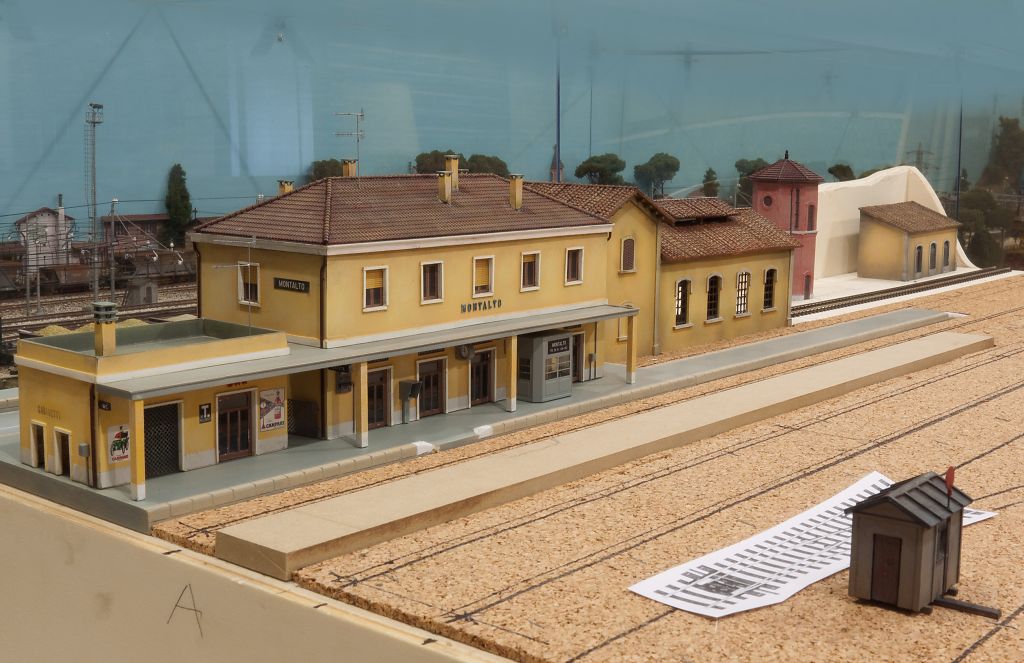

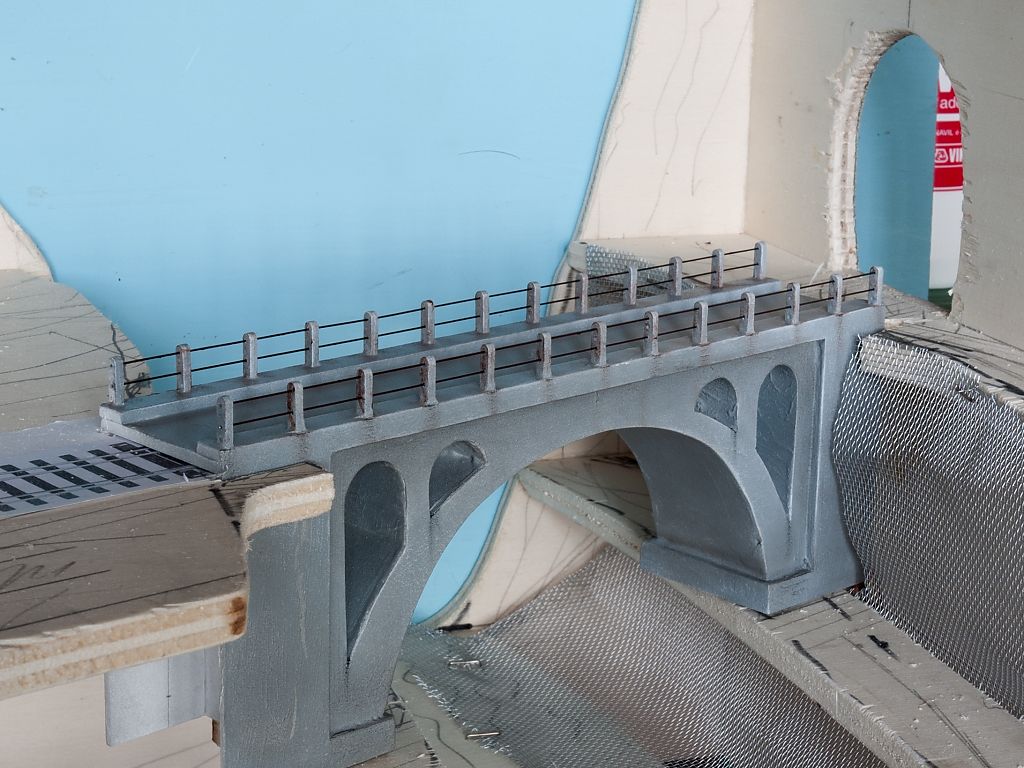

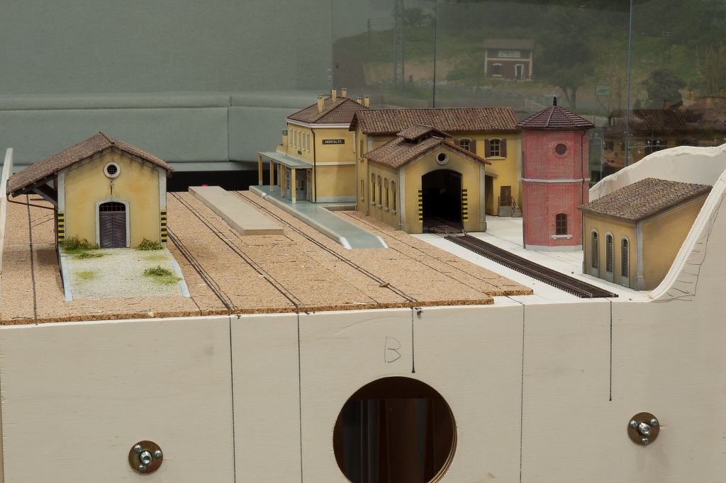

Apro questo filetto per postare le fasi di costruzione del plastico di Montalto. Struttura di tipo scatolato in legno compensato da 1 cm. Corpo principale costituito da 3 moduli 130cm x 60cm di profondita’. Dimensioni complessive di circa 5 metri in lunghezza inclusi gli elicoidali, per 240 cm di larghezza. Ambientazione centro-appenninica (es. Pescara-Roma) epoca III-IV. Binario principale e binari di raddoppio dotati di linea aerea. Armamento PECO cod 75 per i tratti a vista.
Qualche foto dei lavori in corso
Carlo
