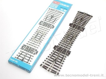

Gentili amici.
Ho bisogno della vostra Assistenza per sapere se questo scambio/deviatoio doppio della Peco,é compatibile con l`armamento Hornby cod 100,col quale sto costruendo il mio plastico.purtroppo Non mi risulta che Hornby fabbrichi questo articolo,inoltre vorrei sapere se le bobine Hornby,sono compatibili con questo deviatoio Peco.
Un Grazie Anticipato
Bruno

Ciao Bruno. Le bobine Hornby, non sono proprio compatibili con le Peco, ma basta regolare (allargare od avvicinare9 con una pinzetta gli innesti della bobina e poi funziona tutto ala perfezione. Io avevo adattato parecchi scambi con bobine Hornby e viceversa, mai avuto problemi. Questione di pochi decimi di millimetro. Lavora solamente sulle bobine, mai sugli scambi.

Quindi con le bobine ci siamo,e vado tranquillo,facendo come dici tu,ma sai dirmi qualcosa sul profilo rotaia e fungo?,sono compatibili con le Hornby?

Se sono codice 100,sono ok,dopo non so nei particolari :(

Ciao Bruno. Io ho sia Peco che Hornby. Se sono Peco cod. 100, come dice niko 98, tutto OK. Se invece sono Peco cod 83, basta o limare un poco l'Hornby sulla giunzione e saldare , tenendolo leggermente rialzatla rotaia Peco cod 83 in maniera che la parte superiore di scorrimento, sia liscia e non crei scalino. Tutto è fattibile.
