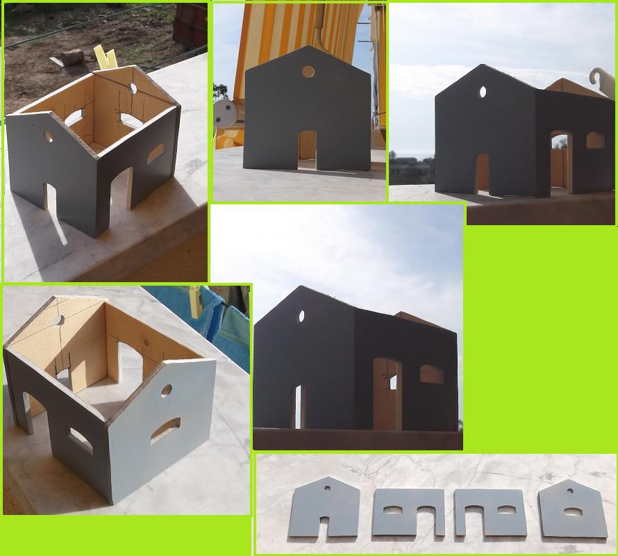

Mi accingo a realizzare questo piccolo MM in scala H0.I materiali usati saranno: LEGNO-RESINA-FOREX.
Inserisco le immagini iniziali per condividere con voi questo mio nuovo lavoretto :)

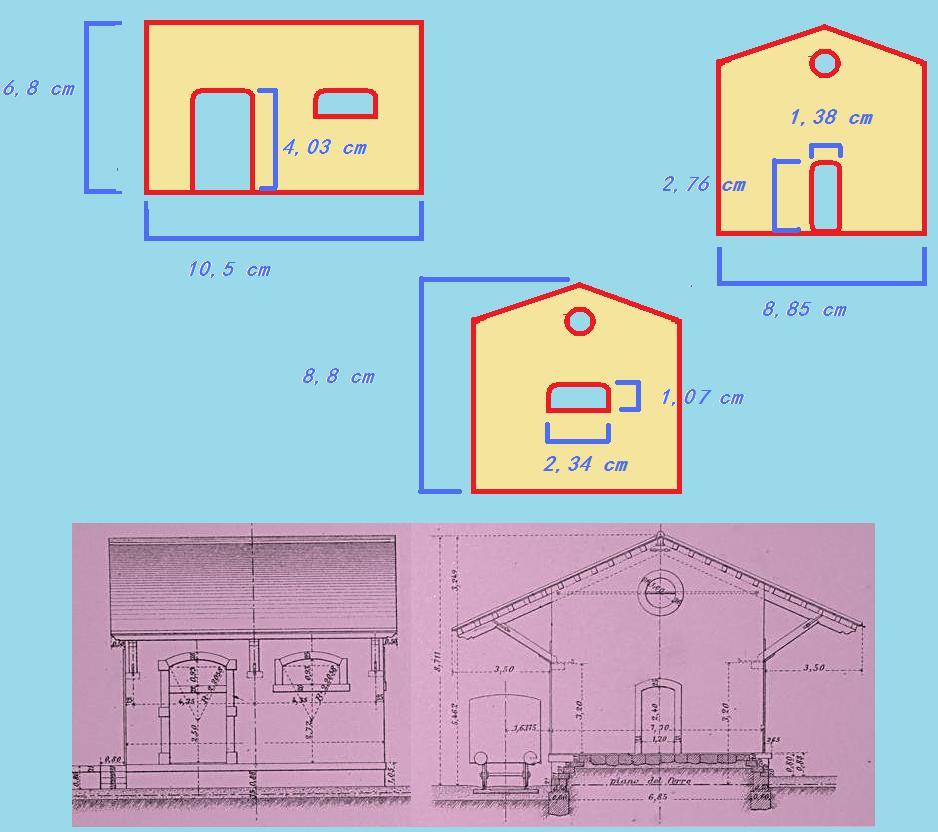

Inserisco le misure di ciò che ho fatto fino adesso :wink:
SCALA 1:87
SCALA 1:87

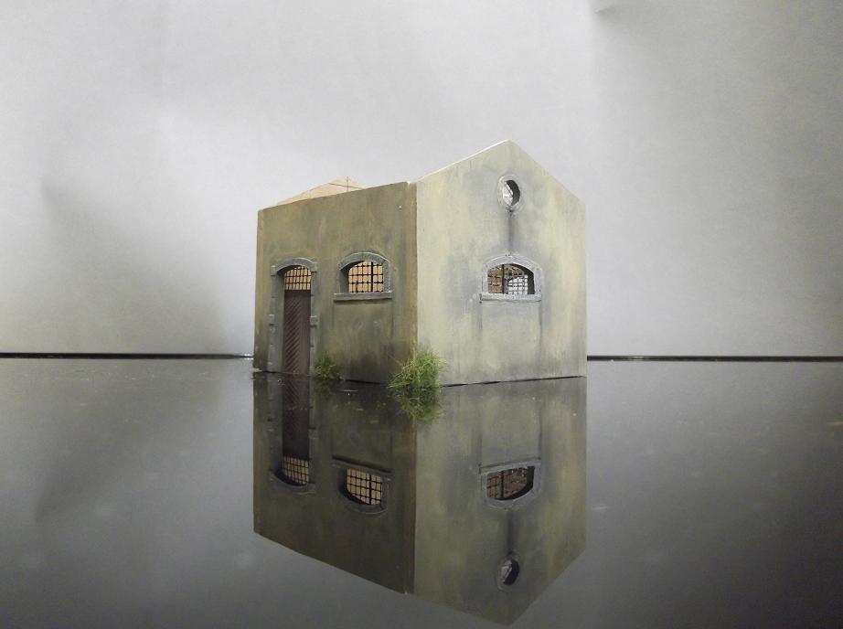

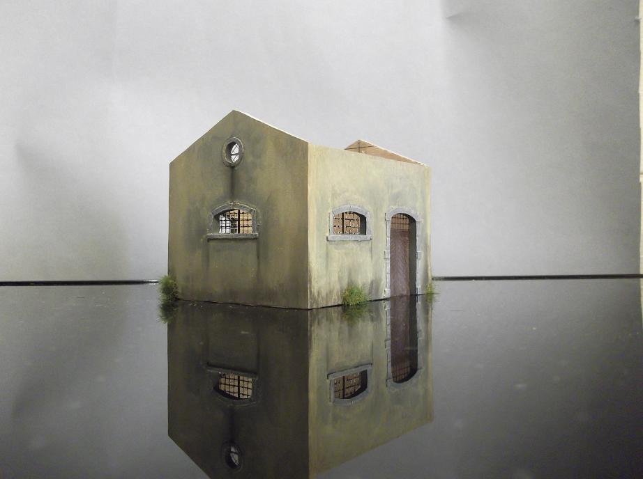

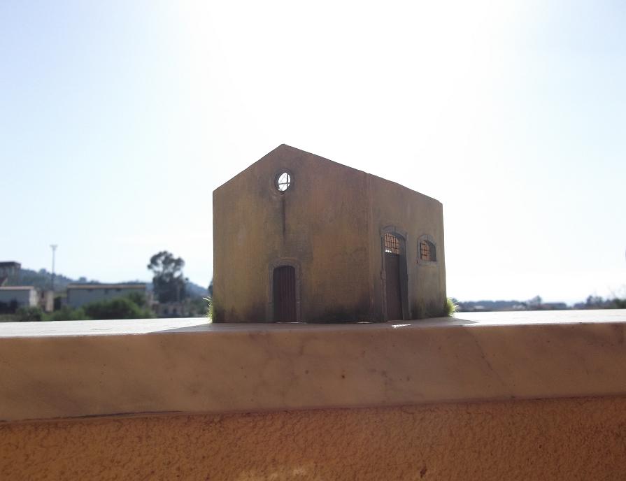

In questo caso i portoni sono semplicemente incisi su del comunissimo cartoncino :wink:
Altro colour step :lol:
PS:Osservando le mie foto,mi sono accorto di un mio errore.Non ho allineato le porte alle finestre semicircolari.Ora provvedo :wink:

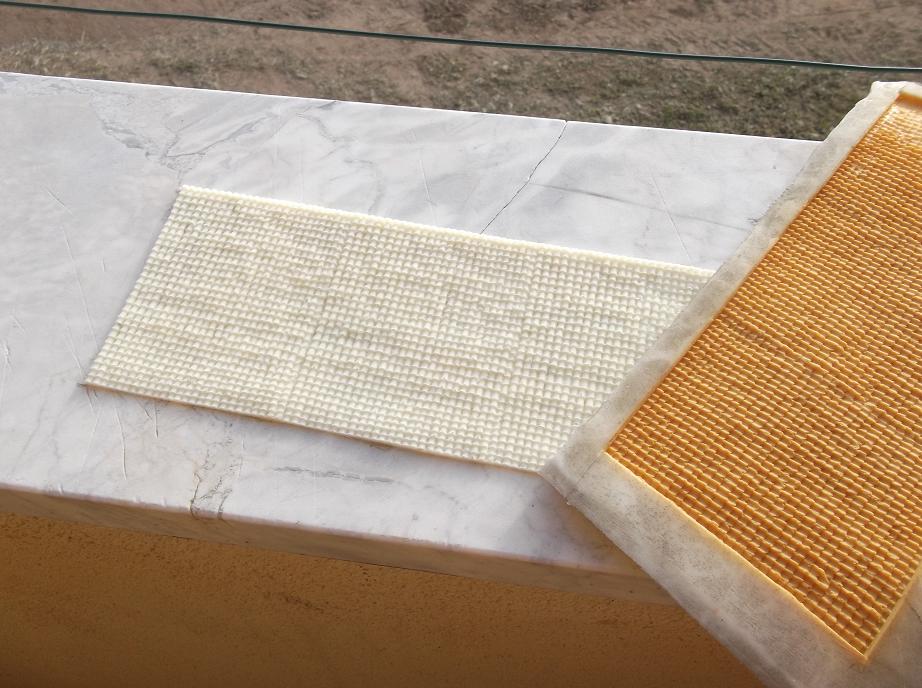

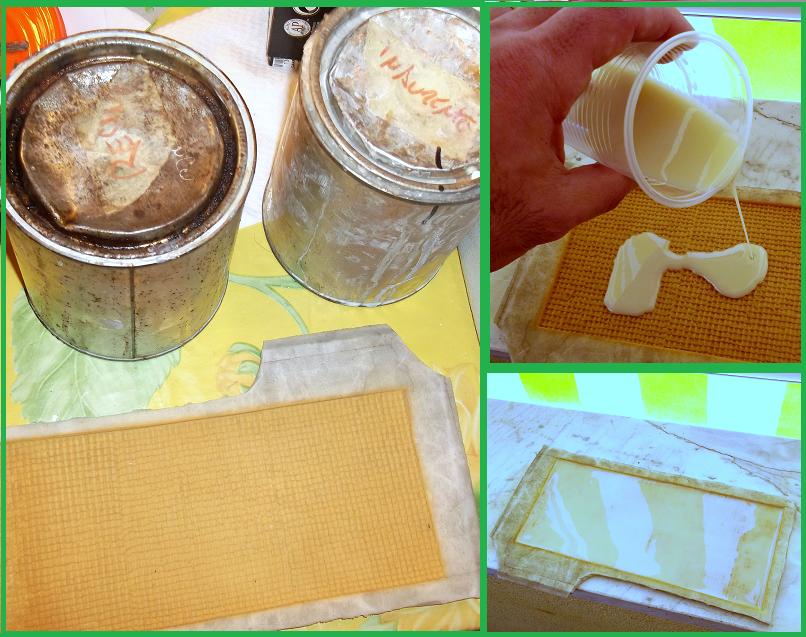

Le tegole a coppi le sto preparando in resina :wink:

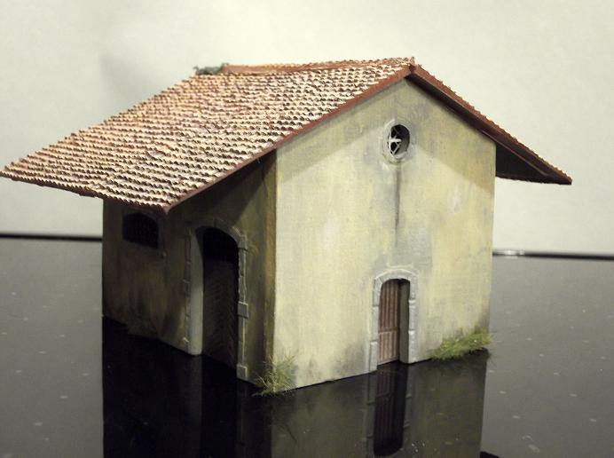

Grazie Massimo.Le tue parole mi colpiscono molto.Hai capito perfettamente il mio modo di pensare.Non occorre un capitale o chissà quale magia o quali attrezzi particolari per fare del buon fermodellismo :wink:
Inserisco il tetto posizionato sulle mura del MM.Naturalmente poi farò tutte le travi sottostanti :)
