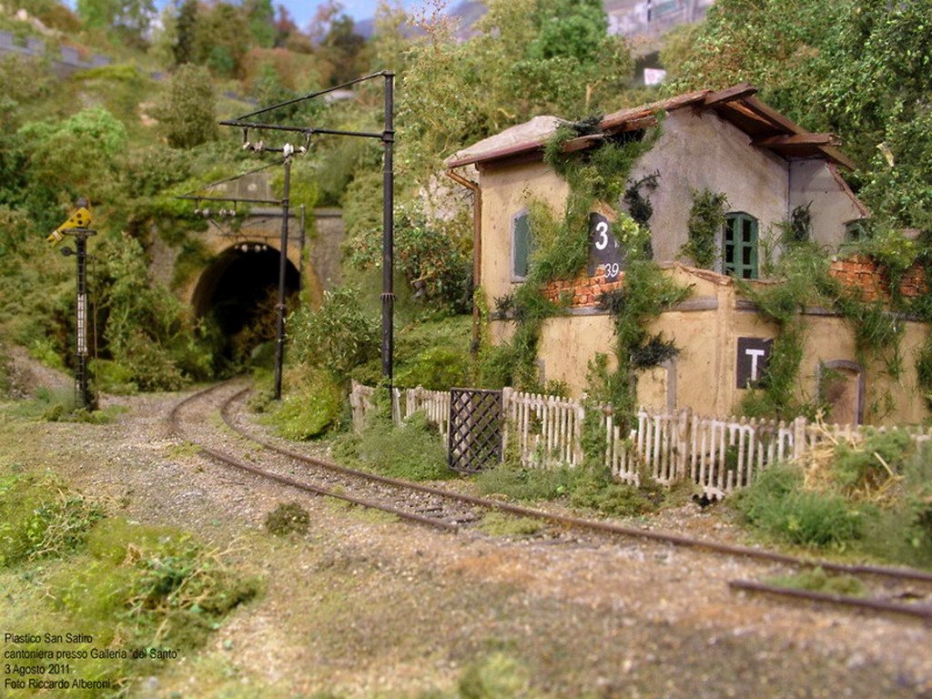

Io non mi sono fatte troppo seghe mentali e l'ho interpretato così ....... :wink:
Si presta molto bene ad elaborazioni per quanto costa......

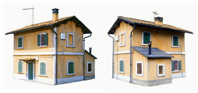

Questo lo avevo fatto sulla base del casello ACME, mi ricordo di avere ingrandito un pochino i disegni, ma una cosa minima.

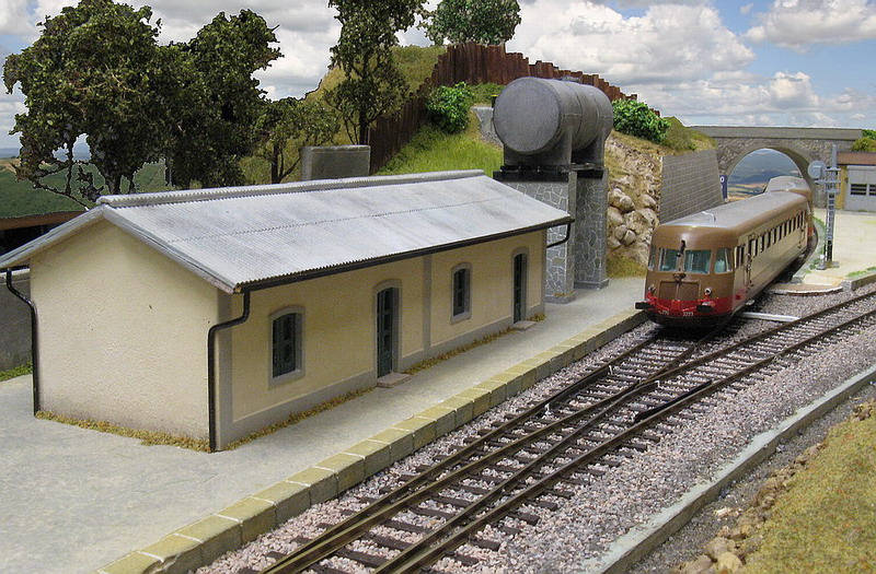

Questo é quello ACME trasformato in casa cantoniera semplice costruite, al vero, dalla SFM, presenti anche sulla Roma-Firenze, praticamente é stata invertita la posizione del tetto, chiusa qualche poorta e riaperta su altre pareti, purtroppo se ne vede solo una parte, ora si é un'po deteriorato in seguito allo smantellamento del mini impianto che vedete in foto, se lo ritrovo tra la confusione del materiale "sparso" per la soffitta, posterò immagini migliori.

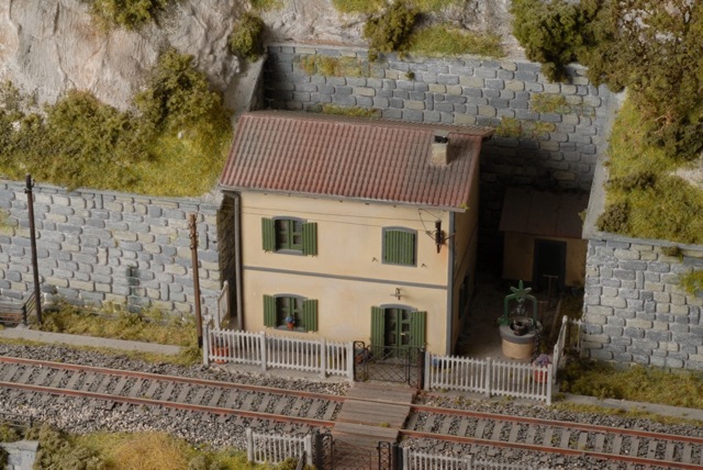

Questa è la mia interpretazione del casello ACME.....

Ciao Paolo, il pozzo ed il palo telegrafico, te li ha "prestati" il casello 15513 Rivarossi?
Vedo che hai anche te realizzato il camino, stranamente "dimenticato" da ACME, potrei saperne di più sui finissimi cancelli che hai montato in corrispondenza dell'attraversamento?

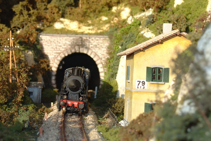

Questa, invece, è la mia interpretazione:
Il pozzo ha la parte metallica clonata da quello RR, il pozzo l'ho ricavato da un pezzetto di legno tornito a misura, catena e secchio sono di AMATI,
i pali li ho realizzati con tubo di ottone da 2,00 mm di diametro, gli isolatori non sono altro che chiodini per uso navale da 0,5 mm saldati dentro un pezzetto di tubo di ottone da 1,0 mm.
La staccionata è di produzione ACME, mentre i cancelletti provengono dal catalogo di UTECA.
Anche il mezzo casotto che si intravede a ridosso del muro è di produzione ACME.......
Sotto alle tegole ho riprodotto sia le travi che i travetti usando barre di legno per modellismo navale di due misure differenti......
