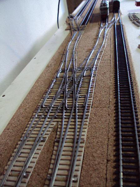

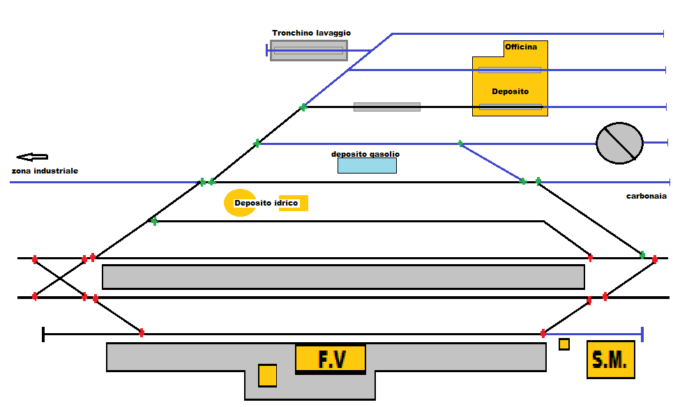

Ciao a tutti, sono Massimo e con questa pagina vorrei rendervi partecipi del mio primo plastico in costruzione.
E' una stazione immaginaria ambientata negli anni settanta/ottanta con scalo merci e deposito locomotori.
Questo è lo schema approssimativo:
schema Stazione Lapino.png [ 24.67 KiB | Osservato 17379 volte ]
Al lato Nord (lato sinistro) ci sarà un elicoidale che porterà i treni nella stazione nascosta sotto il piano.

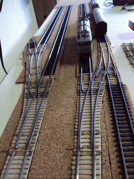

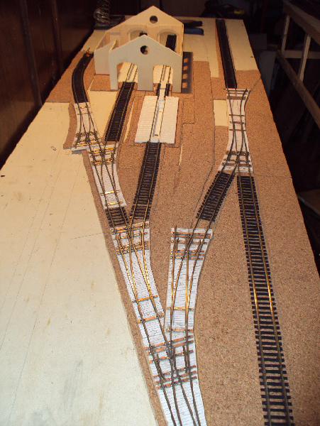

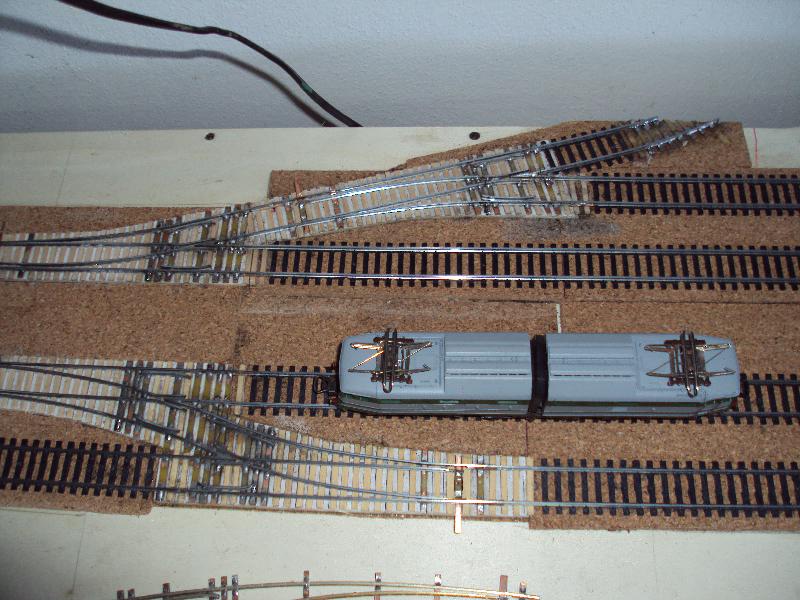

Gli scambi sono tutti autocostruiti, come le fosse di visita, il passaggio a livello, la pesa, la piattaforma girevole ecc...
Qualche foto sull'armamento:
Crossover.jpg [ 56.51 KiB | Osservato 20513 volte ]
Lato stazione Nord.jpg [ 58.47 KiB | Osservato 20513 volte ]
Prove Scambi.jpg [ 88.24 KiB | Osservato 20513 volte ]
Deposito in costruzione.jpg [ 51.24 KiB | Osservato 20513 volte ]

Veramente un bel lavoro! Che profilati hai usato per realizzare i deviatoi?
In alcuni ho notato, ma non sono sicuro se è l' effetto dell' obiettivo della macchina fotografica, angoli al cuore un po' "arditi"! Ovvio che l' uso di scambi corti serve ad aumentare la disponibilità di binario utile per i convogli, però, avendo tu la capacità di realizzarteli in proprio avresti dovuto farne di più ampi, così da valorizzarne meglio la realizzazione.
Che ne pensi?
Ciao, Fabrizio.

Complimenti per la realizzazione dei deviatoi!
che raggi di curvatura e che pendenza c'è nell'elicoidale?

Grazie per i complimenti ma ancora c'è tanto da migliorare.....
Premetto che le foto sono un pò bruttine ma sono di un pò di tempo fà, adesso i due dei quattro moduli della stazione sono guasi ultimati e queste erano le foto iniziali.
Gli scambi in effetti sono poco realistici e piu ampi sarebbero andati meglio però bisogna tener conto dello spazio a disposizione. La stazione è lunga tre metri e riesce ad accogliere treni di circa due metri. Il garege non è molto lungo e dovevo farci entare in linea: Stazione, da un lato l'elicoidale e dall'altro una curva dove continuerà il percorso.
Gli scambi sono stati costruiti con i profilati ricavati da binari flessibili cod. 100 come tutto l'armamento.
L'elicoidale ha raggio di circa 56cm, la pendenza è stata ricavata mediante prove sul posto ma la percentuale al momento non s'ò dirla..
Presto posterò nuove foto con l'avanzamento dei lavori.
Si accettano critiche e consigli..

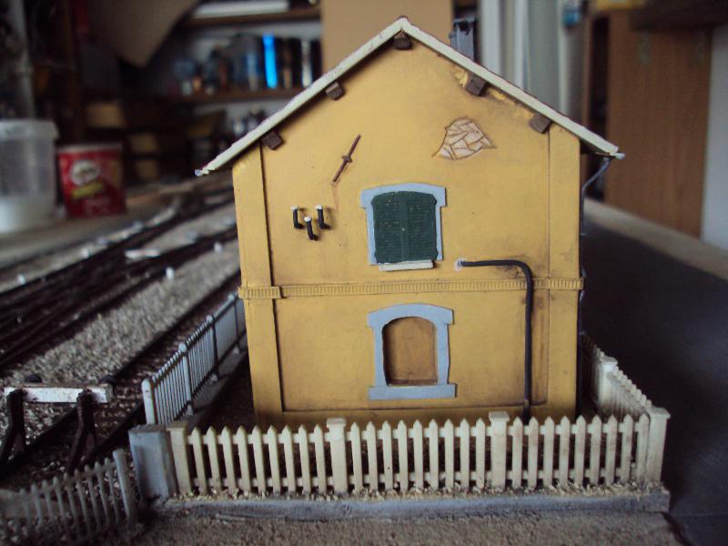

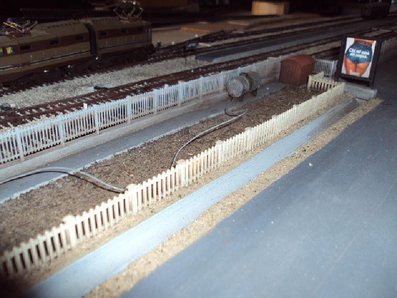

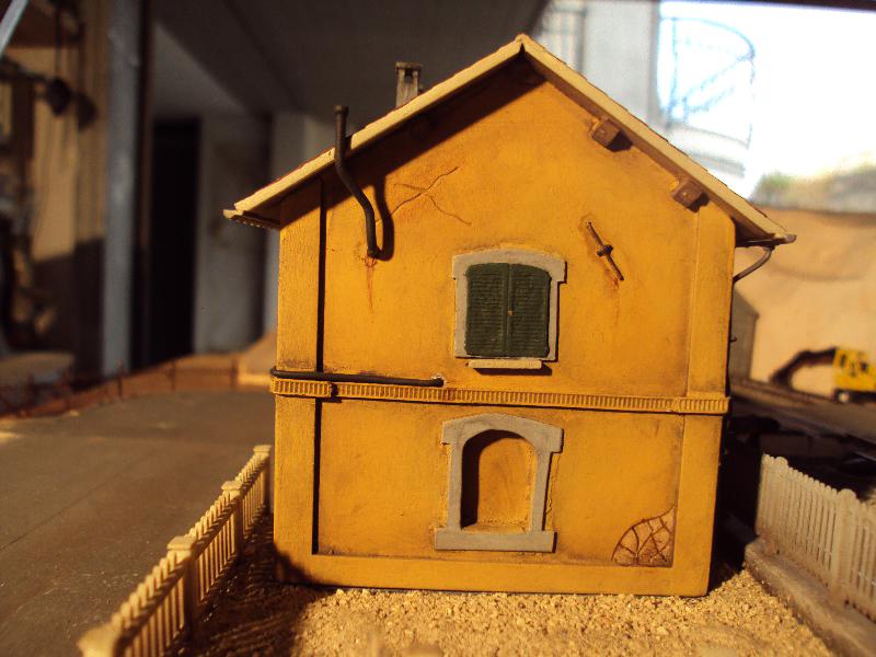

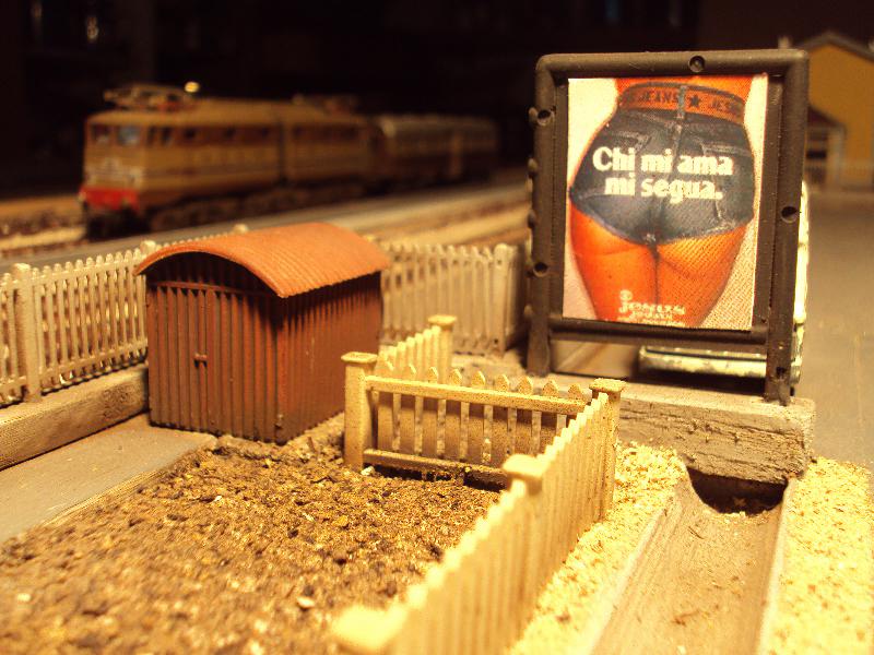

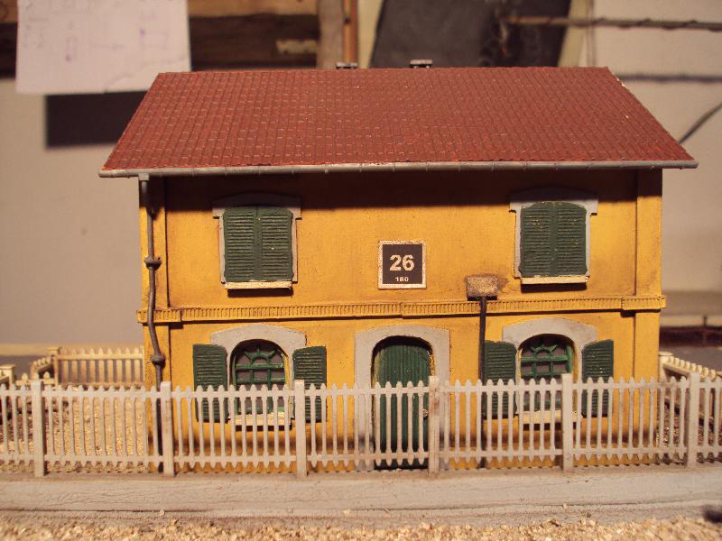

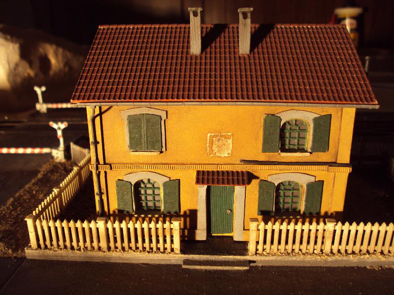

Ecco alcuni scatti del casello in fase di ultimazione:
Casellor.JPG [ 75.67 KiB | Osservato 19898 volte ]
Casellof.JPG [ 91.5 KiB | Osservato 19898 volte ]
Casellod.JPG [ 59.93 KiB | Osservato 19898 volte ]
Casellos.JPG [ 60.86 KiB | Osservato 19898 volte ]
Orto del casellante.jpg [ 74.11 KiB | Osservato 19898 volte ]
Capanno attrezzi_799x600.JPG [ 80.99 KiB | Osservato 19898 volte ]

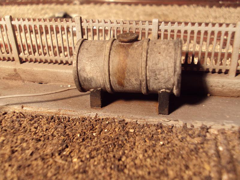

Cisterna acqua.JPG [ 87.72 KiB | Osservato 19898 volte ]
Come sempre i lavori sono in corso.......

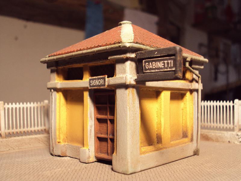

MessaggioInviato: martedì 12 giugno 2012, 17:46
Messaggi: 1026

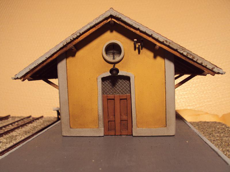

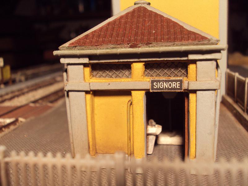

Anche i gabinetti di stazione, come il casello, sono autocostruiti in forex con l'aggiunta di qualche particolare.
Nel lato "signore" ho fatto la porta aperta e riprodotto anche l'interno in mattoni e gli accessori tipici.
Gabinetti .JPG [ 62.2 KiB | Osservato 19793 volte ]
Gabinetti.JPG [ 58.55 KiB | Osservato 19793 volte ]
Per il pavimento ho usato il master dei mattoncini descritto nel numero 49 di TTM.

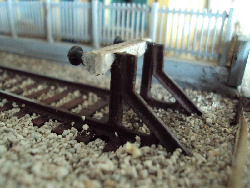

MessaggioInviato: martedì 12 giugno 2012, 17:49
Messaggi: 1026

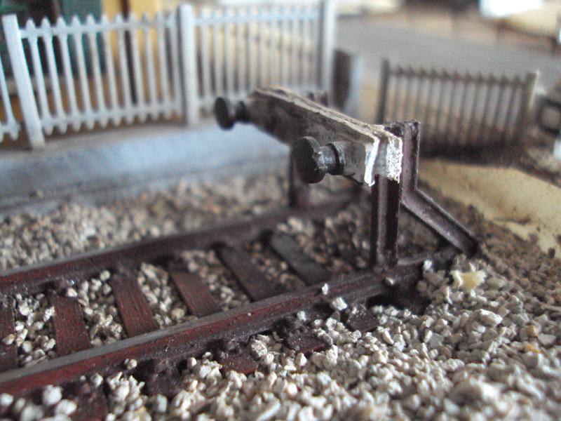

Anche i fermacarri per il primo binario sono autocostruiti con rotaie saldate.
Quello in foto è lato Nord, quello del tronchino e un suo gemello è al lato Sud, allo Scalo Merci.
Fermacarrif.JPG [ 70.05 KiB | Osservato 19789 volte ]
Fermacarrir.JPG [ 62.02 KiB | Osservato 19789 volte ]

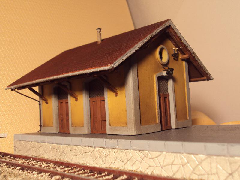

Il magazzino merci al quale mancano ancora molti particolari....
Scalo Mercit.JPG [ 56.84 KiB | Osservato 19774 volte ]
Scalo Mercif.JPG [ 52.4 KiB | Osservato 19774 volte ]
Il faro è un piccolo led che si accenderà la notte.

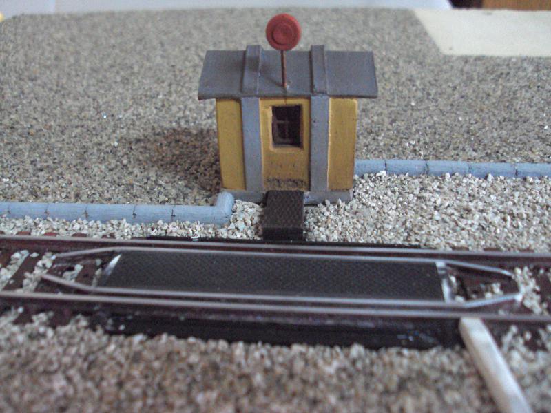

E la pesa...
Pesa.JPG [ 75.12 KiB | Osservato 19774 volte ]
In queste costruzioni la base è in forex, al quale vengono aggiunti particolari commerciali o autocostruti con materiali vari. Per i tetti a coppi ho usato lastrine commerciali.
Il piano della pesa è costruto con pezzi di rotaia e plastica grecata.

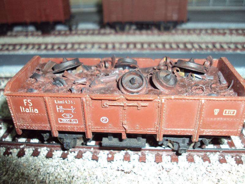

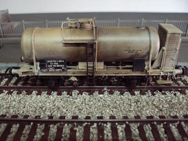

Ecco un paio di carri che gireranno sul plastico:
Carro M.JPG [ 81.49 KiB | Osservato 19769 volte ]
Carico rottami.JPG [ 92.79 KiB | Osservato 19769 volte ]

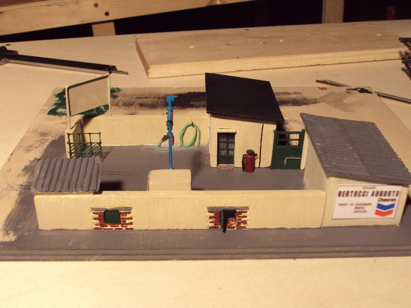

 Oggetto del messaggio: DEPOSITO CARBURANTI "BERTOCCI AUGUSTO"
MessaggioInviato: mercoledì 13 giugno 2012, 8:35
Messaggi: 1026

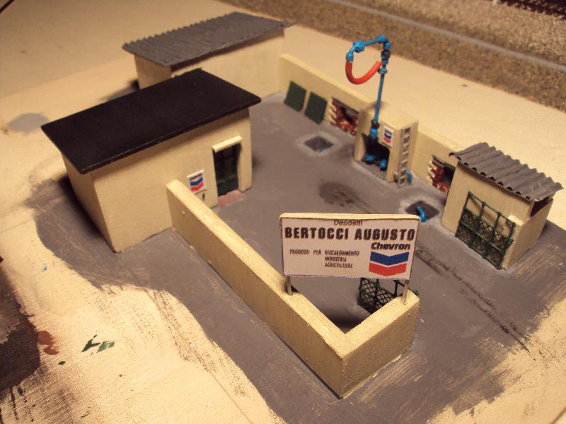

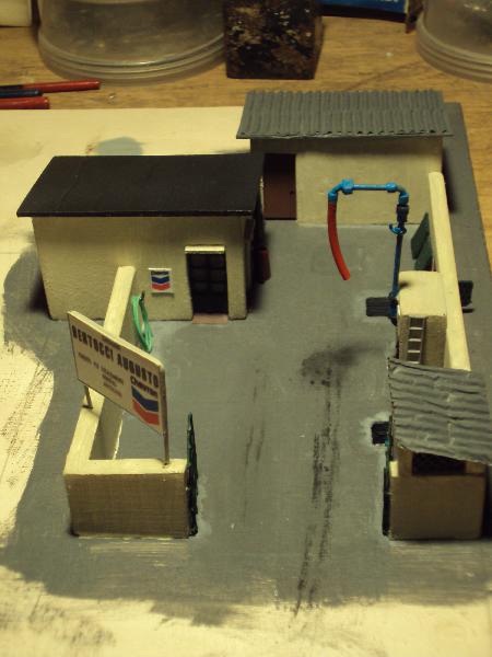

La stazione di Lapino, oltre la parte ferroviaria, rappresenta anche una zona industriale ed un paese.
Nella zona industriale, c'è un deposito di carburanti che utilizza, oltre gli autotreni, anche la ferrovia per il rifornimento dei propri serbatoi.
Il deposito che ho riprodotto è realmente esisto fino agli anni ottanta, era a Follonica (GR) in via Cavour ed apparteneva a mio nonno.
Si commercializzava: Olio combustibile fluido 3/5, kerosene, e successivamente Gasolio, tutti ad uso riscaldamento.
Naturalmente nella realtà non utilizzava la ferrovia, ma nel plastico di Lapino l'idea è utilizzare dei carri M per questo uso.
Dc no.JPG [ 63.71 KiB | Osservato 19684 volte ]
Dc.JPG [ 33.77 KiB | Osservato 19684 volte ]
Dc s.JPG [ 53.12 KiB | Osservato 19684 volte ]
Dc os.JPG [ 44.77 KiB | Osservato 19684 volte ]

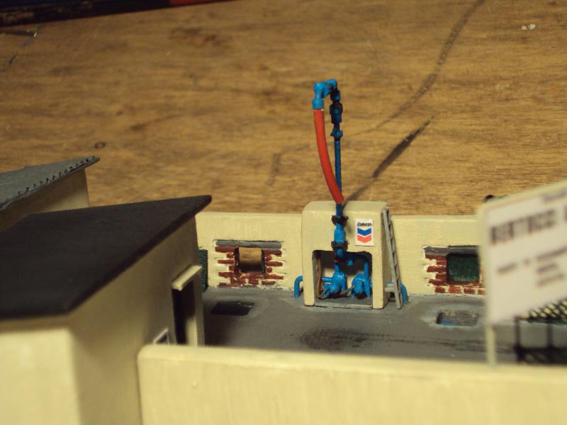

Il braccio di carico per le autocisterne con sotto le pompe
Dc Braccio e pompe carico.JPG [ 43.96 KiB | Osservato 19684 volte ]

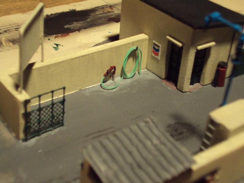

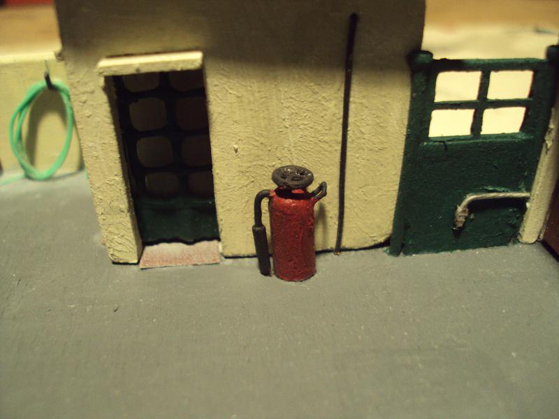

Quel grosso estintore che "usava"...
Dc Estinore.JPG [ 46.06 KiB | Osservato 19684 volte ]
Mancano ancora scritte e particolari ma ho dovuto realizzarlo subito per rendermi conto dell'ingombro per la posa del binario della zona industriale.

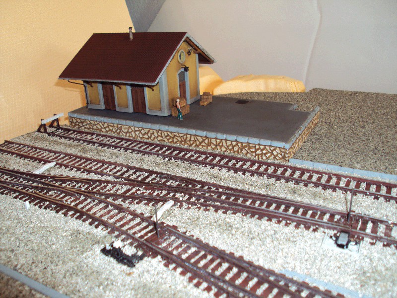

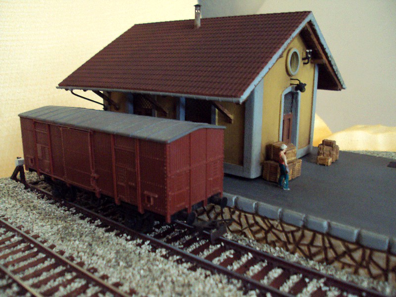

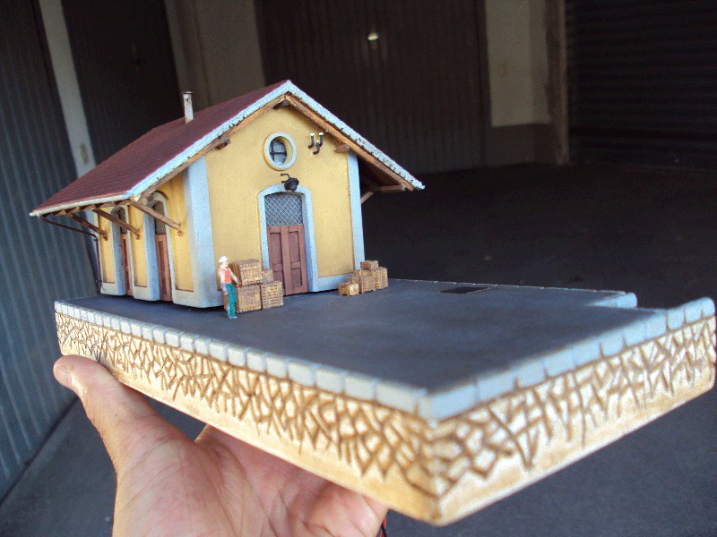

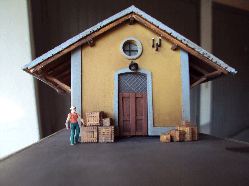

I lavori procedono sul marciapiede dello scalo merci; ho modificato l'estetica iniziale, ho creato le scale di accesso, un tombino e decorato con casse varie ed un operatore.
Magazzino Merci Mano.JPG [ 106.85 KiB | Osservato 19444 volte ]
Magazzimo Merci retro.JPG [ 112.84 KiB | Osservato 19444 volte ]
Magazzino Merci lato Piazzale veicoli.JPG [ 109.55 KiB | Osservato 19444 volte ]
Magazzino Merci Fronte.JPG [ 97.18 KiB | Osservato 19444 volte ]
Magazzino Merci.JPG [ 178.94 KiB | Osservato 19444 volte ]
Vagone al Magazzino Merci.JPG [ 127.69 KiB | Osservato 19444 volte ]
Manca solo la gru....
