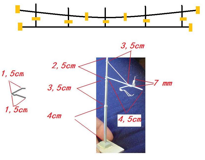

Perchè non provi ad autocostruirti sia i pali che la catenaria :wink:
palo catenaria.jpg [ 46.29 KiB | Osservato 5091 volte ]

ciao , gentilmente puoi fornire le misure dei diametri dei tubi , grazie :wink: :mrgreen:

Se non ricordo male 3mm-2mm-1,5mm
mensola circa 1 mm.Ma sono andato a memoria.
