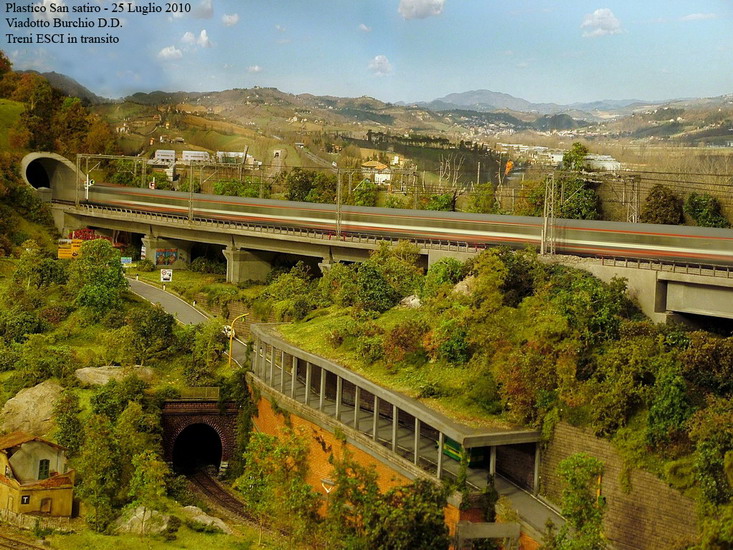

Gracampar_Modellismo_-_ALe_841_San_Satiro_(101)_ridimensionare.jpg [ 221.05 KiB | Osservato 10260 volte ]
Commento file: Panoramica del nuovo fondale realizzato per la DD. 5 scatti in seguenza della zona del Pratomagno (FI-AR)

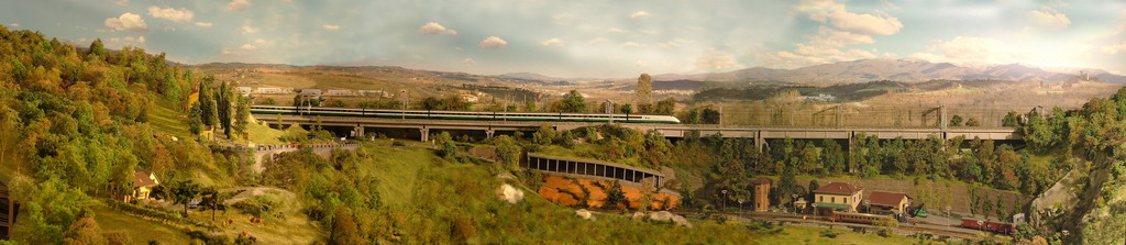

Gracampar_Modellismo_-_Panoramica_(101).jpg [ 101.33 KiB | Osservato 10266 volte ]
Commento file: Questo sfondo è più recente. Stampato un anno fa su carta speciale fotografica antistrappo semiopaca - Plotter con ink pigmentati da esterno. Lunghezza 700cm

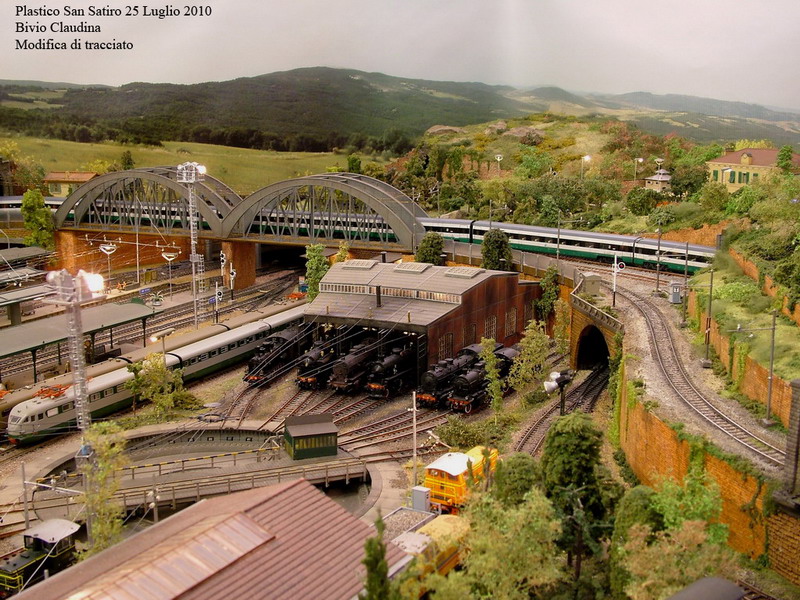

Plastico_San_Satiro_-_ESCI_in_DD_ridimensionare.jpg [ 218.59 KiB | Osservato 10266 volte ]
Commento file: Questo sfondo è stato creato 7 anni fa e stampato su banner con plotter ecosolvente - Lunghezza 700cm
Bivio_Claudina_01_ridimensionare.jpg [ 235.8 KiB | Osservato 10267 volte ]

Cacchio! Questo ragazzo (gracampar) è proprio bravo!
 Oggetto del messaggio: Re: Sfondo per il plastico: mi sono bloccato. HELP!!!
MessaggioInviato: martedì 17 agosto 2010, 19:35
Messaggi: 1512
Località: Venezia
Sì, onestamente, al momento, la sua è la migliore realizzazione del fondale che abbia mai visto: nitida, bella, intonata al tema del plastico, ben raccordata al paesaggio tridimensionale, ben illuminata.
Grazie a Gracampar per averne condiviso con noi la tecnica di realizzazione.
