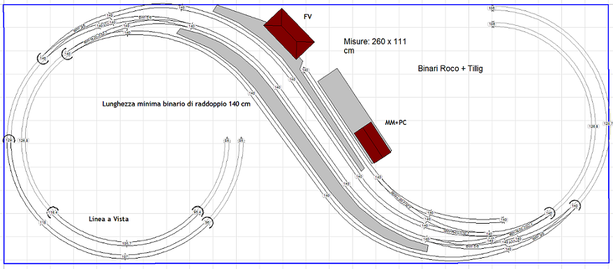

Beh, 2,60 x 1 m, no stazioni (sei proprio sicuro?)... Viene un bel lavoro :D !
Se poi si avesse qualche cm in più per l'elicoidale (5 o 6), si potrebbe riuscire a fare una cosa del genere: elica (Rin: 44 cm, se su linea a doppio binario, Rext: 50 cm), uscita dall'elica con stazione a 3 binari + MM in diagonale, sfruttando degli scambi in curva, entrata nella seconda elica (uguale alla prima) e stazione nascosta sotterranea. Preferibilmente ponendo il verso della salita degli elicoidali sul binario più esterno (con pendenza minore)... ecco il progetto fatto in 5 minuti: ovviamente si possono aggiungere PL, raccordi, ecc...

 Oggetto del messaggio: Re: nuovo plastico
MessaggioInviato: domenica 8 luglio 2012, 20:16
Messaggi: 1613
Località: sassari
bellino anche questo progetto non e' da sottovalutare avrei anche lo spazio per un piccolo magazino merci per fare e un po dimanovre !
sulla linea a vista ci uscerebbe un bel ponte in curva !
e poi sotto una bella stazione nascosta !
tutto in digitale !
grazie della dritta !

Io ho appunto usato tillig e roco (ci sono i codici, se si riescono a leggere...).
Ovviamente il progetto potrebbe essere ampliato con raccordi e quant'altro, a piacimento... Già così si possono operare manovre, precedenze, ecc.
