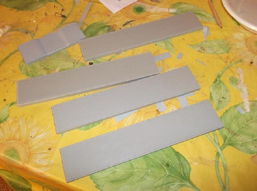

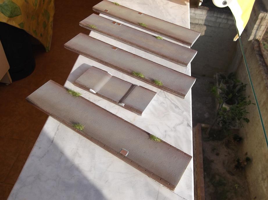

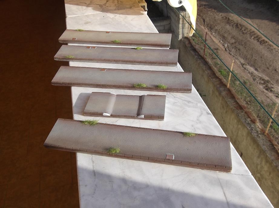

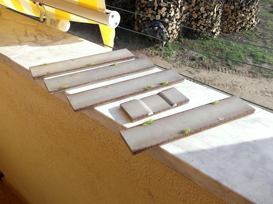

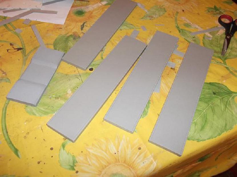

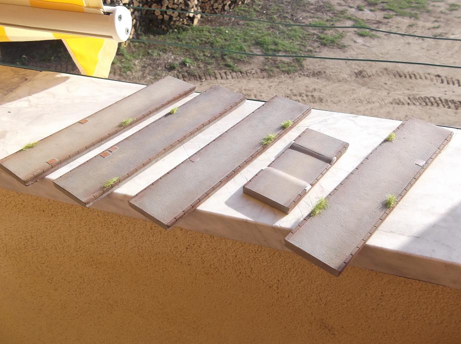

La prima cosa che ho fatto è sta quella di spruzzare dell'aggrappante spray su tutti i marciapiedi in resina.Poi con vernice acrilica ho iniziato a dipingere le banchine.Successivamente ho invecchiato il tutto con la polvere di gessetti professionali per ritrattisti.In ultimo ho inserito qualche tombino e qualche ciuffetto di erbetta :wink:
DSCF1316.JPG [ 136.03 KiB | Osservato 5340 volte ]
DSCF1317.JPG [ 134.05 KiB | Osservato 5340 volte ]
DSCF1318.JPG [ 144.98 KiB | Osservato 5340 volte ]
DSCF1319.JPG [ 174.14 KiB | Osservato 5340 volte ]
DSCF1320.JPG [ 152.91 KiB | Osservato 5340 volte ]
DSCF1321.JPG [ 153.62 KiB | Osservato 5340 volte ]

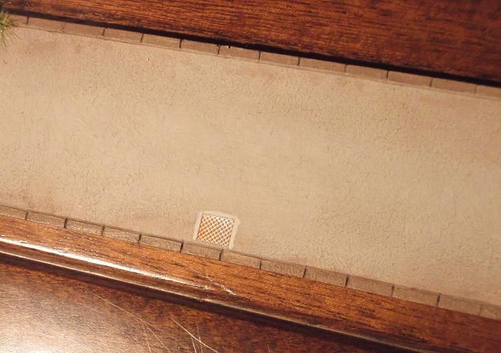

Complimenti Alex! Come hai fatto i tombini?
Vediamo se indovini :wink:

DSCF1328.JPG [ 86.23 KiB | Osservato 5149 volte ]

Reggia per i pacchi...... :mrgreen: :mrgreen: :mrgreen:
Ho vinto qualcosa Alessandro?
Stefano Ferrari
Si.......hai vinto un tombino VERO :lol:
Stefano Ferrari
Sbagliato mi dispiace.Eppure è una cosa semplice.Non l'ho inventata io.

Un buon calabrese userebbe il "tulle".... :lol: :lol:
Complimenti Alex, come al solito sei bravissimo.

il buon Axel non sarà stato in perfetta salute ultimamente visto che i tombini li ha realizzati con... blister di pillole... :lol:

ho capito Alex, è alluminio dei vassoi?
In effetti è vero.C'entra la salute purtroppo....Hai proprio indovinato.Blister di pillole tagliati a misura.Per farli tondi basta usare una fustellatrice :wink:
Ti sei avvicinato,ma come ho già scritto si tratta di blister per pillole in carta d'alluminio :wink:

...non ho capito una cosa: ma i marciapiedi li hai fatti te o li hai comprati?
Nel primo caso sarebbe utile sapere come li hai fatti (se clonati da master o partito da zero) nel secondo caso sarebbe utile sapere chi li fa, tutto questo nel caso qualcuno volesse cimentarsi nell'impresa!!!
I Marciapiedi li ha fatti per me e gliel'ho mandati io....sono commerciali e li fa la NINIVE (si puo' dire qui????) e devo dire che sono molto ben fatti.
