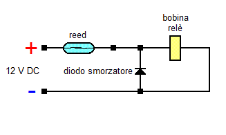

Allora: ho esperienza trentennale di contatti, relè e reed, ho lavorato in centrale telefonica, dove queste cose erano usate a milioni (non esagero). I reed non resistono carichi induttivi, se colleghi il magnete del motore Hornby - Peco, lo metti in condizione critica. Guarda qui: https://www.distrelec.it/contatti-reed-magnetici/cynergy3/tra211g-15-20;jsessionid=0FD33C3129239373A244FFCEA8C6A593.chdist143
Cliccando su Typ ti si apre la pagina delle caratteristiche, in questa c'è un pdf (datasheet) dove puoi trovare anche le dimensioni. I carichi induttivi hanno la caratteristica di far scintillare il contatto all'apertura, e questo porta alla sua distruzione, entro poco tempo. Nelle centrali telefoniche un reed che scintilla durava un giorno circa, certo non è paragonabile il lavoro che svolgeva rispetto a quello che farebbe su un plastico.
Come è stato già detto se ad un reed si collega un carico, anche se non induttivo, superiore a quello che può sopportare si corre il rischio di saldare i contatti. Dovendo collegare un carico induttivo che sia sopportabile dal reed è bene munirlo di un circuito smorzatore. Non collegherei mai più di un motore direttamente al reed. Anzi userei sempre un relè o scr con scarica capacitiva per non correre il rischio di tenere sotto corrente il motore.

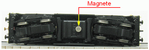

I reed che uso sono questi, non ci sono problemi con i magneti.

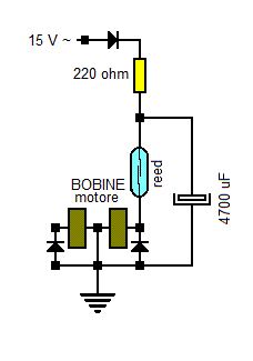

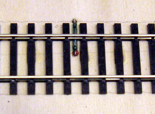

Un modo per combinare scarica capacitiva e circuito smorzatore è questo, usando un reed adatto e senza relè.
Da tenere presente che un reed montato longitudinalmente al binario (non come nell'immagine precedente) da due impulsi ad ogni passaggio del magnete. In questo caso userei reed da 3 Ampere. Naturalmente sono generosi come dimensioni.
Si potrebbe provare anche con un condensatore da 2200 uF, se riesce a far muovere lo scambio è da preferire.

@ marcello(PT)
I magneti rotondi come quello nella foto sopra li ho utilizzati una sola volta con reed Roco e in effetti "chiuduno" due volte al passaggio della locomotiva ( indifferentemente dalla velocita' )......tutti gli altri magneti Roco ( quelli rettangolari ) funzionano bene con una sola "chiusura"; ero arrivato alla conclusione che tali magneti sono troppo potenti...E' cosi' ..?? I miei comandano i rele' dei segnali ... Non ho mai avuto problemi in tutti questi anni.

In genere se il reed è posizionato trasversalmente al binario, come nella foto, chiude una sola volta; longitudinalmente due, non mi è mai capitato di vedere cose diverse.
Se usi un relè non avrai mai problemi, poiché la corrente assorbita dalla bobina è molto bassa.

Sicuramente non c'è bisogno di nessun "accessorio" per comandare un relè con un reed, anche se il diodo smorzatore lo metterei ugualmente, visto che ha un prezzo irrisorio e protegge da eventuali scintillamenti che possono verificarsi all'apertura del circuito.
Il circuito accessorio visto prima è la scarica capacitiva per il comando scambi che protegge dal far restare sotto corrente le bobine, da una maggiore forza ed elimina il classico ronzio della corrente alternata, si può usare anche con le controrotaie.
