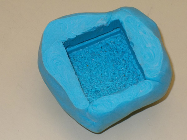

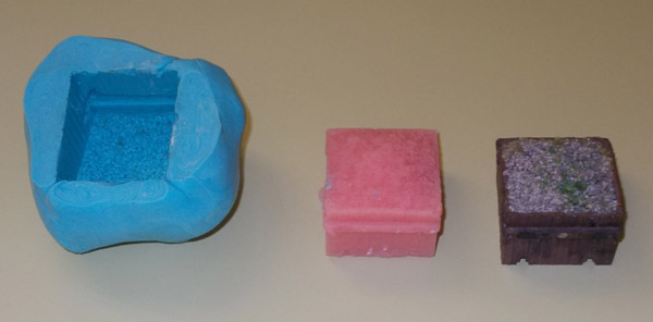

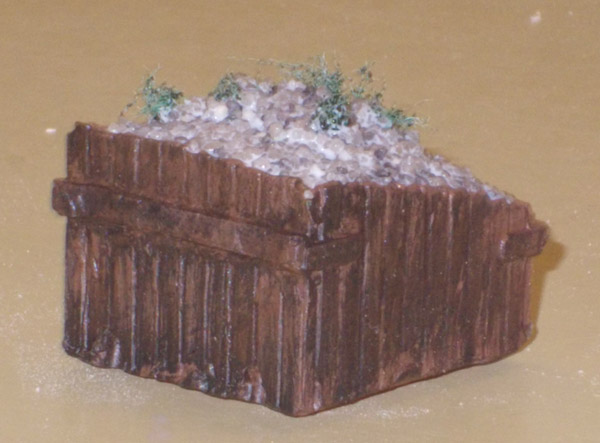

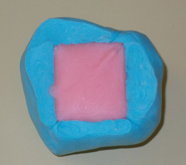

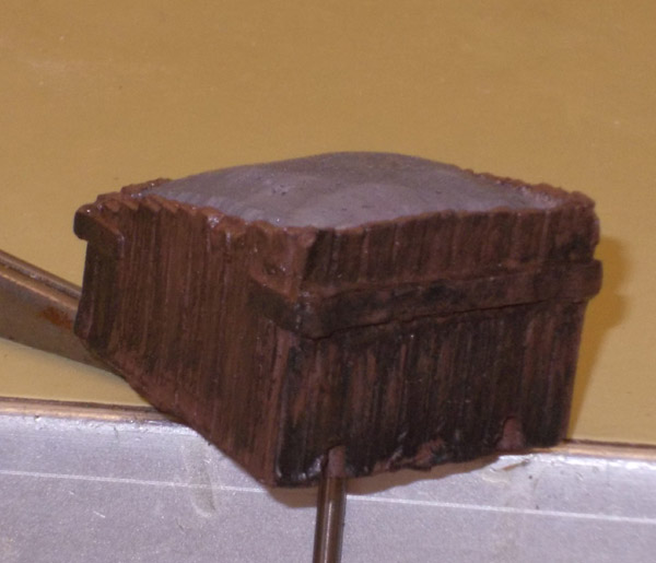

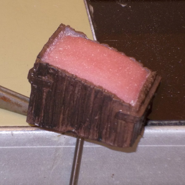

Ecco come fare i paraurti in poco tempo. Ho costruito il prototipo con listelli di legno. Poi l'ho affogato nel silicone (io uso quello dentale). Dopo 2 minuti,a indurimento avvenuto, ho estratto il paraurti di legno. Nello stampo ho colato resina usata per le dentiere (metacrilato di metile) molto fluida. Vibrate bene altrimenti escono le bolle. La polimerizzazione avviene dopo 5 minuti. Estrarre con cautela, rifinire le eventuali sbavature e verniciare. Sulla superficie superiore del paraurti ho poi incollato dei sassolini. In questo modo potete fare paraurti a go go. Ciao

Costi proibitivi no. Per intenderci il silicone che ho usato ,pasta pasta, viene venduto in due contenitori di modeste dimensioni chiamato" prima impronta". Per l'utilizzo fermodellistico va bene anche quello a basso costo circa 15-20 € non di marca. Questo materiale offre molte possibilità,basta aguzzare l'ingegno. Ti dirò di più, in certi casi, sono riuscito a riprodurre accessori anche con sottosquadri.
