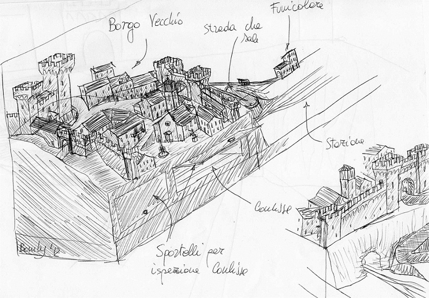

Schizzo della mia idea fatto in 5 minuti:
schizzo004 r.jpg [ 240.27 KiB | Osservato 9301 volte ]

Ringrazio Bomby per il prezioso contributo.
Debbo dire che l'idea del borgo vecchio è particolarmente intrigante, anche se mi obbligherebbe a modificare non di poco alcune "condizioni al contorno" che avevo definito e che, nel messaggio introduttivo, non ho esplicitato.

L'idea di Bomby piace molto anche a me.

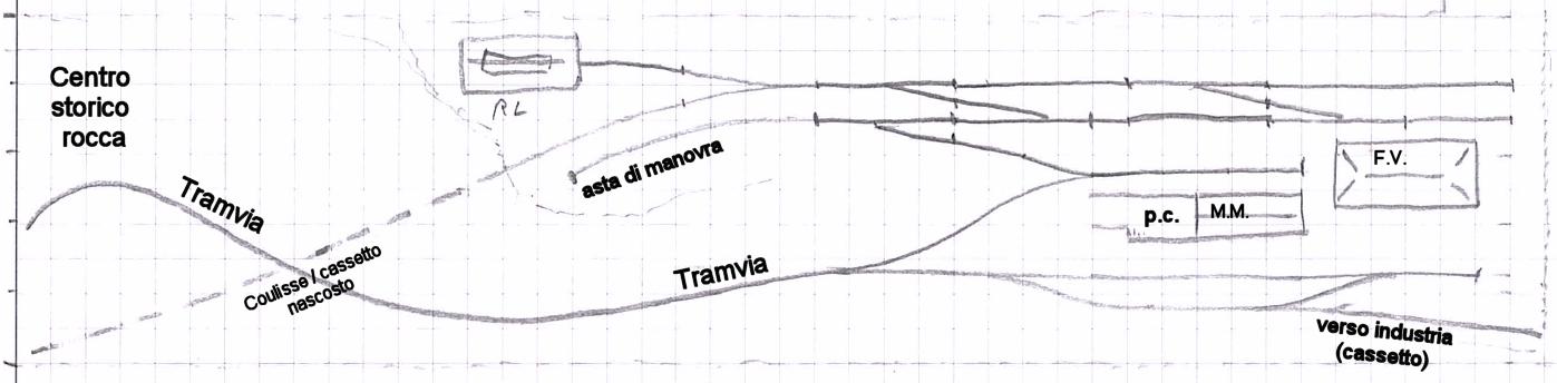

Nel disegno puoi vedere come l'avevo immaginato io qualche mese fa in una bozza di progetto.
La coulisse rimane sotto la collina del paese e la struttura è aperta lato operatore (ovvero lato tramvia).
Abbiate fantasia, io non disegno bene come Bomby...

per essere precisi e a scanso di equivoci
Cinese ha scritto:
...Nel disegno puoi vedere come l'avevo immaginato io qualche mese fa in una bozza di progetto.....
......di un plastico minimo da mettere sul ripiano di 2 cassettiere

Grazie per i complimenti... Disegnare, disegno bene, ma se dovessi colorare qualcosa :shock: :x (la mia povera :( insegnante di arte delle medie mi vietava di rovinare così i miei disegni :mrgreen: )!
Logicamente il mio era solo uno schizzo improvvisato... a seconda di quanto è alto il "promontorio", sotto si avrà più spazio per operare... Certo vedendo il PB, fare la salita per il paese vecchio diventa un po' arduo, ma si può sempre ipotizzare che non sia rappresentata...
Anche secondo me sarebbe meglio che la piattaforma girevole possa collegare tutti i binari della coulisse (o meglio, il maggior numero!), avendone lo spazio, la flessibilità non è mai troppa :D !
Piuttosto, perchè non ci fai vedere il piano binari della stazione? Sarà di sicuro interessante, sono pronto a scommetterci :D :D :D !

Intanto, solo per mostrare una idea iniziale che è giocoforza abbandonare visto l'utilizzo della coulisse, ecco l'ipotesi cui avevo accennato di "plastico nel plastico", ossia il timesaver sopra alla coulisse... della serie: le manovre non sono mai abbastanza!

Mi piace particolarmente la composizione scenica proposta da Bomby; confermo i dubbi sul fatto che sia sufficiente l'accesso solo frontale alla coulisse.
