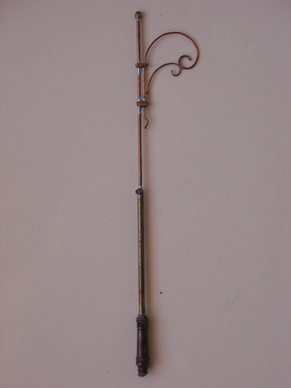

Dopo anni di "immobilità" fermodellistica sto riprendendo (sempre senza fretta, eh) dei vecchi lavori, fra questi oggi ho iniziato ad assemblare gli elementi che formano lampioni in stile Liberty, a suo tempo tramite una dima autocostruita, piegai i bracci curvi, preparai spezzoni di più diametri di tubi, e con elementi per fermodellismo navale realizzai il basamento (cannoni per navi) ed altri particolari.
I lampioni saranno completati da perle trasparenti in vetro (quelle per la pesca) nelle quali sarà inizialmente alloggiata una lampadina, man mano che dovrò sostituirle metterò i led.
Il primo lampione assemblato é stato fotografato al termine della saldatura, deve ancora essere ripulito e verniciato, ma per questo ci sono ancora altri anni... :lol: :lol:

Quasi un'opera d'arte, la base del lampione sembra un cannoncino navale, o sbaglio ?!

Kit la definizione che ha usato un maestro come te per definire il mio lavoro, a dir poco mi lusinga :oops: , ma tra opera ed il mio lavoro la forbice é molto ampia.
Comunque, come giustamente chiedevi, i basamenti sono realizzati con i cannoni in forma "monca" per modellismo navale, quelli completi, che sono un'po più lunghi e grandi di quelli usati per i lampioni, li ho destinati ai lampioni a bracci multipli (3 e 4) e per le costruende pensiline metalliche, questi cannoni li ho anche elaborati tornendoli in due punti per renderli un'po più "leggeri" visivamente e di forma più credibile, in più hanno stampato uno stemma che é molto simile ai disegni dello stile Liberty.

Mi sa che te li copio...... :twisted: :D
Attendo le altre foto, ciao.
