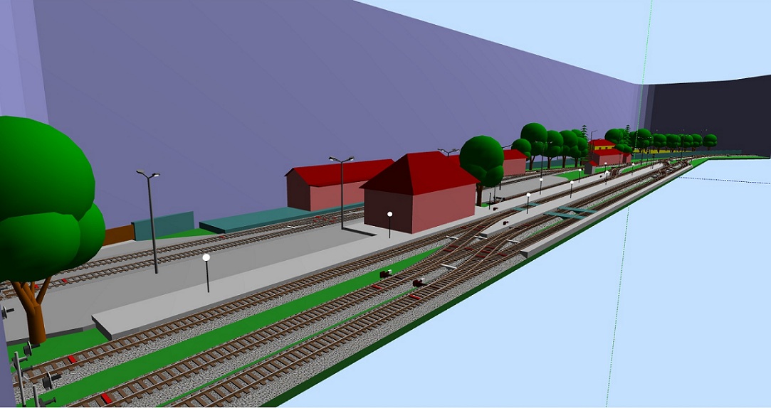

Ecco il progetto di un ipotetico plastico (chissà mai se lo farò...): sarà ambientato a Vignola, termine delle linee provenienti da Modena (SEFTA) e da Casalecchio (Bologna - FCV, ora FER), ambientato in epoca attuale (più o meno), ma con varie licenze poetiche: nella realtà la linea per Modena fu chiusa al traffico nel 1972 (per i passeggeri il servizio era sospeso già a partire dalla metà del 1969), ebbene, io ipotizzo che tale linea sia rimasta aperta, addirittura rimodernata, mentre la linea per Casalecchio sia stata riaperta (come nella realtà) solo recentemente.
Per avere maggiori info a riguardo delle ferrovie modenesi cercare su youtube con le parole chiave SEFTA Vignola, SEFTA Sassuolo, SEFTA 1954, e potrete vedere praticamente tutte le linee provinciali...

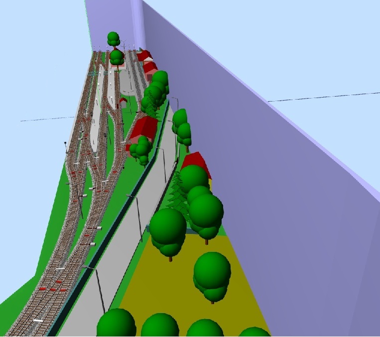

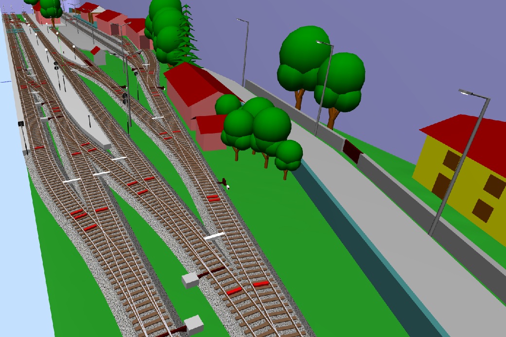

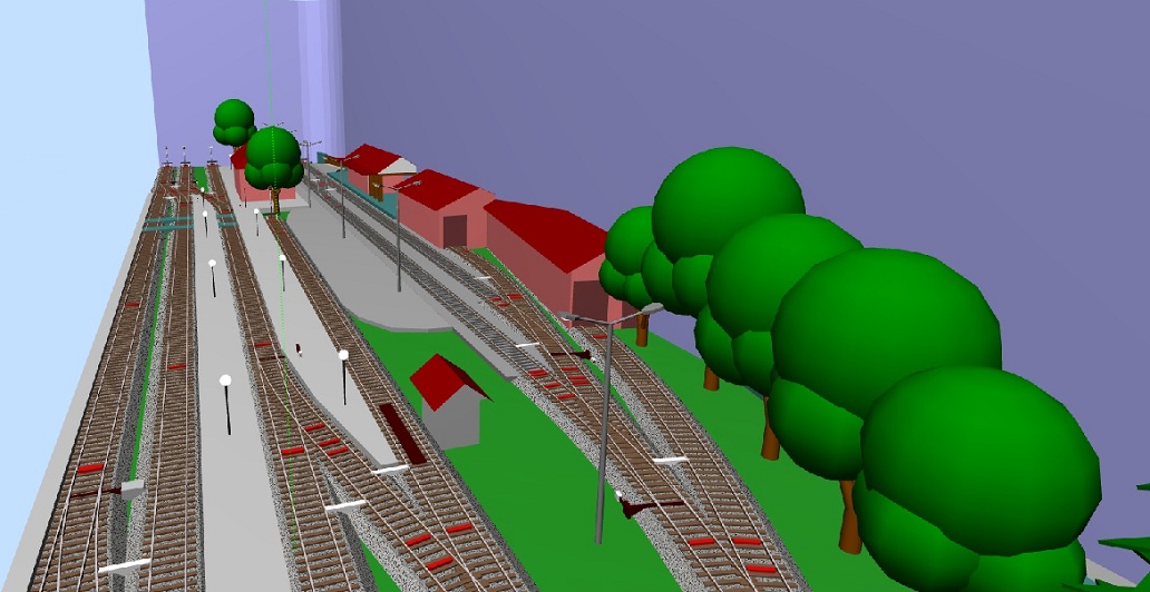

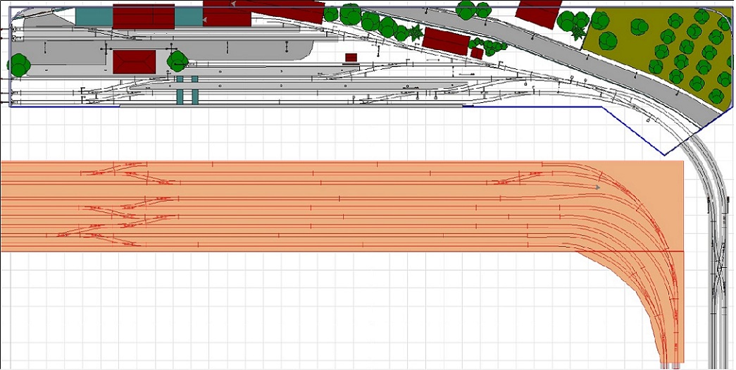

Allego qualche immagine in merito alla planimetria e ad un rendering (effettuati con il software SCARM):
L'armamento è PECO cod. 75, le misure 4 m di lunghezza x 60cm di larghezza.
All'angolo, i due binari (dopo la forbice) proseguono su un ponte mobile che li porta alla stazione nascosta. La capacità dei binari è adatta a contenere loco + 3/4 carrozze unificate.
EDIT: Critiche e suggerimenti sono graditissimi! Soprattutto se riguardano sezionamenti (non mi dispiacerebbe il digitale, ma intanto provvedo a studiarli..., magari in un'ottica di utilizzo di moduli di retroazione e/o di automatismi) e segnalamento!

Il piano binari è copiato pari pari dall'originale 8) (ad averci 1, 1,5 m in più ci stava in perfetta scala 1:87: gli scali SEFTA derivano dalla trasformazione a SO della rete a SR, pertanto raramente la lunghezza supera i 300m (qui siamo sui 450 circa))!
I piani binari SEFTA sono spesso interessanti, andando dal raddoppio di binario di 60m (circa una campata di linea aerea!) di Confine (sul raccordo rimasto in vita fino al 1992 - vedi le foto su Photorail), all'incrocio a 90° con la Bologna-Verona a S.Felice Sul Panaro, alla stazione di diramazione di Cavezzo (in cui i treni incrociavano, mentre nel frattempo venivano divisi e ricomposti con le carrozze dirette per le varie direzioni... in 5 minuti d'orario!), e tante altre!
Lo scalo merci è quello che si nota sullo sfondo del FV... che in realtà è quello vecchio della FMV del 1888... quello nuovo del 1938 in stile razionalista, a parte che non sia una meraviglia, non ci starebbe neanche, a meno di non fare una penisola rimovibile...
La posizione di tutti i fabbricati esistenti è (più o meno) conforme all'originale, da quanto desunto dalle immagini e dalle planimetrie in mio possesso (svariati libri editi sull'argomento (il cerioli, della bona, fanti "Ferrovie Provinciali Modenesi", che conosco praticamente a memoria, e l'altro edito più recentemente, di cui non ricordo il titolo, nè gli autori))...

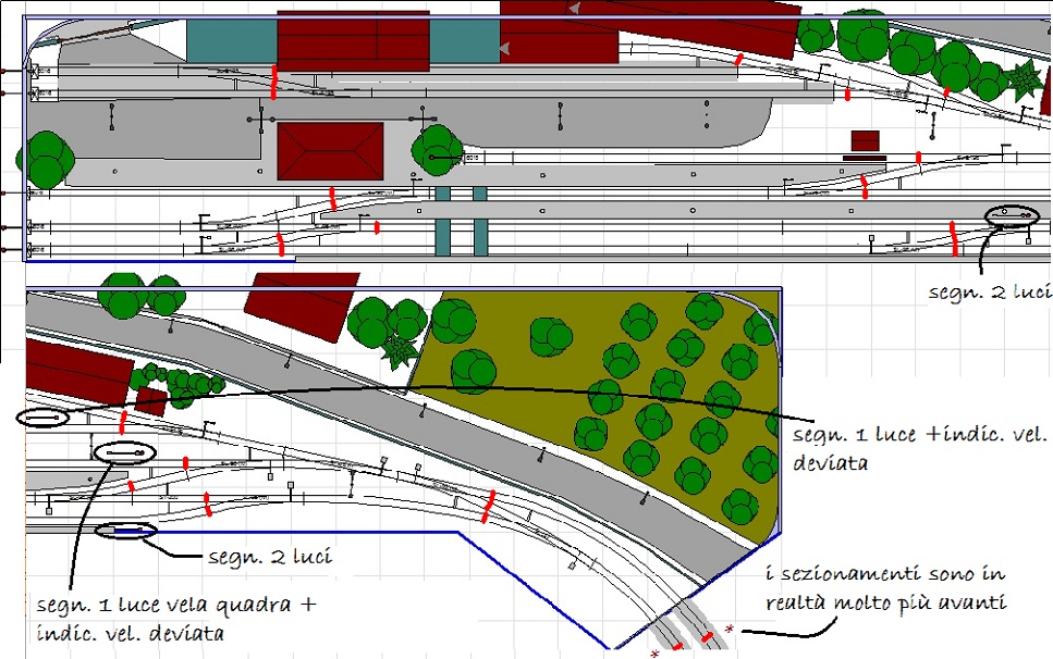

Ho fatto uno schizzo di come pensavo di porre i sezionamenti (segni in rosso), almeno per un esercizio analogico basilare, o per sezioni con cui comporre itinerari ed istradamenti...
Ho inoltre evidenziato i segnali che prevederei mettere. Si tenga conto che in direzione MO (1° binario che esce in alto) a circa 3 km di distanza c'è una fermata con raccordo industriale (Confine, raccordo "SIPE" - Società Italiana Prodotti Esplodenti :shock: ). Sono sempre benvenuti consigli e suggerimenti...

Per quanto concerne i sezionamenti, sposterei quello previsto sul secondo binarioa comprendere il deviatoio della comunicazione con in binario in primo piano (binario 3 di stazione). In questo modo una manovra fra qi binari 2 e 3 non interessa elettricamente la parte terminale del binario 2, che può essere utilizzata per una analoga manovra con il binario 1 adiacente al FV.
Per i segnali, ti suggerisco di differenziare le tipologie, ricordando che alcune linee ex concesse padane, oggi tutte nel gruppo FER hanno adottato segnali fra loro diversi, a fuochi di colore e di posizione, e comunque non FS.
