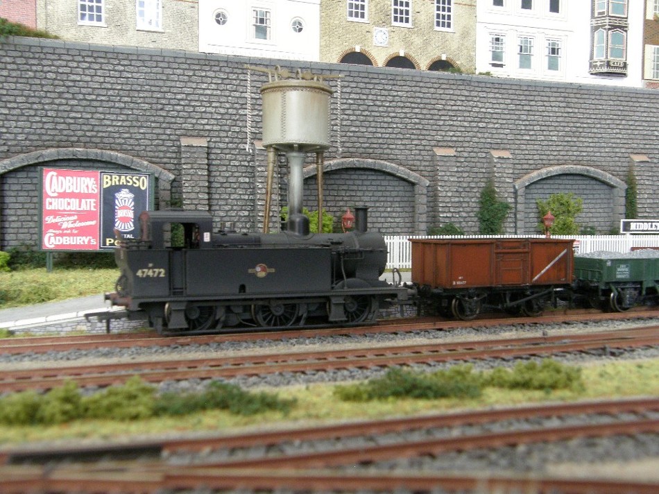

Ciao a tutti.
Vorrei mostrarvi qualche foto del plastico in stile inglese che sto realizzando.
Ecco la prima:
F ASN1a.jpg [ 220.51 KiB | Osservato 9007 volte ]

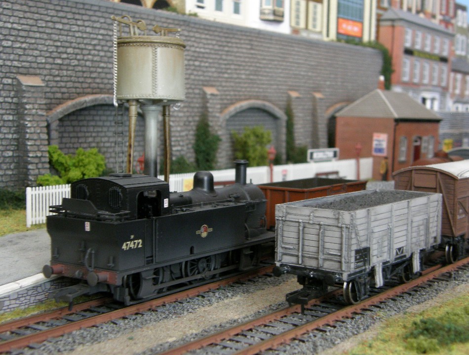

Incomincio col dire che si tratta poco più di un plastirama delle dimensioni di 170x100 cm. La parte visibile è costituita da una stazione di testa inserita nell'abitato alla periferia di una piccola cittadina ricca d'industrie. Quella nascosta da una stazione fantasma che attualmente mi consente il ricovero di 3 o 4 convogli a seconda della tipologia.
Oltre alla stazione che al momento non è provvista sul primo binario di terza rotaia, c'è un magazzino merci con due binari euna rimessa locomotive.
I binari sono Peco. La scala è 00 che corrisponde ad 1/76, quindi i treni risultano leggermente più grossi di quelli in 1/87.
Ecco un altra foto:
F ASN3.jpg [ 215.67 KiB | Osservato 8893 volte ]

Questo è un angolo ancora ampiamente da completare. Gli edifici, come quello visibile, sono quasi tutti in resina provenienti dal catalogo Bachmann scenecraft.

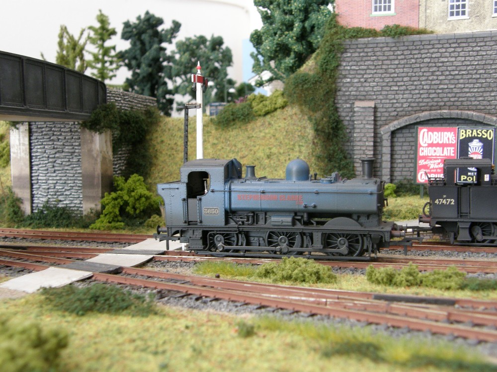

Ecco un'altra immagine. La locomotiva è Bachmann mentre i carri sono sia Bachmann che Dapol.
FD3.jpg [ 180.67 KiB | Osservato 8890 volte ]

Paolo Bartolozzi ha scritto:
Bellissimo lavoro!!!!
Complimenti anche per la cura con cui hai reso molto più veri i rotabili!!!
Bravo veramente!!!
Passiamo alle domande:
non esiste per i rotabili in scala 00 un tipo di gancio meno invasivo e che consenta un maggior avvicinamento dei mezzi??
Inoltre quel serbatoio dell'acqua con le due catene che pendono da quelle che presumo essere le aste di due pompe cosa alimenterebbe al vero?
paolo.
Grazie Paolo.
Si, quei ganci sono a norma NEM e quindi volendo posso inserirgli quelli che voglio , anche i Roco ad esempio. Se tengo questi è solo per ragioni affettive in quanto sono i classici ganci inglesi che sono sempre stato abituato a vedere ed usare. Comunque con le carrozze uso quelli Roco.
Il serbatoio serve a rifornire d'acqua le locomotive a vapore. Dovrei decidermi ad invecchiare le catenelle.

Luciano Lepri ha scritto:
Si respira ancora aria di Olimpiadi...complimenti! Anche quel bel muraglione con nicchie e rinforzi è di commercio?
Luciano
Grazie.
Si il muraglione, se non ricordo male, è della Noch.
