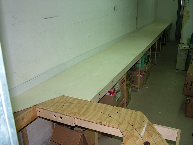

Salve a tutti, mi chiamo Maurizio e sono di Roma, ci tengo a precisare che questo curioso nome di questa immaginaria località è chiaramente un omaggio ai miei due amatissimi gatti, Ciccio e Sissy, che purtroppo non ci sono più. Cominciamo col dire che io sono sempre stato il classico scatolaro (per mancanza di spazio,tempo ecc) quindi lavori di modellismo zero. Da un po di tempo ho a mia disposizione una parete di circa 230 cm. Scartata quasi subito l'idea di farci una vetrina, ho pensato di realizzare un diorama di cm. 195x65. Poi pensandoci bene mi sono detto, se sfrutto anche in altezza tutta la parete potrei realizzarne 4 di questi moduli, sviluppando (occasionalmente) una volta uniti tra loro quasi 8 metri di linea, formando un plastirama, il tutto custodito in un mobile-vetrina idoneo. Già, ma appunto, prima però ci vuole il mobile idoneo sia dal punto di vista tecnico che di arredamento, deve quindi essere: rigorosamente in legno, con le ruote per essere facilmente spostabile e forse la cosa più difficile, non avere assi verticali al centro che ovviamente disturberebbero la visione all'interno e visibile da tutti i lati. I tre falegnami a cui mi sono rivolto mi hanno bonariamente deriso in pratica mi hanno fatto osservare che il non volere assi centrali di rinforzo in un struttura con le ruote rendeva il tutto molto fragile di conseguenza non mi hanno fatto neanche un preventivo di spesa per loro il progetto di questo mobile era completamente sbagliato. I giorni successivi li ho passati a progettare, disegnare (starei tutta la vita a disegnare) vista frontale, laterale, la portata delle ruote, le chiavarde gli angolari di acciaio.....Poi un bel giorno ho comprato il materiale, il legno! nelle foto seguenti alcune fasi del lavoro
Commento file: Questa è la base, fate attenzione tra la cyclette e la sdraia in fondo...
SAM_0141 piccola 2.jpg [ 106.56 KiB | Osservato 46437 volte ]
Commento file: Montate le ruote, portata 50 Kg l'una
SAM_0143 piccola 4.jpg [ 98.37 KiB | Osservato 46437 volte ]
Commento file: In questa fase ho verniciato con impregnante color ciliegio la base
SAM_0149 pic 10.jpg [ 109.94 KiB | Osservato 46437 volte ]
Commento file: verniciato all'interno con vernice bianca opaca
SAM_0163 pic 18.jpg [ 115.82 KiB | Osservato 46437 volte ]

Salve a tutti Riprendendo il discorso sui pannelli, accennavo ad un problema, ossia la necessità di contenere il più possibile il loro spessore, perche una volta riposti sugli scaffali del mobile non avrebbero dovuto occupare troppo spazio in verticale tra un ripiano e l'altro. Questa esigenza però non collima con i 195 Cm. di lunghezza del pannello. Come fare a rendere un pannello molto lungo ma sottile. resistente alla prova di torsione ? Servono gli "angolari!, Dei triangoli di legno inseriti ai 4 angoli. Messi la situazione migliora ma non sono risolutivi. Servono 4 listelli in posizione di taglio della misura circa della larghezza del pannello, ancora meglio, ma non risolutivo. Un falegname mi ha detto che a questo punto dovevo per forza mettere un altro foglio di multistrato da 1 Cm. di spessore anche nella parte sottostante, gli ho risposto: Si certo dopo ci piazzo una maniglia al centro e due cerniere ai lati e mi sono fatto una porta! La soluzione è arrivata dal mio negoziante di treni di fiducia. Mettere 1 o 2 listelli di taglio della misura circa della lunghezza del pannello, questi però si devono incastrare con quei 4 più corti. Bene, ma vai a fare un lavoro del genere a casa da solo con un tavolino traballante e un seghetto alternativo da 30 euro. Si potrebbe pensare che in questo modo si appesantisce il tutto, in realtà i due listelli lunghi equivalgono a come se ne avessi messo 2 laterali di larghezza di 10 Cm. Come al solito ho fatto tutto da solo con i miei potenti mezzi di cui sopra e i due pannelli adesso nonostante la lunghezza e l'esiguo spessore sembrano due lastre di marmo. Qualche foto che forse fanno capire meglio di tutte queste parole.

Salve a tutti Mi è stato fatto notare, che non è chiaro il modo in cui ho fissato i listelli di rinforzo sotto i pannelli. Ho fatto quindi uno schizzo, molto approssimativo, solo per far capire. Tutti i listelli sia lunghi che corti, NON li ho tagliati o sezionati, devono rimanere interi. I listelli A si dovranno sovrapporre ai listelli B incastrandosi fra loro, risulta evidente che se si commette un errore anche di un solo mm. nel creare gli spazi per gli incastri si butta tutto. Con le macchine che ha un falegname e la sua esperienza questo è un semplice lavoro di routine, farlo a casa da solo, come ho fatto io, con un tavolino traballante come piano di appoggio e un seghetto alternativo da trenta euro, diventa "leggermente" più impegnativo. Il vantaggio di questo sistema di incastri consiste nel fatto che si può realizzare un pannello decisamente lungo con un ridotto spessore. Lo svantaggio invece è che i listelli sottostanti occupando più spazio lasciano meno libertà di scelta per fissare gli eventuali motori per gli scambi.
