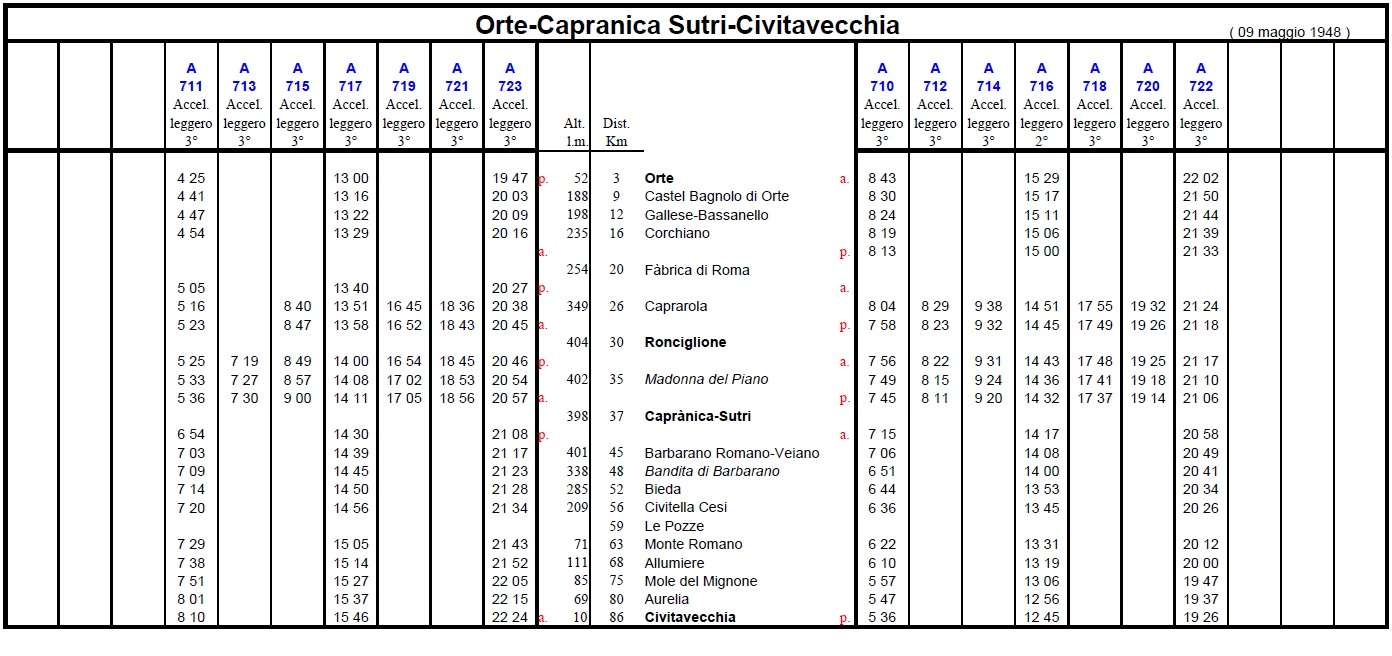

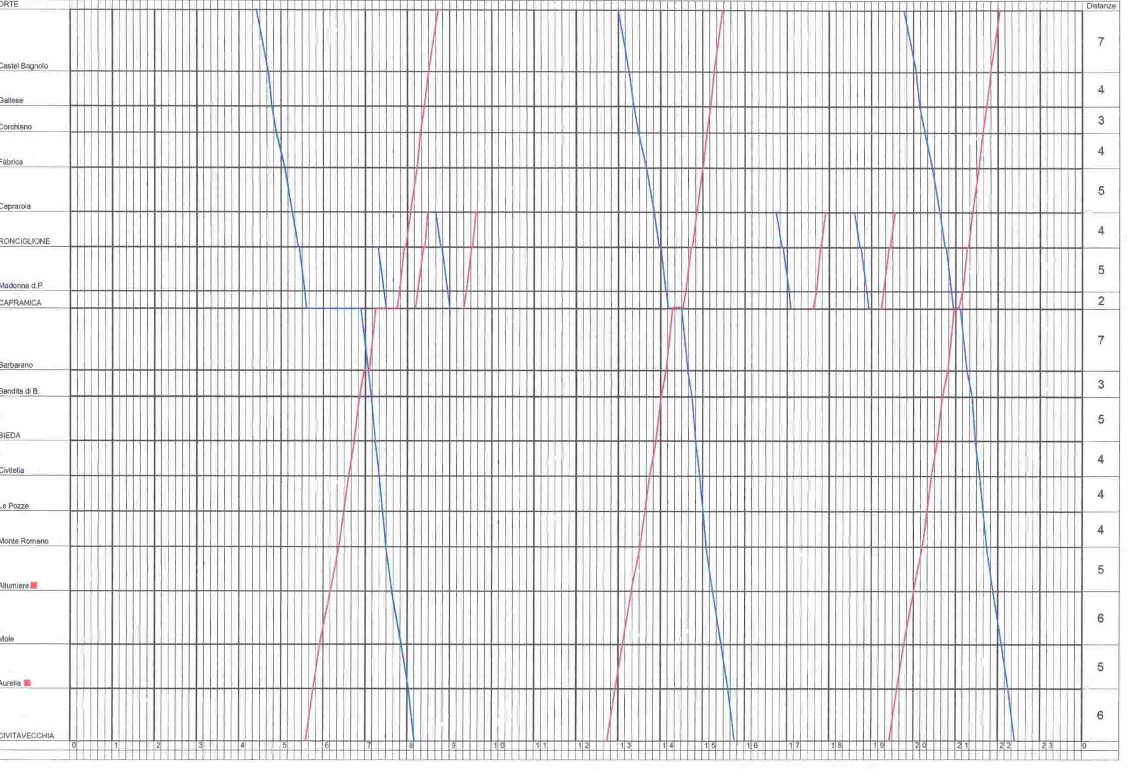

Nel frattempo sto lavorando all'orario grafico con solo i treni viaggiatori, ne inserisco una copia (purtroppo per farla "entrare" nei 250 Kbyte la qualità è pessima).
Nel mio plastico ho riprodotto le stazioni di Aurelia ed Allumiere ( nel grafico vicino ai nomi delle due stazioni ho fatto un quadratino rosso), è troppo chiederti gli orari dei due merci per tali stazioni ?

Certo è che l'esercizio del 1948 con le due stazioni non è che fosse il massimo dell'interesse per il modellista: pochi treni passeggeri ed un paio di merci, e neanche un incrocio!
Purtroppo la Orte Civitavecchia era già bella che "inutile" a quel tempo, visto che le distanze virtuali fra le due località estreme euguagliavano quelle via Roma. Qui, però l'esercizio era in trazione elettrica, ed il costo della tonn km trasportata circa 1/10 di quello del servizio a vapore via Capranica.

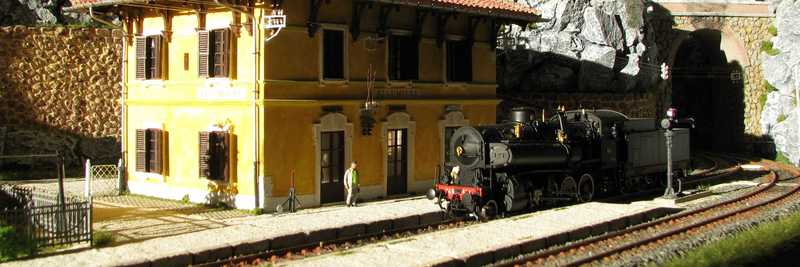

Alcuni mesi fa avevo inserito qualche foto nel forum (PLASTICO: Civitavecchia-Capranica-Orte); ne ripropongo una.
Nel 1948, come si può vedere nell'orario, circolavano gli accelerati leggeri e da alcune testimonianze che ho raccolto i convogli erano composti da una locotender, una o due centoporte ed un bagagliaio con cassa di legno.
Per i merci, purtroppo, ho poche notizie; ipotizzo una maggiore possibilità per le 735, le 736 sicuramente sono state utilizzate per la Roma-Livorno, ma ignoro fino a quale anno; per le composizioni buio assoluto (molto probabilemente sarà necessario cercare di arrivare a qualche conclusione per vie traverse).

Mi permetto di dare qualche consiglio e/o suggerimento :).
Il riprodurre una linea il più possibile reale e volerle calare anche l'orario reale fa sì che tutta l'opera (dopo la costruzione e la ricerca delle informazioni) diventi noiosa.
Questo è stato toccato con mano dal sottoscritto quando il gruppo che modula a norme FREMO la Ferrovia del Cadore ha cercato di modellare anche l'orario.
La prima cosa che salta all'occhio è che è veramente tanto noioso dover aspettare tanto tempo tra un treno e l'altro, accorgersi che i treni non compiono molte manovre, ecc.
Hanno alla fine adottato un orario di "fantasia" tenendo fermi i treni principali e caratteristici (il Roma, la Freccia delle Dolomiti, ecc.) per poi intervallarli con altri servizi di "fantasia".
La soluzione è quella di modelllare un orario che ci aggradi cercando di cogliere lo "spirito", "l'anima della ferrovia", tenendo le composizioni reali al centro dell'attenzione, ma aggiungendo corse, treni merci, ecc.
Pertanto ti invito a "prendere" spunto dalla realtà, ma poi modificala a tuo piacere facendo in modo di divertirti con i treni.
Per esempio aumenta le corse da 3 a 5 (una verso le 9 del mattino e l'altra alle 16-17) magari una con carrozza diretta (non sò Ancona-Civitavecchia), magari aggiungere un merci in più ecc.
Nello stesso tempo non esagerare perchè nell'esercizio quotidiano delle nostre ferrovie siamo quasi sempre soli per cui non dobbiamo esagerare con il numero e le frequenze dei treni.

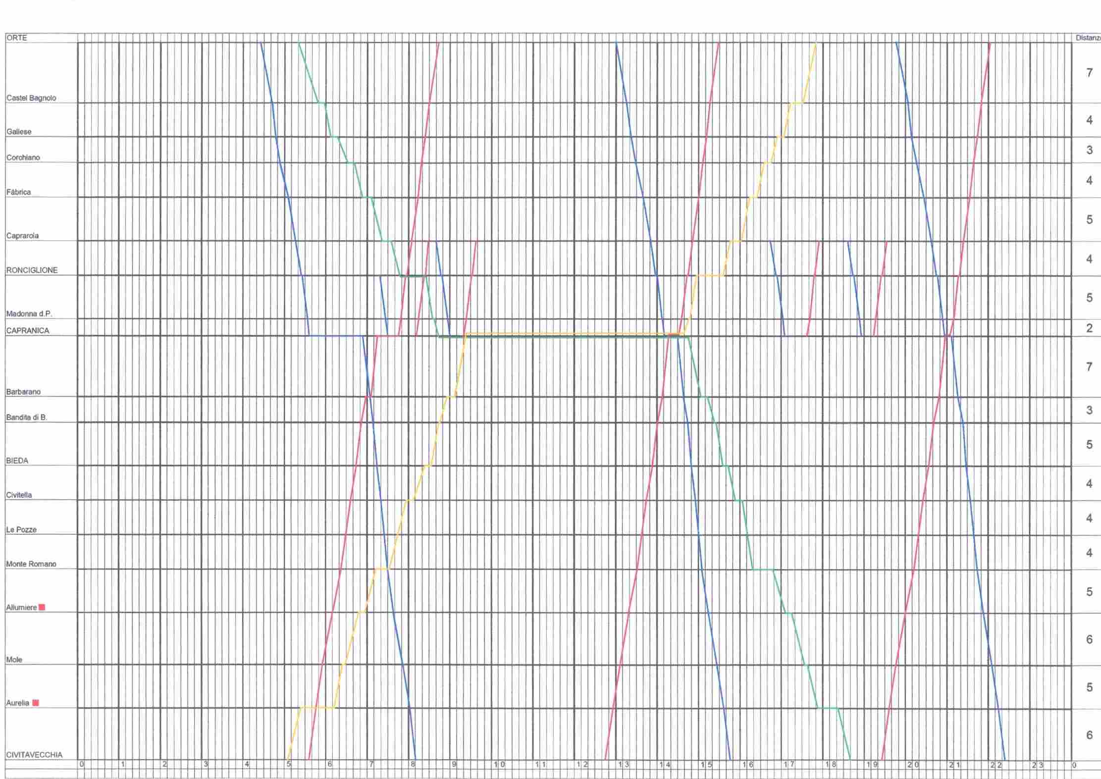

In seguito all'intercessione di S. Antonio da Terni :D ho potuto disegnare l'orario grafico contenete anche le tracce della coppia di convogli merci, quindi la situazione reale è definita. Utilizzando questa base cercherò di aggiungere altre tracce seguendo i consigli di Antonio ed Alex.
