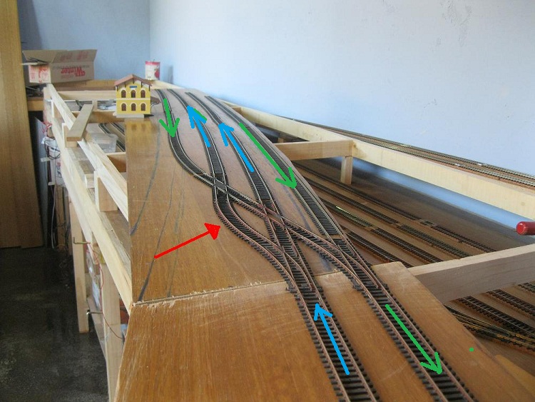

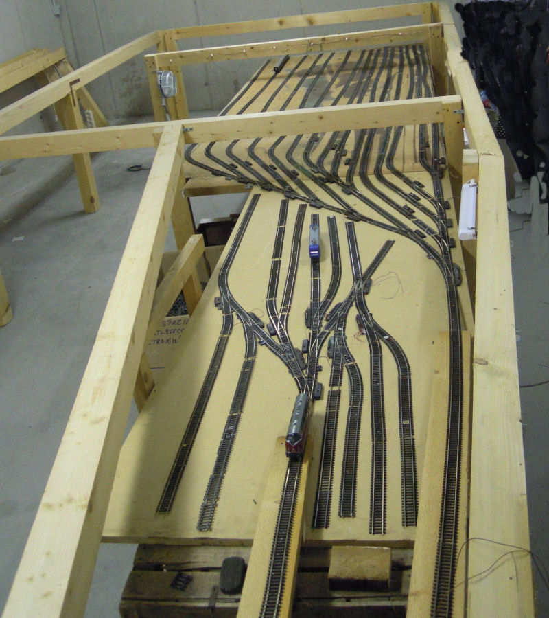

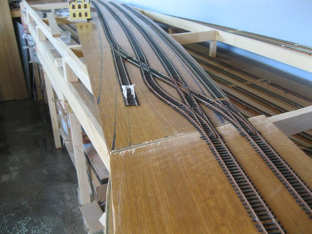

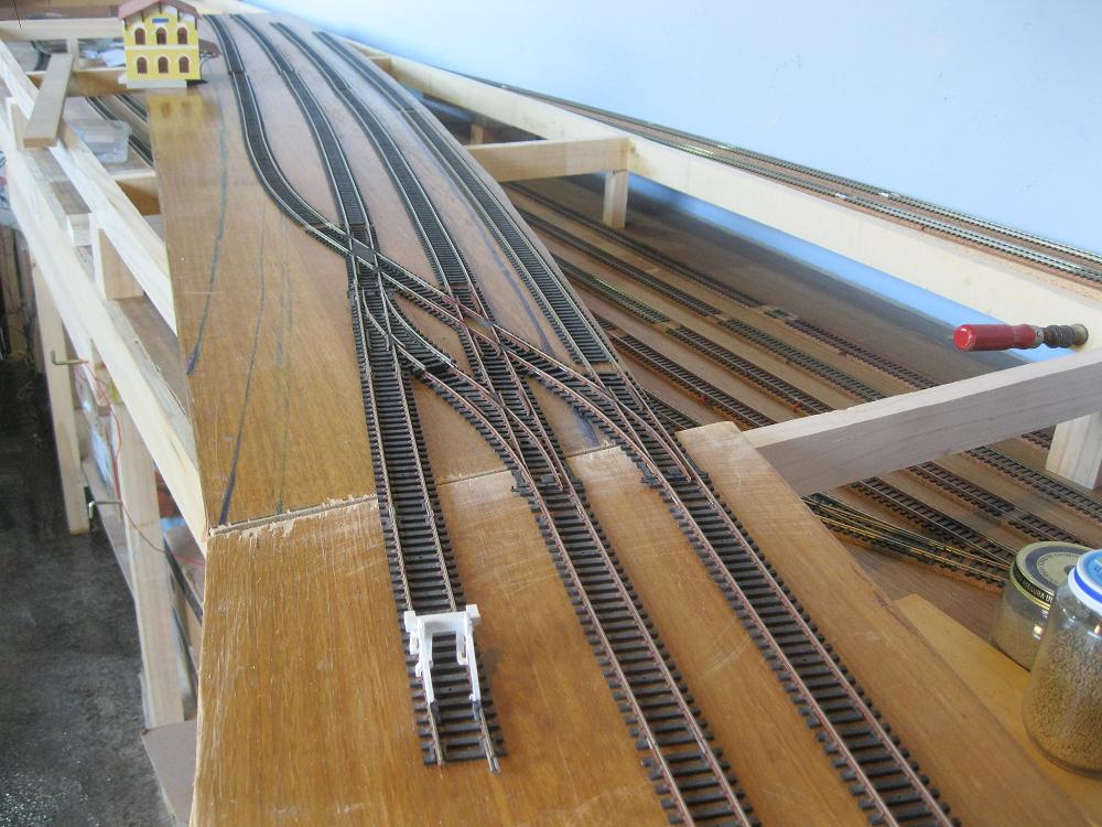

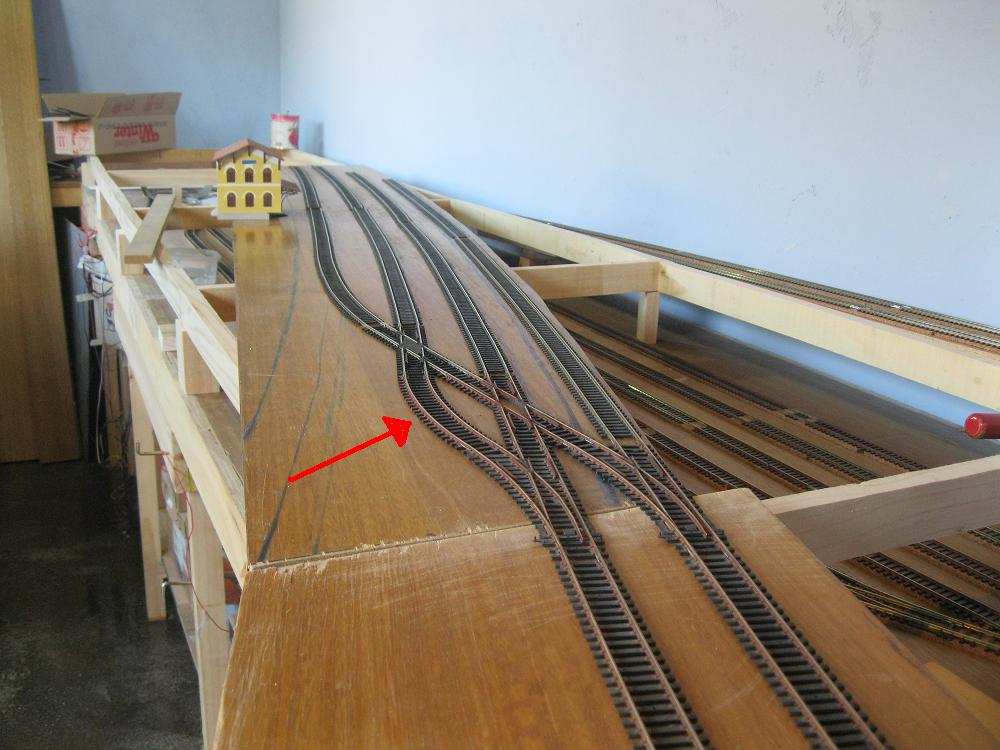

Ora attaco al secondo piano,quello che restera visibile,insomma il vero plastico,anche perche con la parte elettrica mi stufo presto cosi inframezzo un po i due lavori,mi porto avanti con la stazione,che sara una stazione di transito a due binari di transito e due di sosta,uno per ogni senso di marcia.Ora mi si presenta un piccolo ma grande probblema dovuto al fatto che non poseggo scambi doppi(credo si chiamino inglesi?)frusttemi pure se cosi non e :D . Quindi mi rimane quella curva orrenda di raccordo,che evidenzio con la freccia,per ovviare mi vengono in mente due opzioni,aggiungere con un ulteriore scambio quel tronchino,che poi non so quanto senso possa evere.
Cosa potete consigliarmi?,aprezzero molto i vostri suggerimenti.

Per me il tronchino non stà male e poi è molto utile nel plastico per accantonare o parcheggiare rotabili.
Solamente visto che hai spazio, dovresti allungarlo un pò, almeno per accogliere 5 o 6 carri...
Se nel futuro passerai ad una gestione digitale, potresti usarlo come binario di programmazzione per i decoder dei rotabili...
Nel mio plastico inizialmente non l'avevo presvisto, poi mi sono reso reso conto che è molto comodo...
Massimo

Ciao Massimo.
E giustissimo ció che dici,i tronchini sono sempre utili,se poi sono piú lunghi meglio.
Comunque il mio quesito al di la dell'tronchino e se quella curva che si vede evidenziata con la freccia nell'ultima foto,bruttissima,si puo ovviare,ovviamente considerando la mancanza dello scambio inglese,per consentire l´entrata del treno al secondo binario.

Due cose:
1) potresti postare uno schizzo, anche approssimativo, dell'intero tracciato dei binari?
2) nella stazione superiore, come prevedi il traffico sui vari binari? intendo: su ognuno dei quattro binari i convogli in che direzione devono/possono andare? a seconda di questo si possono definire le posizioni dei deviatoi, non prima.

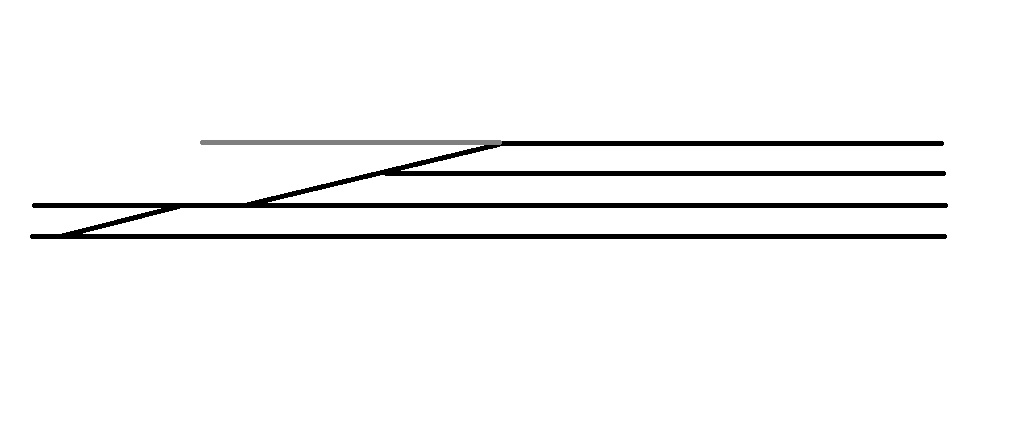

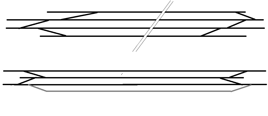

Più che altro, perchè ti sei inventato quella fantasiosa configurazione? Mi sembra che tu abbia lo spazio per fare meglio!
Una cosa del genere, sebbene non appaia originale, e sia anche un po' scontata (perchè è la più comune!), è semplice, bella, pratica e comoda. Certo, se tu avessi la possibilità di piazzarci un inglese (ma conosco le tue difficoltà di reperimento...), sarebbe meglio; considerando però che usi scambi corti, non dovrebbero rubarti tanto spazio.

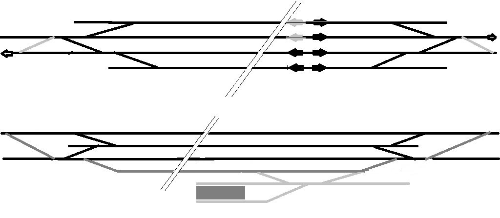

Una circolazione di quel tipo è irrealistica all'n-esima potenza! Sono stato crudo, lo so.
Ah, un altro discorso, perchè 2,20 m? con le misure non ci siamo: considerando carrozze unificate, un treno da 7 carrozze non ci sta (30cm*7=210cm+20 cm loco= 230 cm), mentre per uno da sei c'è fin troppo spazio (30 cm*+20=200 cm): In quei 20 cm ci fai quel che vuoi, specie con scambi corti!
In ogni caso, ecco un'altro paio di proposte, tutte molto tradizionali, che non dovresti aver problemi a realizzare (almeno, la seconda...):
a) classica stazione a 4 binari di cui due di precedenza ai lati dei binari di ct. Io l'ho fatta quasi completa, una qualche comunicazione tra i binari di corsa la si può eliminare...
b) classica stazione a 3 (4 opzionali) binari. Non credere che non sia adatta ad una stazione di una certa importanza: molte stazioni anche rilevanti sono fatte partendo da questa base!

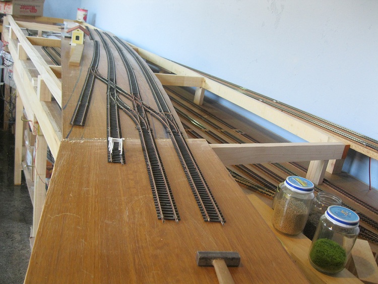

non mi sembra che sia strano avere i binari di sosta ai margini della via principale,entrambi vicino al FV,evitando cosi attraversamenti dei binari di corsa.Poi guarda questa foto ho agiunto l´altro tronchino e cosi lo schema non é malaccio.Mi piace la tua proposta di lasciare in mezzo il binario di sosta,che userei per i passeggeri e dall altra parte quello per i merci,cosi lascerei MM di fronte al FV,mi piace ancora di piú.

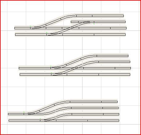

A mio avviso l'errore principale e' avere i binari di piena linea dal lato opposto rispetto alla stazione; se pero' la cosa non e' emendabile si possono considerare le seguenti configurazioni.
solodiesel.JPG [ 41.71 KiB | Osservato 9467 volte ]
Anche se tutte negano in ogni caso un qualsivoglia traffico merci: non ce lo vuoi, in quella stazione?
Ultima considerazione (per ora): il tronchino di sicurezza va piazzato coerentemente col senso di marcia sul binario afferente. Nei tre casi qui proposti ne prevedo solo uno: se vuoi comunque implementare una delle tue configurazioni piazzalo sul binario dove i convogli, USCENDO dalla stazione, se lo ritroverebbero di fronte e non in coda.

Tanto irrealistico :?:
non mi sembra che sia strano avere i binari di sosta ai margini della via principale ,entrambi vicino al FV, evitando cosi attraversamenti dei binari di corsa.
Purtroppo però, tu fai incrociare due flussi, che è bene che siano distinti: se dal primo binario (di precedenza per i treni che "escono" dallo schermo), voglio andare in piena linea, devo tagliare tutto il fascio, bloccando la circolazione su tutti gli altri binari, sia in ingresso che in uscita!
Ah, mi sono accorto di aver fatto una cavolata nel piano binari (a) che ho postato ieri sera (la stanchezza fa brutti effetti)! Ho provveduto a correggerlo (vedi dopo).
Nel caso (b), il binario opzionale è monodirezionale! Per far sì che sia facilmente accessibile anche dall'altro binario (quello superiore nel disegno), occorrono 2 comunicazioni tra i binari di corsa (che sarebbe comunque meglio mettere)...
