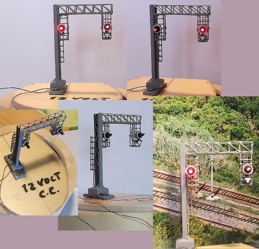

Ciao a tutti.Il mio amico Cristian mi ha chiesto un favore.Mi accingo quindi alla costruzione di questo segnale a portale in scala N che sarà collocato su un nuovo modulo del plastico sociale ASN a Novegro ;)

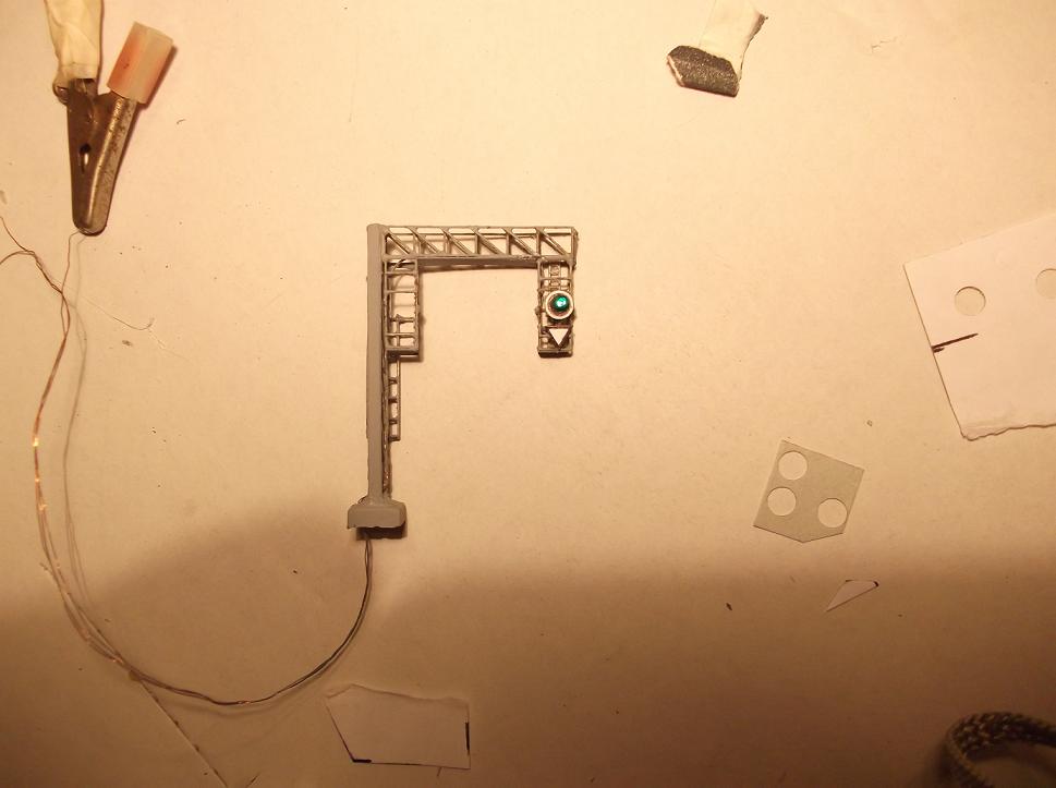

MessaggioInviato: sabato 15 settembre 2012, 11:03

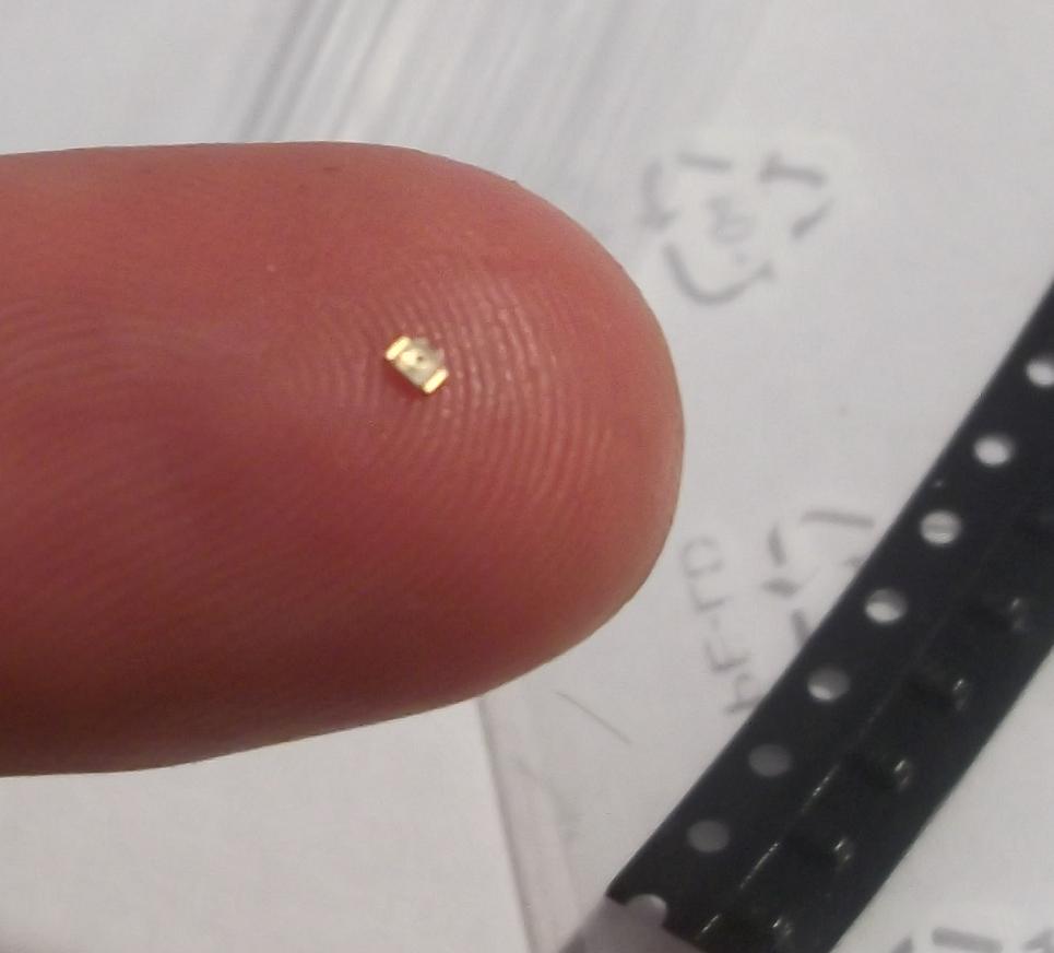

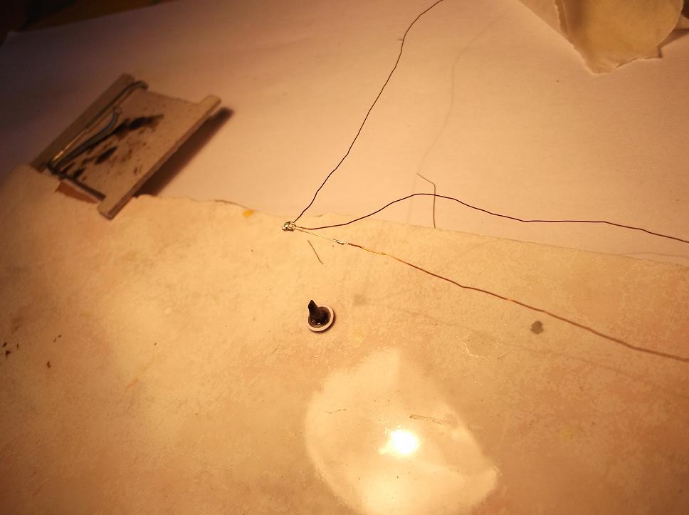

Messaggi: 5932

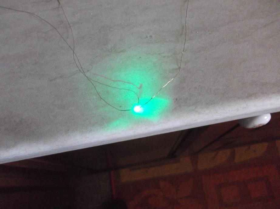

Ecco che ho saldato i fili dei led.Da notare che non usando gli "schifosi" led bicolore,la tonalità di verde qui riprodotta è perfetta.Identica a quella originale FS
Lo ho saldati con il catodo comune.
DSCF2370.JPG [ 101.02 KiB | Osservato 3824 volte ]
DSCF2368.JPG [ 110.96 KiB | Osservato 3824 volte ]
DSCF2372.JPG [ 118.93 KiB | Osservato 3824 volte ]

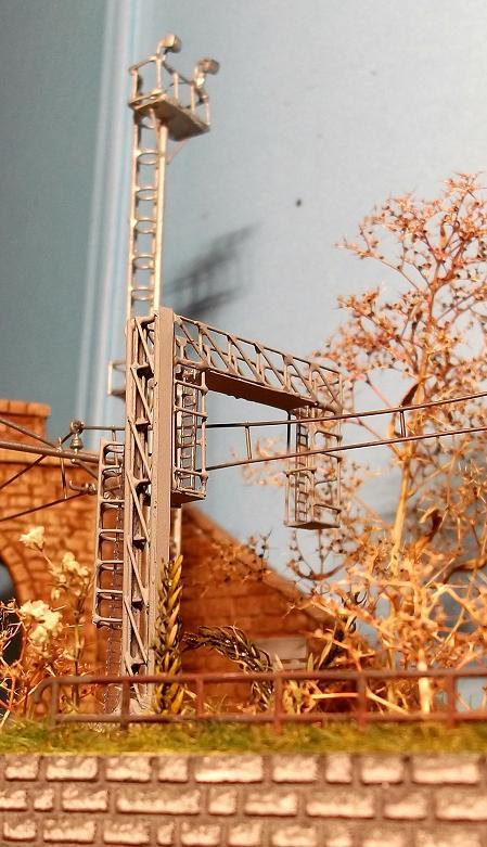

Prima vela installata :wink:
DSCF2382.JPG [ 100.51 KiB | Osservato 3742 volte ]

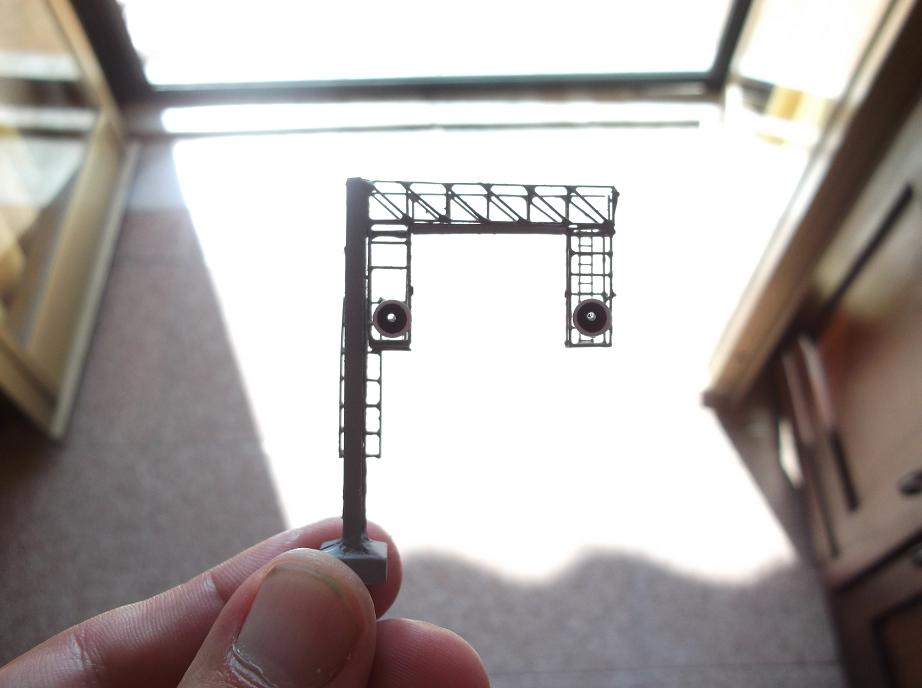

 Oggetto del messaggio: Re: COME FARE:Segnale a portale FS
MessaggioInviato: lunedì 17 settembre 2012, 7:16
Messaggi: 5932
Ecco installata pure la seconda vela :)
DSCF2385.JPG [ 81.73 KiB | Osservato 3712 volte ]
MessaggioInviato: lunedì 17 settembre 2012, 14:02
Messaggi: 5932

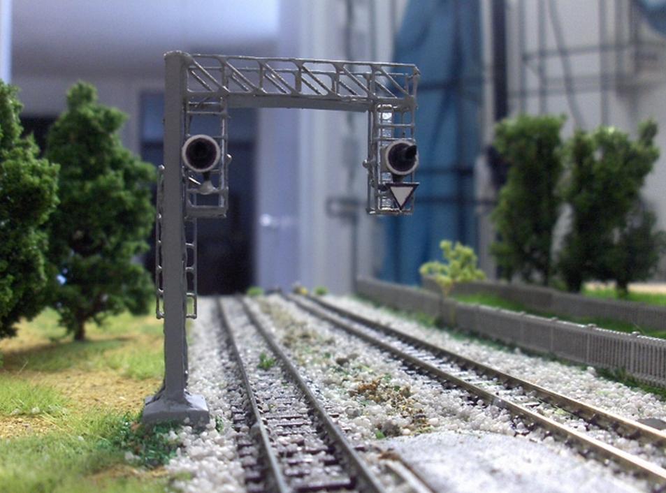

Eccolo finito :wink:
DSCF2400.JPG [ 155.6 KiB | Osservato 3678 volte ]

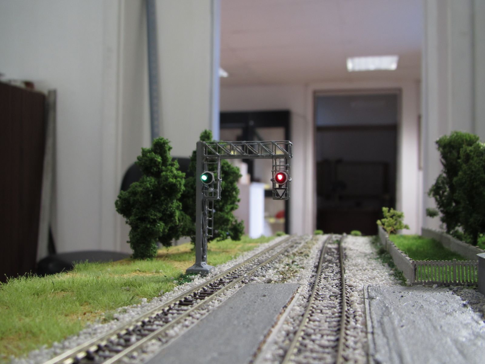

MessaggioInviato: domenica 23 settembre 2012, 8:29
Messaggi: 5932

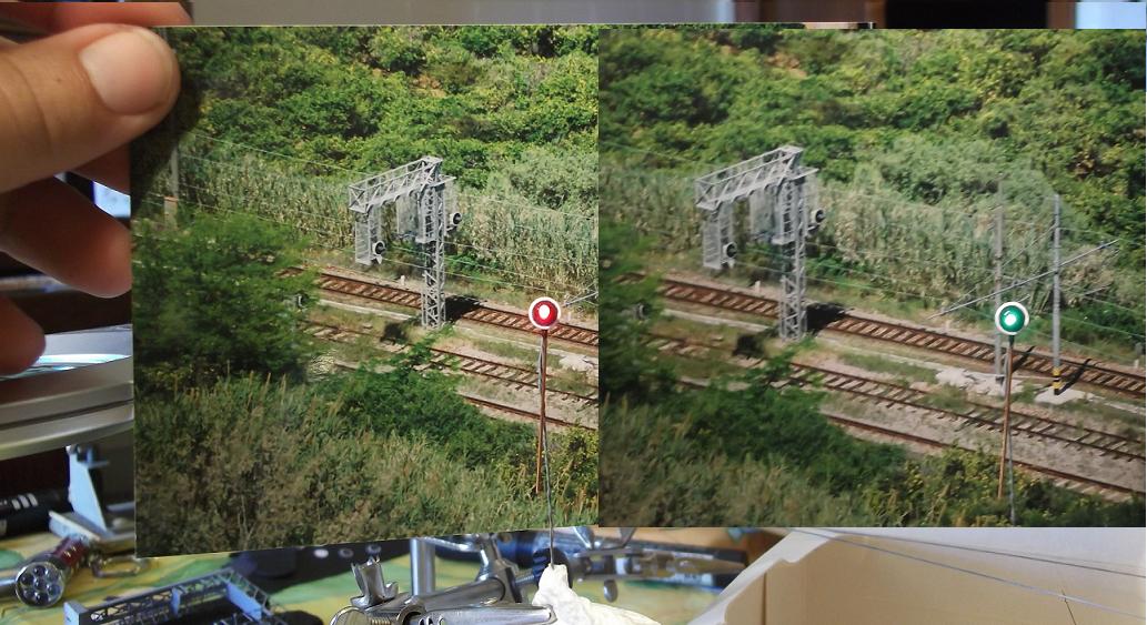

Ecco il segnale posizionato sul modulo di Brescello (confrontato con la stazione reale) dell'amico Andrea Sottile presente a Novegro col plastico modulare ASN
MessaggioInviato: mercoledì 26 settembre 2012, 6:58
Messaggi: 5932

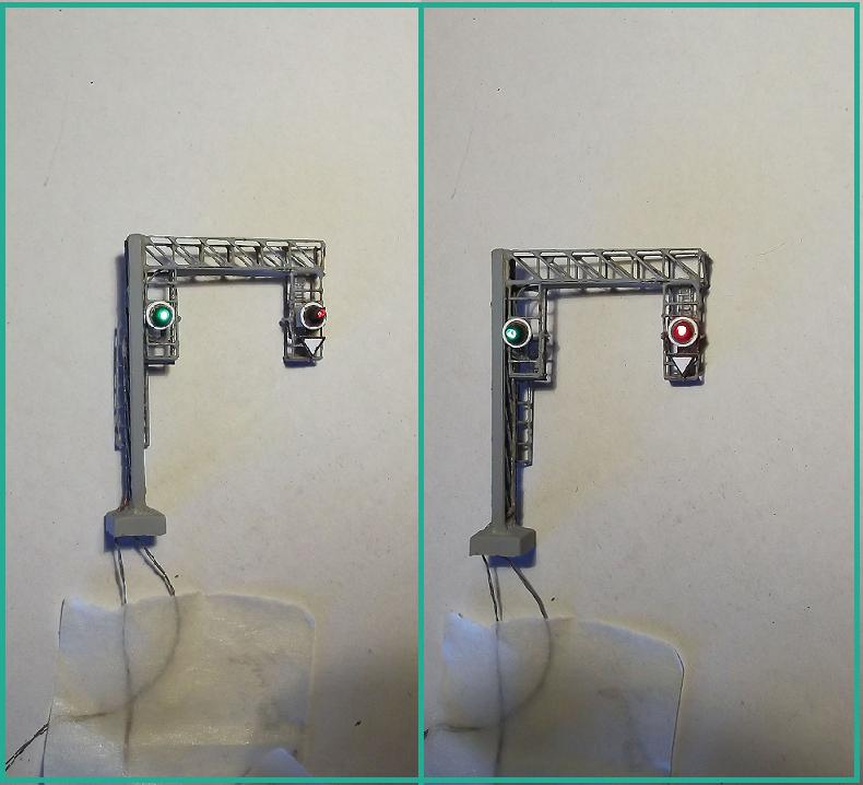

Il segnale illuminato sul modulo
segnale brescello.jpg [ 88.23 KiB | Osservato 3508 volte ]
segnale asn ok.JPG [ 192.81 KiB | Osservato 3511 volte ]
